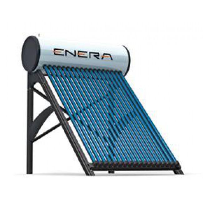

Perdon no he podido conectarme antes, mi idea es calentar el suelo radiante, utilizar el ACS y cuando se quite un poco el frio en vez de suelo radiante derivarlo a la piscina, todo ello con solar termica.
He estado mirando por mi zona y practicamente todas las casas tienen el sistema heap pipe o de paneles con termosifon, como el de la la foto
Archivo adjunto 17148
¿ Podria poner 3 en serie de 20 tubos, en total unos 60 tubos heat pipe e incluso añadir un deposito de inercia de 500l?
¿ Es verdad que se parten facilmente cuando graniza o por sobrecalentamiento?

Hola,por sobre calentamiento no los mios a 100C durante muchos años en verano no han perdido el vacio.El tema del granizo depende de su tamaño creo q homologan hasta 3 cm.Donde yo vivo hace 15 años cayó una granizada del tamaño de pelotas de golf no se salvaron ni las lunas de los coches....pero en 100 años solo ha ocurrido 2 veces.El granizo pequeño si q lo aguanta perfectamente.

Hola miway.yo tengo un colector de 20 tubos heat pipe y ya han aguantado 4 granizadas una de ellas fuerte fuerte y hay están aún, como el primer día.
También puedes poner en serie los paneles que quieras.

Para hacer lo que dices, solo con energía solar térmica, necesitaras muchos paneles y aun asi no se garantiza cubrir todo.
Mejor hablas con una empresa que te haga un estudio. Que paneles "poner cuantos quieres" no puedes poner.
El DI hay que ponerlo si o si, y mas grande de 500 litros. Depende de la cantidad de paneles.

Muchas gracias a todos, ya por lo menos estoy tranquilo en cuando a la duracion de los tubos de vacio, que no se rompen tan facilmente.
He preguntado a varias empresas y me dicen que para calentar una piscina la unica opcion es una bomba de calor, que con solar termica no se puede, pero en el foro si hay algunos foreros que lo tienen funcionando. por eso preguntaba cual podria ser la opcion sin bomba de calor y deposito de inercia
