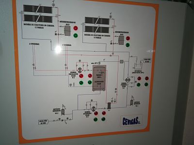

Hola a todos,
Ya estuve en la instalación y os doy mas datos,
La instalación cuenta con dos baterías de paneles, una de 12 y otra de 15, el área de apertura de los paneles es de 2,352m², cada batería en la azotea de un edificio y va las dos a un mismo intercambiador de placas, situado en el sótano -3, en total son 11 alturas desde cada batería hasta la sala.
Os cuento, tienen un intercambiador de 175 kw (¿No es muy exagerado para 27 paneles?) y un depósito en el secundario de 5000 litros. El primario lo ha revisado el mecánico y esta bien, tiene caudal y no hay problemas de aire. Entre intercambiador y depósito habrá 3 metros de tubería como mucho.
El intercambiador tiene termómetros en las salidas de primario y secundario. Me comentaba el mecánico que en verano la entrada del primario estaba a 70 y la salida del secundario no llegaba a 40 ºC
Voy a comprobar la bomba del secundario pero a ver que os parece a vosotros. Adjunto foto del esquema.
Archivo adjunto 17017
Gracias por vuestra ayuda
