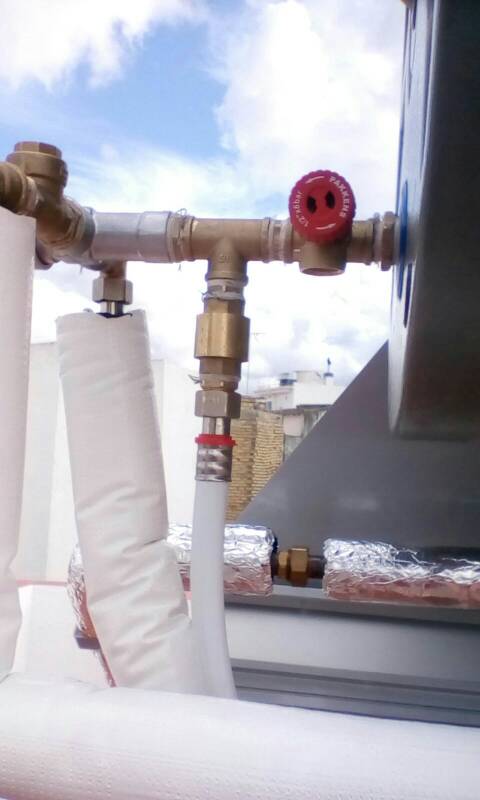

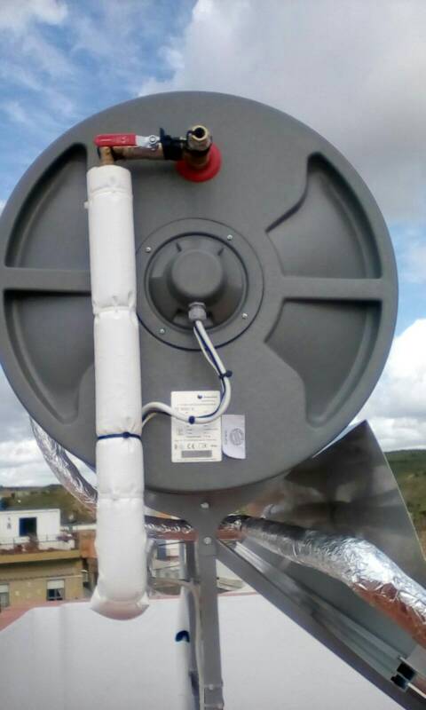

busca un equipo termosifón económico, para que llegues al amortizar la compra y no te dejes engañar por los comerciales ni por sus financiaciones. Yo más de 1700 no me gasto y tu que eres de dos hermanas puedes solicitar la reducción de IBI. En tu ayuntamiento por instalar equipo solar.https://uploads.tapatalk-cdn.com/201...9b0267a057.jpgArchivo adjunto 17013Archivo adjunto 17014
Enviado desde mi SM-G901F mediante Tapatalk
https://uploads.tapatalk-cdn.com/201...31b29d42fc.jpg
