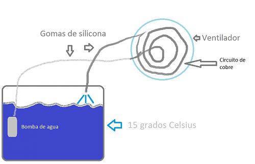

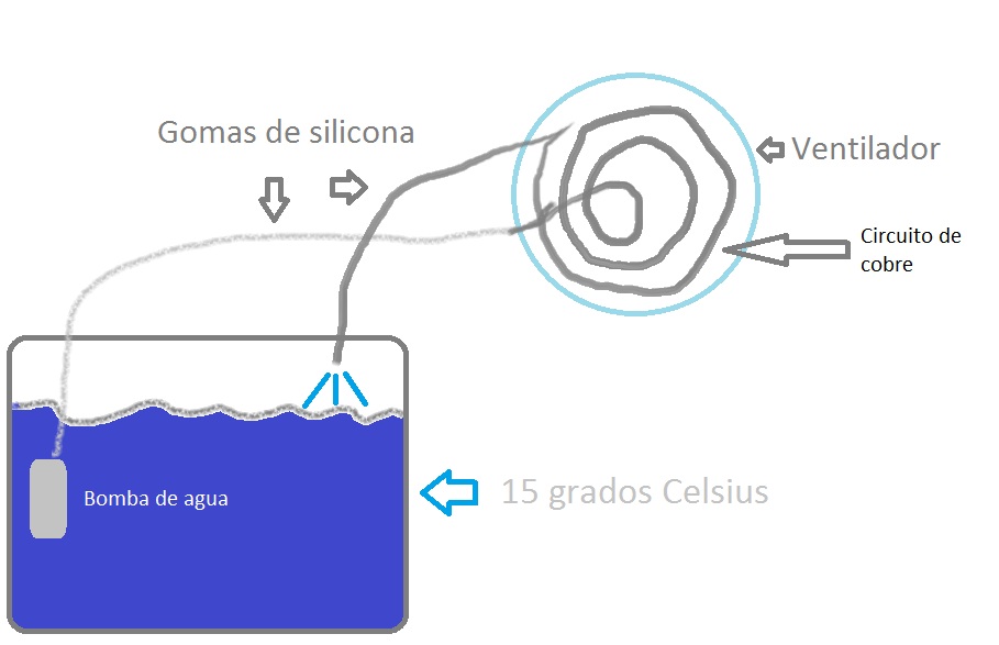

Fabricar aire acondicionado mediante energía geotérmica a partir del agua de un aljibe
Esto es un proyecto que me gustaría realizar en una caseta de montaña donde hay hecho un aljibe. Un algibe es un pozo de agua que se encuentra bajo tierra y que se nutre del agua de la lluvia que se recoje a través de las canalizaciones de los tejados. -Al es un prefijo musulmán, así que esta tecnología debe datar de aquella época en la que la península se encontraba dentro de la cultura del Islam.
El sistema es muy sencillo y hasta donde ya se lo ha debido de inventar alguien en Internet y lo ha colgado en la red como "aire acondicionado doméstico", hay varias variantes, como el que hago yo o utilizando una neverita de playa, el que yo utilizo aquí trata de conducir agua fría a través de un circuito de cobre enrollado en espiral, delante o detrás de las aspas de un ventilador; en Internet el sistema utiliza agua fría de un recipiente lleno de agua con cubitos de hielo, pero aquí yo utilizo el agua de un aljibe que como ustedes deben saber, el agua bajo tierra siempre se encuentra a la misma temperatura, ya sea invierno o verano de 15 grados.
Según mi percepción ésta debe ser la temperatura a la que se encuentra más o menos el agua dentro de un frigorífico.
Trata de:
1: Subir el agua del ajibe mediante una bomba de 12v a través de una goma de silicona hasta el circuito de tubo de cobre en el ventilador.
2: Que el agua a 15 grados enfríe el tubo de cobre a la misma temperatura.
3: Que el aire del ventilador pase a través de la espiral de cobre a 15 grados.
$: Y por último que el aire salga del circuito de cobre y el ventilador a la menor temperatura posible.

Hola,es un aire acondicionado ecónomico pero tiene la pega que no deshumidifica el aire cálido y húmedo del mediterraneo,no cuantificas el consumo de agua y si lo vuelves a tirar al álgibe.

Estoy de acuerdo con tolo, el hecho de no deshumidificar el aire cálido puede traerte algún que otro problema.
