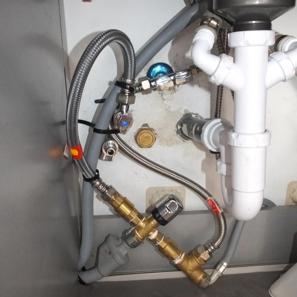

Conectar lavadora a ACS solar térmica
Como veo que el rendimiento de los paneles es mejor de lo que esperaba, además de conectar el lavavajillas al agua caliente -regulada arriba por una termostática a la salida del panel a unos 50 grados- Me planteo que le entre a la lavadoa agua a, diagmos, 30 grados, templada, que no dañaría ingún tejido y aumentaría la eficacia del detergente, con lo que se podría añadir menos.
La lavadora cosume mucha más gaua que el lavavajillas. Aquí en Lanzarote el agua está ya aunos 20 grados, así que el salto térmico no es muy grande. La idea es poner una termostática a la entrada de la lavora, que mezcle el agua para lograr esos 30 grados.
Dos cuestiones:
¿Merece la pena?
¿Hay que poner válvulas antiretorno para fría y caliente antes de la termostática?. La termostática sería esta:
https://www.amazon.es/gp/product/B01...?ie=UTF8&psc=1
Y en vez de la termostática no se podría poner una simple T con dos antiretorno en las entradas????????????

Re: Conectar lavadora a ACS solar térmica
Archivo adjunto 16702
Ya está hecho. Una mezcladora low cost con dos antiretorno en las entradas, para asegurar que no haya mezclas. El agua caliente entra al lavavajillas y a la mezcladora.
Creo que esto es positivo por varias razones:
- conectar el lavavajillas directamente a la toma de agua caliente es obvio: Siempre tendremos beneficios. es cierto que los primeros litros entran fríos, pero los demás entran a 50 grados -temperatura fijada con otra mezcladora en cabecera- Y todo lo que sea calentar agua se lo ahorramos al equipo. El lavavajillas consume 12 + 12 litros, que no es mucho.
- La lavadora. La termostática está fijada a 36 grados más o menos. También aquí los primeros litros entran fríos, pero esto compensa con los últimos, y se logran unos 30-32 grados de media en el tambor.
Esto es positivo por varias razones:
- evita sobrecalentemientos en el sistema al consumir mucha agua
- Es la temperatura ideal para lavar la ropa en cuanto a cuidado de la misma
- Yo NO ahorro electricidad, porque SIEMPRE lavo con agua fría, pero esta maniobra permite un GRAN AHORRO que pasa desapercibido. Los detergentes actuales, han evolucionado mucho, pero por debajo de los 20 grados ciertos principios activos no actúan o lo hacen de forma deficiente. Al elevar la temperatura a 30 grados el detergente lava mucho mejor, y se puede perfectamente ECHAR SOLO LA MITAD... ESO SI ES UN AHORRO y RESPETO AL MEDIO AMBIENTE
¿Cómo lo veis?
Aquí lo único es que se pongan muchas lavadores y te quedes sin agua caliente. esto tengo que probarlo, aunque aquí, en LAnzarote, el panel produce más de lo que pensaba. Si así fuera, sería regular la mezcladora para que esto no ocurra.
Lo importante son esos pocos grados de más que nos ahorran la mitad del detergente.
