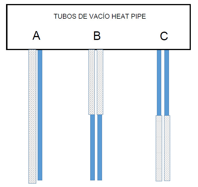

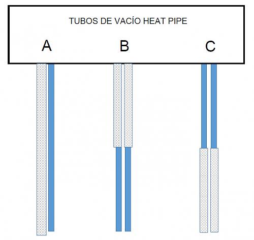

Hola a todos, ya están aquí en Sevilla "las calores" y toca tapar bien los tubos de vacío, mi equipo es un Salvador Escoda de 200 l con 20 tubos de vacío Heat Pipe, yo utilizo tuberías de PVC cortadas por la mitad, a lo largo, ya tengo 12 tubos tapados y la temperatura llega a los 64º. Tengo una duda en el modo de taparlos para proteger los bulbos, adjunto esquema en que se representan los tubos de dos en dos:
En el modo A, todo o nada, el bulbo del tubo sin protección debe de sufrir bastante, creo que es el menos indicado.
Entre el B y el C, no sé cual será mejor, en le caso B me parece que la temperatura debe ser inferior al C, ya que en el B al evaporase el fluido debe atravesar la zona de sombra.
¿Qué opináis sobre este tema?
