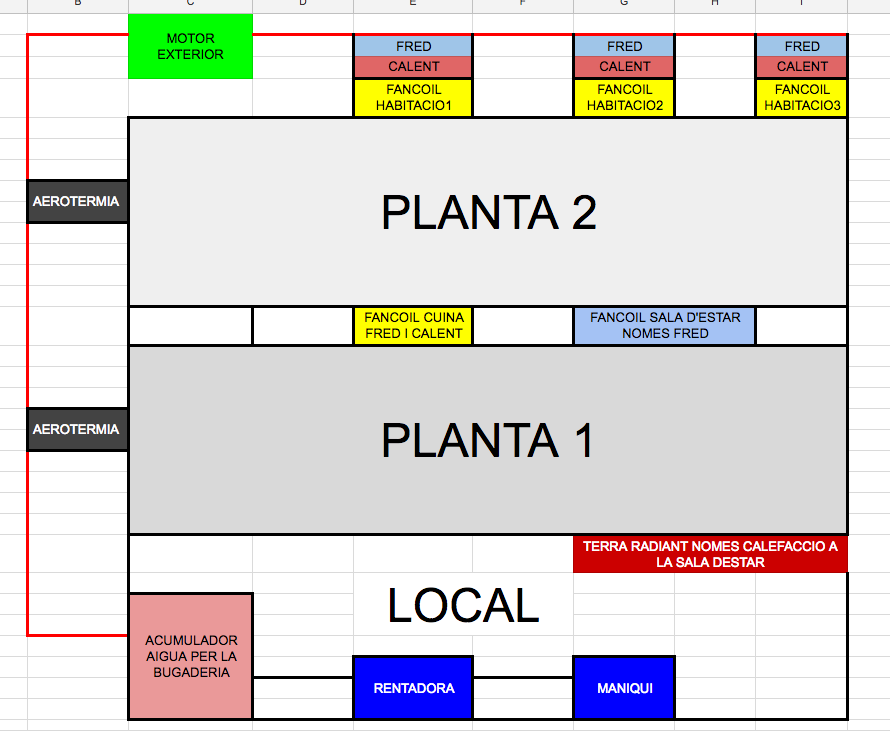

proyecto de lavandería + vivienda con placas solares
Muy buenas, les expongo mi proyecto, me estoy rehabilitando una vivienda unifamiliar adosada, tengo vecinos por ambos lados, las paredes son gruesas, (50 cms aprox) la 1º construcción fué en el año 1920, esta ubicada a 25 kms de la costa mediterránea, con lo que hay humedad.
Esta vivienda consta de local y 2 plantas:
En la planta baja habrá una lavandería
En la 1º planta habrá cocina-comedor, salón y un aseo
En la 2º planta habrá 3 habitaciones y 1 baño
Todo el tejado me pertenece, por lo que se pueden instalar placas y cualquier máquina en él.
Me gustaría que todo el edificio pudiera ser lo mas eficiente posible
1º para calentar agua de la lavandería, acumulador de 500 litros aprox de consumo al dia
2º para calefacción en invierno
3º para refrigeración en verano
4º y para agua de consumo en cocina y baños
me han hablado de 3 opciones:
- placas solares para calentar el agua, y esa misma agua caliente serviria para suelo radiante + AA por conductos
- Aerotermia con acumulador de agua para la lavandería, me serviría para suelo radiante y fancoils para refrigerar en verano
- Caldera de gas condensación + acumulador para la lavandería y agua calientede consumo + Placas de infrarrojos de onda larga para la calefacción + AA por conductos
Y no sé cual es la mejor para mis característica de negocio+vivienda, esas cosas hay que mirarlas siempre a largo plazo, por cual os decantaríais de las 3, o ¿veis otras opciones?

Re: proyecto de lavandería + vivienda con placas solares

Las cosas han cambiado, tras visita del ingeniero y de explicarle las circumstancias de la vivienda.
Me aconseja que haga la siguiente instalación:
Placas solares para calentar agua de la lavandería y ACS, con acumulador de 300 L + disipadores para verano.
Caldera de gas de condensación para apoyar el agua caliente en invierno o cuando no haga sol, esta misma caldera para calefacción por radiadores.
Para refrigerar, 2 maquinas de Aire acondicionado, una por planta, con splits en cada estancia, sin conductos.

Entiendo que lo que me aconseja el ingeniero es una buena opción porque usa tecnología mas que probada, pero también veo que instalar 3 sistemas en una simple casa adosada, quizás es sobredimensionar la instalación, y precisamente no estar a la "última", con ello no quiero decir que no sea útil, pero estoy convencido que instalar una aerotermia es tener "todo en uno", además de que no se requiere ningún tipo de combustible fósil.
Sin duda, este apartado de la construcción es el que me lleva mas quebraderos de cabeza.
