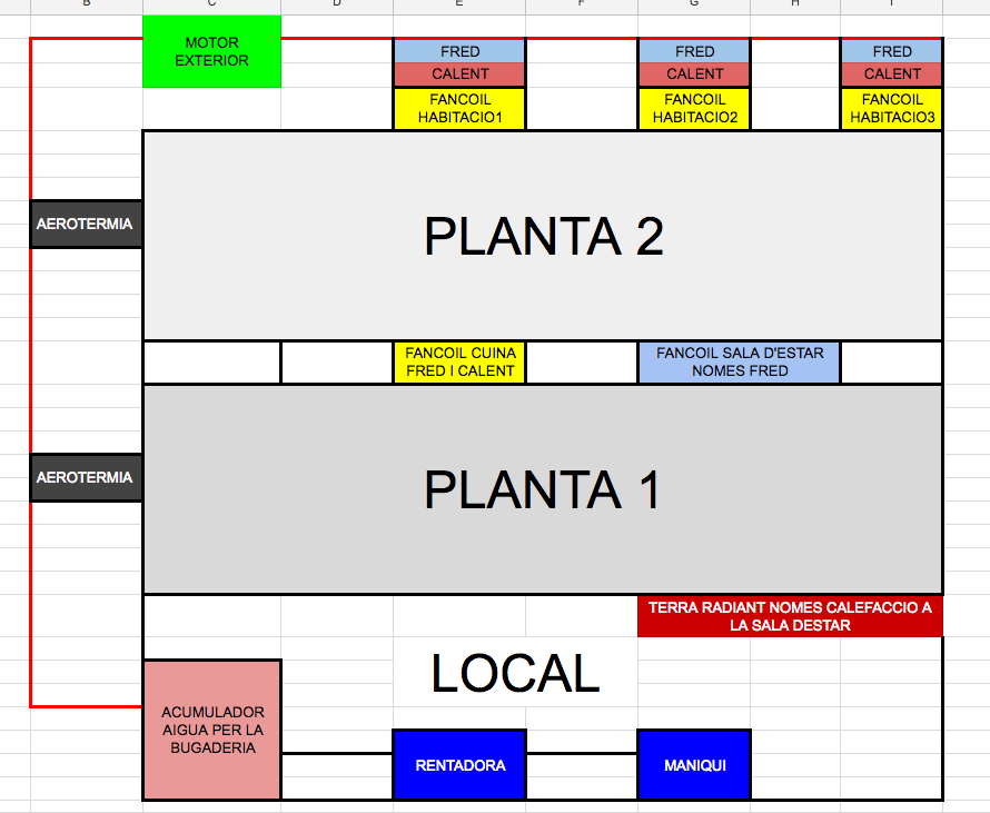

- placas solares para calentar el agua, y esa misma agua caliente serviria para suelo radiante + AA por conductos
- Aerotermia con acumulador de agua para la lavandería, me serviría para suelo radiante y fancoils para refrigerar en verano
- Caldera de gas condensación + acumulador para la lavandería y agua calientede consumo + Placas de infrarrojos de onda larga para la calefacción + AA por conductos
yo creo que lo mas probable sea la segunda opción, me he dibujado un cutre-esquema en excel, de lo que creo debe ser, pero ya os contaré
Archivo adjunto 16439
Re: proyecto de lavandería + vivienda con placas solares
Las cosas han cambiado, tras visita del ingeniero y de explicarle las circumstancias de la vivienda.
Me aconseja que haga la siguiente instalación:
Placas solares para calentar agua de la lavandería y ACS, con acumulador de 300 L + disipadores para verano.
Caldera de gas de condensación para apoyar el agua caliente en invierno o cuando no haga sol, esta misma caldera para calefacción por radiadores.
Para refrigerar, 2 maquinas de Aire acondicionado, una por planta, con splits en cada estancia, sin conductos.
Estimado Indika.
Por nuestra parte también creemos que esa opción es la más adecuada, es decir, usar una instalación solar con apoyo por caldera de gas por condensación para la lavandería y el ACS, aunque creemos que también se podría usar ese agua precalentada para el sistema de calefacción por radiadores.
Es decir, lo que haríamos es dimensionar la superficie de captadores solares y el depósito solar para dar servicio a la lavandería y al ACS (pero no para el sistema de calefacción, puesto que éste se usa sólo unos pocos meses al año e implicaría sobredimensionar la instalación con los consiguientes problemas de exceso de calor generado en verano) solo que además plantearíamos que ese agua caliente 'precalentada' pudiera ser usada también para el sistema de calefacción por radiadores cuando fuera necesario (en invierno).
En cualquier caso es muy importante definir el perfil de consumo de agua caliente, no sólo por meses, sino también por días de la semana. Por ejemplo, si la lavandería fuera a estar cerrada los sábados y domingos (por ejemplo) es importante tenerlo en cuenta.
Puedes consultar los tutoriales en nuestra web para calcular los principales componentes de la instalación solar (superficie de captación, depósito solar, etc.), la rentabilidad de la inversión y así poder decidir si llevarla a cabo o no.
Respecto al sistema de refrigeración efectivamente un sistema por splits convencional nos parece también la opción más adecuada, aunque si la edificicación y la obra lo permiten podrías planearte un sistema por geotermia, que a la postre da mejores rendimientos.
Si necesitas cualquier aclaración escríbenos y comentamos.
Saludos!
indika
En esta opción si cambias los radiadores con suelo radiante aprovechas mas la caldera de gas. Una caldera de gas de condensación , para radiadores necesita o radiadores de baja temperatura o radiadores convencionales sobredimensionados. Esto para que pueden trabajar con agua hasta 50-55º. Hasta esta temperatura la caldera aprovecha el calor de condensación. A partir de 55º para arriba, es una caldera normal.
Yo, que tu, buscaría a otras 2-3 empresas mas para que te den una solución.
El acumulador de 300l es solo para ACS?
