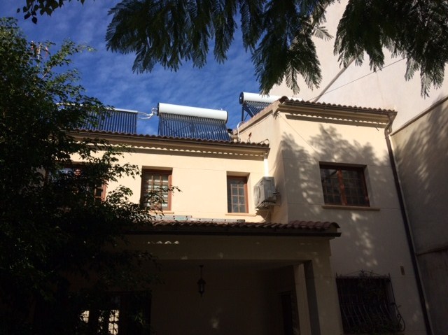

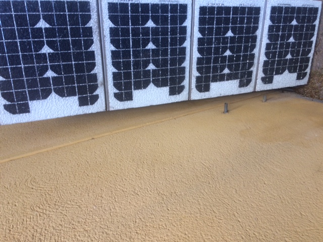

Mis equipos son indirectos o heat pipe con acumulador en la parte superior, la verdad estoy muy contento con ellos,dicho esto uno de ellos es un colector de 30 heat pipe y lo tengo con circulación forzada fotovoltaica, la bomba es de corriente continua 10 W y cuatro paneles de 10 watios cada uno, sin ningún tipo de controlador ni sondas de temperatura, el caudal de la bomba modula según la radiación solar, no es exactamente un sistema forzado pero con la energía fotovoltaica también se puede todo es pensarlo y calcular costes.

Claro tengo agua caliente a diario, si sale un día malo suele quedar suficiente para todo solo que tienes que ser cuidadoso con el consumo y si son mas días yo tiro de gasoil ,sin sol no funciona.
Solo era un comentario de mi instalación esta es la de calefacción que tiene un total de 60 tubos de los cuales 30 estan en un colector
y la circulación es fotovoltaica como te explique.
Para el ACS tengo un acumulador horizontal con 30 heat pipes insertos, me gusta mucho por la simplicidad del sistema y su precio relativamente economico en su contra solo tiene el impacto visual mas agradable en los forzados sobre cubierta inclinada.
Mi sistema forzado es muy muy simple la bomba es muy pequeña y los paneles son viejos tienen el cristal templado roto en mil pedacitos pero funciona de maravilla.
