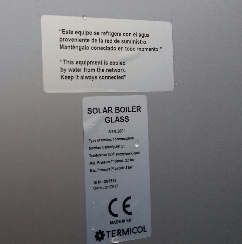

Yo creo que ese razonamiento es correcto, pero leí en mi equipo (un termicol de 200L) una nota al respecto que me hizo pensar si eso era lo más apropiado. La nota decía: "Este equipo se refrigera con el agua proveniente de la red de suministro. Manténgalo conectado en todo momento".
A ver si alguien nos puede sacar de dudas.

alkon, eso es en el caso de que tu equipo lleve incorporada un válvula P&T en el secundario.
Esa válvula se activa tanto por presión como por temperatura.
Ejemplo, si es de 8 bares de presión y 90°C.
Se abrira la válvula cuando llegue a 8 bares para aliviar presión. Mantenimiento la presión siempre por debajo de este limite.
Si llega a 90 °C, dejará escapar agua caliente para que entre agua fria de la red y asi se refrigera. A esto último se refiere la nota. Si el suministro de agua de la red ha sido cortado, no se puede refrigerar, por tanto se dispara la temperatura en el caso de no estar tapados en todo o en parte los captadores.
Tiomiguel, para eso está la válvula de presión del secundario, que ya ella goteara aliviando la presión cuando haga falta.
Lo de tapar los captadores es para que no se descontrole la temperatura y se supere el máximo que soporta el acumulador. Este limite suele ser de 90°C.
Si se supera esa temperatura ocasionalmente no pasa nada. Pero si se prolonga durante muchos días se puede dañar el vitrificado interno, crearse microfisuras y comenzar a oxidarse. El agua caliente es muy corrosiva con el hierro, a partir de 60°C ya es muy agresiva, imagina a 90, 100, 110 o mas. Y a 110 °C he visto yo el mio por ausentarme un día en Junio y no tener los captadores tapados.

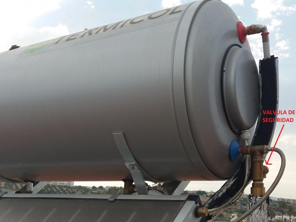

Gracias raqsof por la aclaración, pero creo que a mi equipo no le montaron la válvula P&T. El otro día subí al tejado (la verdad es que no lo tengo fácil) y aproveché para hacer unas fotos que he estado revisando ahora. La válvula de seguridad está en la toma de agua fría por lo que deduzco que es una válvula de presión solo.
Subo la foto.

Asi que la válvula de 8 bares también descarga cuando se alcanzan los 90 grados???
