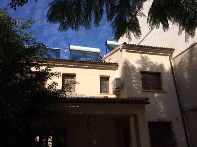

Mi instalación ACS es solar con apoyo caldera de gasoil y funciona a la perfección, la distribución en mi caso es de caldera instalada en una pequeña buardilla en lo mas alto de la casa, justo encima un termosífon heat pipe sin primario.

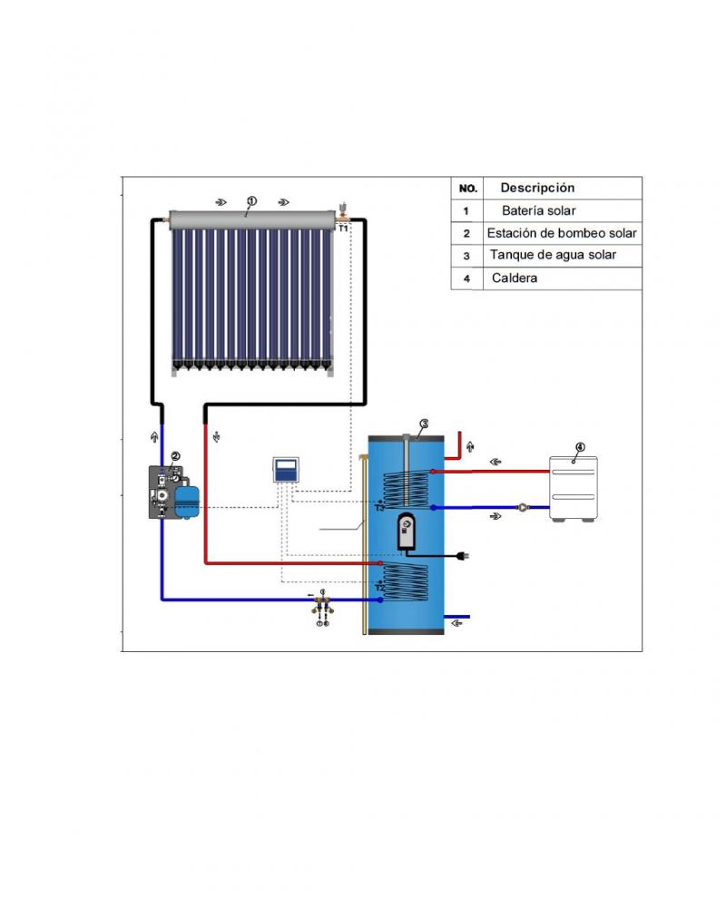

En tu caso para no hacer muchas reformas y que el sistema sea fiable propongo un forzado con acumulador de doble serpentin
Toda tu instalación incluida la recirculación de ACS (que seria mejor temporizar en las horas de uso) quedaria intacta eso si el acumulador tiene que ser solar con doble serpentin y retiras el que tienes montado.

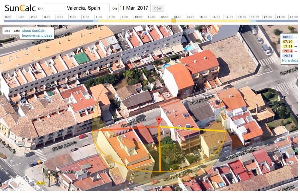

Como son las viviendas colindantes,son mas altas proyectan alguna sombra, a que hora.

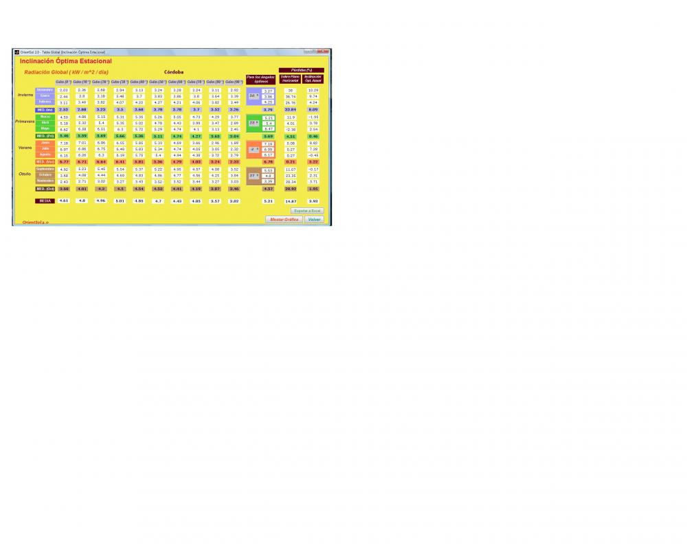

Y para terminar la inclinación optima en los meses de invierno del colector en tu latitud es de 56º

Yo me decante por el sistema heat pipe por tener solo 6 horas de angulo solar por las sombras de los edificios colindantes y por la sencillez del sistema termosifon sin primario, la evaporación y condensación se produce en el heat pipe y se transmite al agua por una vaina en el acumulador, otra fue precio de los materiales me gaste 2900 euros en equipos, válvulas motorizadas,válvulas termostaticas, controladores,tuberías etc.
Antes consumía entre 1200 y 1400 litros de gasoil al año con una temperatura de 20º a 21º en el interior ahora consumo de 250 a 300 litros

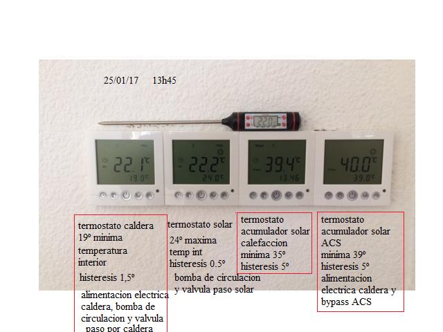

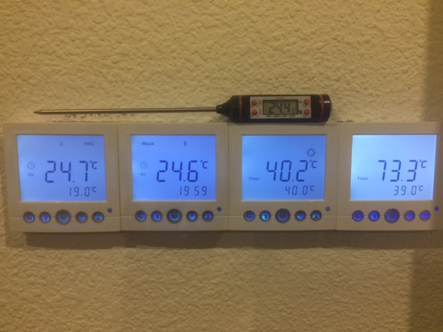

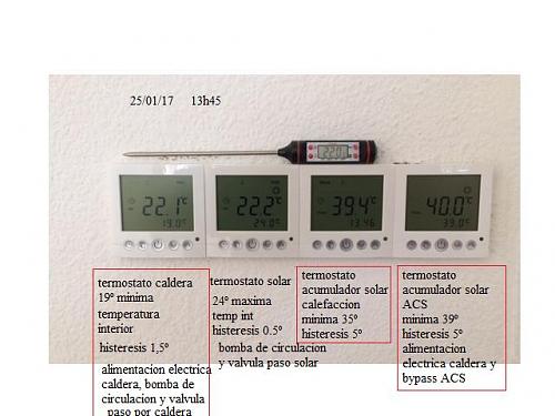

Buenas, has conseguido reducir el consumo bastante, le das apoyo a la calefacción o solo la utilizas para ACS, ademas tienes bastantes indicadores de temperatura, para que sirven todos?

En efecto tengo ACS y calefacción solar por suelo radiante con apoyo gasoil.
estos termostatos son los que controlan toda la instalación tanto caldera como solar.
El tema de aprovechar el acumulador,suelen tener poca capacidad unos 100 L y es caro, otra bomba, intercambiador de placas,contolador de temperaturas vamos que no vale la pena.
Para eso un termosífon de 200 litros.
Si una instalación rinde en invierno cuando llega el verano es muy probable que se sobrecaliente sea plana o de tubos por mucho que le des la inclinación optima para el invierno, yo las tengo a 56º y cubro totalmente las destinadas a calefacción y un 50% la de ACS
