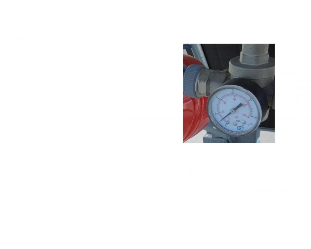

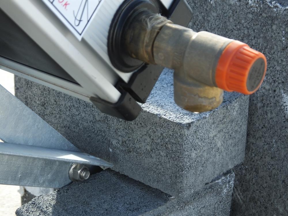

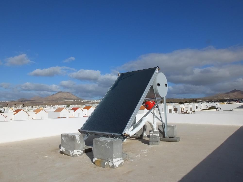

chromagen confort 150 nuevo gotea en el primario
Esta mañana amanece soleado, a unos 18 grados. Subo y veo que el primario gotea bastante por la válvula de seguridad de 3 atmosferas en la base de la placa. Si aflojo el tapón superior del purgador, el goteo se reparte entre la válvula de seguridad y el purgador. Si ese tapón queda prieto gotea por la válvula. No entiendo por qué ocurre esto. Las presiones no son altas: Kilo y medio en el vaso de expansión del primario y medio kilo en el sistema de llenado automático.
La instalación de agua que tengo no es agresiva: Un bypass de la calle que no sobrepasa los 2 kilos y una bomba controlada por un variador de frecuencia que opera entre 1,2 y 1,7 kg que asegura el suministro en el punto más desfavorable. Este sistema se encuentra en el sótano y la placa en la azotea de una segunda planta.
¿Qué pasará cuando apriete el sol aquí, en Lanzarote? Además, es sumamente importante que el primario permanezca lo más estanco posible: Si pierde continuamente, al rellenarse se va a llenar de cal y esto no dura ni dos telediarios, y es una pena porque es nueva.
En fin. ¿Qué hago?
Archivo adjunto 16202Archivo adjunto 16203Archivo adjunto 16204Archivo adjunto 16205

Hola tiomiguel.

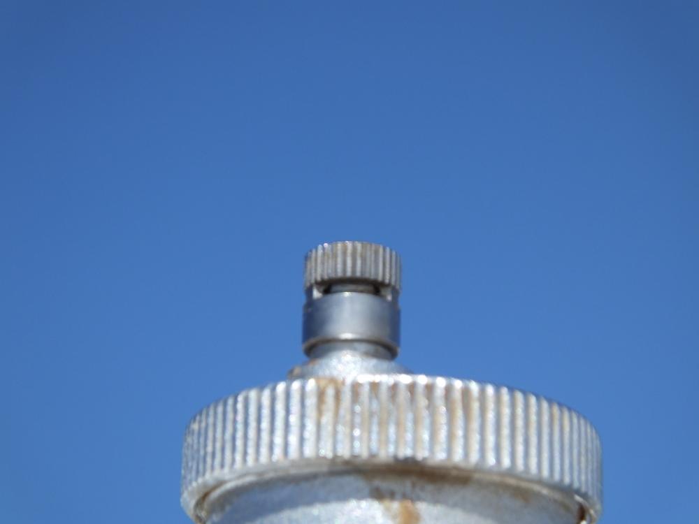

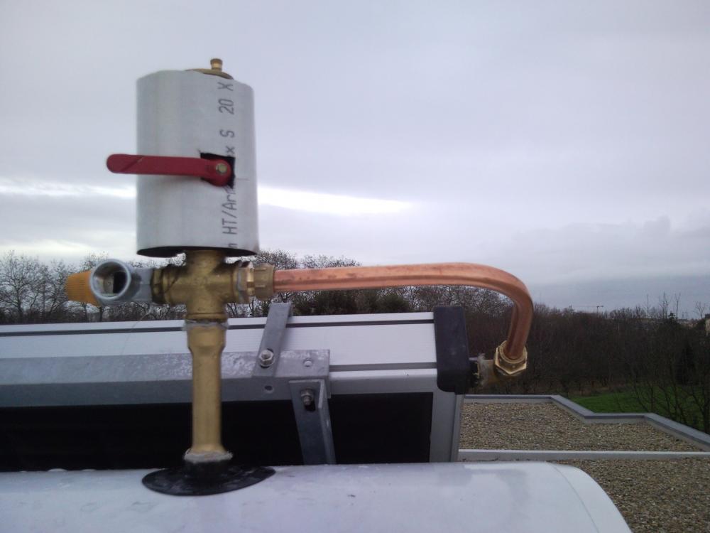

Lo primero que deberías hacer es cerrar la valvula que muestras en la foto nº3, al estar en posición abierta esta constantemente rellenando con agua el circuito primario y no deja que se estabilice.
El agua por poca temperatura que aumente se dilata y es normal que despues del primer llenado del primario la valvula de seguridad tire el excedente.
también tienes que cerrar el purgador si ya no expulsa aire.

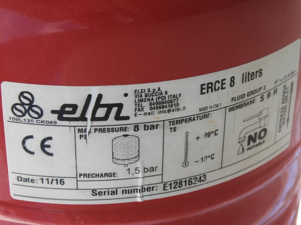

No conocemos la presión de inflado del vaso de expanción mira si lleva una etiqueta y sube una foto para ver las caracteristicas.

El instalador me dice que el sistema de autollenado es necesario. Si cierro la válvula corro el riesgo de que se seque el primario. Aquí, en Lanzarote, el sol es abrasador... miedo me da el verano. De todas formas, voy a probar a cerrarla.
Cuando te refieres a cerrar el purgador no entiendo qué se entiende por cerrar el purgado. Lo único que se puede cerrar es el pequeño tapón de la parte superior, que se puede roscar hasta dejarlo prieto. ¿es eso lo que tengo que hacer?

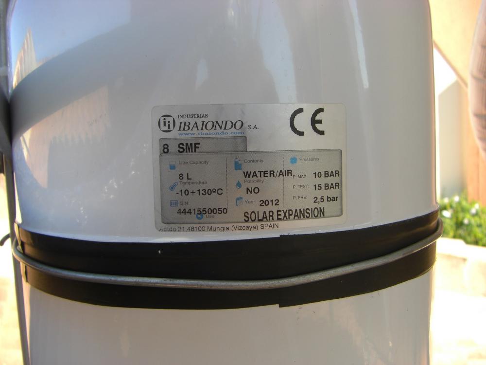

Te env´´io la imagen que me pediste del vaso de expansión. Voy a cerrar la válvula a ver qué pasa. Te mando otra imagen del purgador: entiendo que cerrar el purgador es cerrar el tapón metálico roscándolo hasta que quede prieto
Archivo adjunto 16206Archivo adjunto 16206Archivo adjunto 16207

Si, cerrar el purgador es apretar el tapón y no entrare en discusión con el instalador pero no soy partidario del autollenado por varias razones una de ellas la aportas tu, la cal, las perdidas diarias por valvula de seguridad, fallos de estanqueidad en dicha valvula.

La etiqueta de vaso de expansión nos dice que su volumen es de 8 litros, temperatura max 99º (es de calefacción no es para primario solar) y una précarga de 1,5 bars.
La précarga para la presión de entrada de tu red (lectura del manómetro dependiendo de la bomba que eleva la presión) en el momento de la foto 0,9 bar , la précarga tendría que ser de 0,6 bar para que absorba la dilatación de día con sol y por la noche devuelva ese volumen conforme se enfríe el circuito.

Si la valvula de seguridad sigue goteando compras otra y la enserias con la anterior.

Estoy de acuerdo con ferrer en todo, excepto en la presión del vaso de expansión.
Lo que marca el manómetro, al tener conectado el sistema de autollenado, está falseado.
La válvula de presión del primario es de 3 bares según chromagen para este tipo de termosifones. La presión de inflado del vaso debe estar un poco por debajo de la misma. Un vaso de expansión solar suele venir precargado a 2,5 bares, y con esa presión funcionaria correctamente.

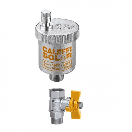

El vaso que te han colocado no es solar. Para que sea solar debe soportar hasta 130ºC, y eso sólo llega a 99ºC. Puede que esté ya dañado, o esté desinflado.
Foto de un vaso de expansión solar. Lee su caracteristicas.
Archivo adjunto 16210

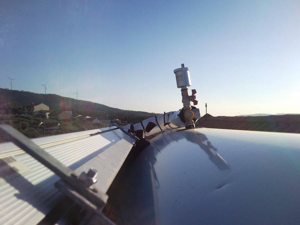

El purgador debe llevar justo debajo una llave de corte, de forma que una vez purgado el circuito se cierra y queda hermético. Si se deja abierto, cuando el circuito se sobrecaliente se puede formar vapor, y el purgador lo dejará excapar. Por tanto hay perdida de fluido en el primario.
Además, si se deja abierto, es muy probable que en el asiento del cierre se depositen restos y ya no cierre, dejando escapar contínuamente fluido solar. Si este es el caso, hay que desmontarlo y limpiarlo.
Archivo adjunto 16209

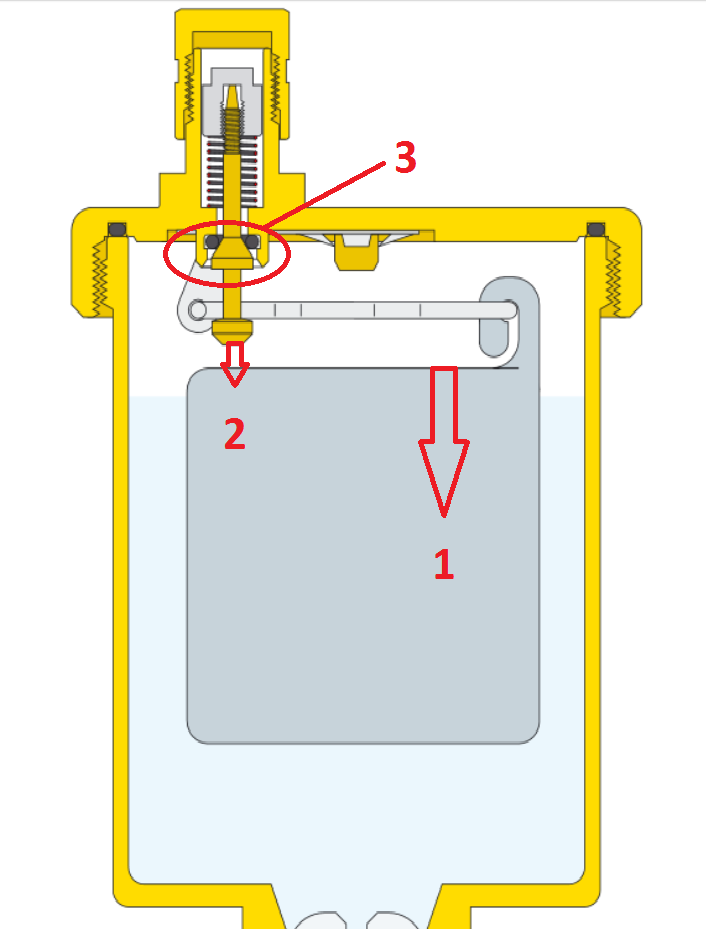

Como funciona un purgador. Este es de calefación, pero su funcionamiento es básicamente igual al solar.
https://www.youtube.com/watch?v=7sGg__I7q_0
Y comprobación de un purgador en un sistemas solar. En un caso sale aire y en otro nada. Observa que siempre llevan una llave de corte para cerrar el circuito una vez purgado.
https://www.youtube.com/watch?v=i3pBVfHPPF0

La válvula de seguridad circuito primario en tu equipo es chica, tan mandado la de 3,5 bar. Como dice el manual del fabricante
https://uploads.tapatalk-cdn.com/201...0bc2a2e9cc.jpg
Tienes que montar una de 8 bar. Como monta el equipo de 300 litros.
https://uploads.tapatalk-cdn.com/201...07cecbe23e.jpg
Si cambias las pérdida líquido, y cargas 3,5 bar. El circuito primario se te acabó el problema,

El vaso de expasión es el que Chromagem manda de fabrica , para el circuito primario, no soporta más de 99 grados , por eso se monta en la salida del depósito,

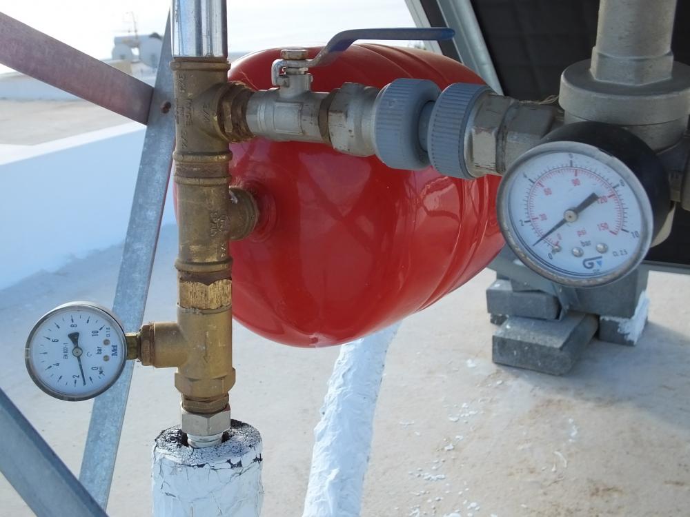

Hola a todos.
Tienes instalado un antiretorno que impide que agua del primario retroceda por el autollenado.
Archivo adjunto 16211
se ve en esta foto detrás del manómetro.

Yo comprobaria la presión de inflado del vaso de expansión.
Como no sea la correcta, el vaso no hace la función que tiene que hacer, que es absorber la dilatación del fluido del primario cuando se calienta.
Cierra el sistema de autollenado.
Libera presión girando la el tapón rojo de la válvula de presión de la placa y dejando salir algo de fluido.
Desenrosca el tapón de plastico que tiene en su base el vaso de expansión. Verás una valvula de inflado como la del neumatico de un coche.
Con un inflador de aire con manómetro, uno de esos de lo chinos si no tienes otro puede valer, infla hasta 2,5 bares.
Abre el autollenado y deja que el purgador trabaje durante una hora. Despúes, cierra tanto el autollenado como el purgador. Y a esperar el resultado.
Nota: si sale agua por la válvula de inflado del vaso de expansión, indica que la membrana elástica está perforada. Vaso averiado. Hay que reponerlo por uno nuevo.

Hola a todos.
Creo que retomando el hilo desde el principio tenemos una instalación que esta funcionando bien en cuanto al calentamiento, el problema es de unas fugas por el purgador y por la válvula de seguridad.
datos que conocemos: presión de entrada regulada por una válvula reductora (que también hace de antiretorno) + o - 1 bar.
presión del circuito primario 1.5 bar ( por debajo de la tara de la válvula de seguridad)
vaso de expansión con precarga de 1.5 bar
Entiendo que con estas condiciones iniciales la válvula de seguridad no deberia hacer ninguna descarga, puede estar sucia o averiada, propongo hacer varias descargas manuales para intentar limpiar el asiento girando el mando rojo como muy bien explica raqsof y si no se soluciona instalar en serie otra válvula de seguridad , es bastante habitual ver válvulas enseriadas yo mismo tengo algunas en mi circuito de calefacción.
Paso siguiente dejar purgar el circuito como explica raqsof y cerrar el autollenado y el purgador.

para que un vaso de expansión funcione adecuadamente debe disponer de un volumen de reserva que sirve para no crear vacío en el circuito, este se consigue con una precarga inferior en 0.2 o 0.3 a la presión de llenado.
Esta reserva de volumen también tiene como función mantener la membrana a menor temperatura al mezclarse con el agua caliente que entra por dilatación con la fría del volumen de reserva y por la misma razón la temperatura de la cámara de gas.
El volumen indicado en el vaso de expansión corresponde al volumen del gas, el volumen útil de la cámara del lado agua es muy inferior.en este caso sobra, + o - un litro de reserva y + o - un litro para la dilatación tomando como coeficiente 0,04 a 120º y 2 bars con lo cual no habría ebullición y nos queda un margen de 1 bar mas antes de saltar la válvula de seguridad, es un margen mas que suficiente..
En este caso es un circuito cerrado sin bomba de circulación con una columna de agua despraciable se debe trabajar con precargas muy bajas, el vaso que montaron en circuito es de calefacción y es los que mayor precarga tienen 1.5 bar, lo normal es una precarga de 1 bar y una presión de llenado de 1,5 bar, este esta pensado para una bomba de circulación y una columna de 10 metros, presión maxima 3 bar y presión de llenado 1.5 bar.
Dicho todo esto creo es importante como comenta raqsof comprobar si el vaso de expansión esta en condiciones pinchando la válvula y comprobando que sale gas y no agua.

ferrer, totalmente de acuerdo contigo.
Después de escribir mi respuesta anterior, reflexioné, y llegué mas o menos a la misma conclusión que tú. Pero ayer no pude entrar por falta de tiempo.
Repasemos:
Si antes el vaso estaba precargado a 1,6 bares y no habia fugas, con esa presión funciona correctamente el equipo.
La presión del manómetro del primario marca 1,5 bares. Muy por debajo de la tara de la válvula que es de 3 bares. Y hay fugas cuando no hay motivos para ello.
Posible fallo, presión incorrecta por fuga del nitrógeno por la misma válvula de llenado. Como le ocurre a un neumático de un coche,
que de vez en cuando hay que comprobarla.
No creo que esté averiado el vaso porque en ese caso tendría algun goteo por el tapón de plástico.
Si el vaso no hace su trabajo, sube la presión en cuanto le dá el sol a la placa y la válvula de presión gotea. Como tiene sistema de llenado automático, el primario no acusa esa fuga que haría que dejara de calentar por perdida de fluido.
Pero...la válvula de presión está situada en el punto mas bajo de la placa, el punto mas sucio y con mas lodos del circuito primario. Si diariamente se producen goteos, la junta de cierre de la válvula de presión se llena de sedimentos, y por tanto ya no es hermética aunque haya menos de 3 bares.
Por un motivo parecido, al purgador le ha pasado igual. Le falta la llave de corte que recomienda hasta el mismo fabricante, en este caso caleffi. En este caso el más minimo poso en la junta hace que no cierre, ya que aquí no hay un muelle que fuerce el cierre de la válvula, sólo la fuerza de un pequeño flotador.
Por tanto, creo que hay que hacer 3 cosas:
.- Comprobar la presión de inflado del vaso.
.- Desmontar y limpiar la válvula de seguridad, sobre todo el asiento de cierre. Con la boca de salida hacia arriba, girar el mando y prodecer a una limpieza con una brochita. Como liquido de limpieza se puede usar vinagre, por si hay restos de cal.
.- Igualmente hay que hacer con el purgador, que se puede desmontar completamente.
Si eso no funciona, reponer los elementos dañados.
Comentarios del compañero plorenzo de un equipo identico.
Es muy importante que la salida de los paneles quede parecida a la de las fotos, tiene un prolongador para que la cruceta donde se va a conectar el tubo quede mas alta que la salida del panel. Puedes utilizar dos uniones para que quede parecido, si te fijas en esa cruceta está el purgador con una válvula de corte ( Importante ponerla para que una vez purgado se cierre, si no corremos el riesgo de e vaporización) y esta también la válvula de seguridad SOLAR de 3 Bar. El circuito tiene que llenado por abajo con el purgador hasta que no salga mas aire, y dejarlo a una presión de 1,5 BAR mas o menos.( Yo los dejaba a esa presión y funcionaba)
En este caso el purgador y la válvula de presión están situados juntos y encima del depósito. Sitios que veo más logicos para evitar lo que he comentado antes.
Archivo adjunto 16224
Archivo adjunto 16225
Archivo adjunto 16226
Fotos y comentarios de este hilo http://www.solarweb.net/forosolar/so...mosifon-2.html
Nota: por supuesto no tiene colocado ningún sistema de autollenado.

Para tiomiguel
Para medir la presión del vaso:
Si sólo hay agua en primario, vacíalo completamente, sólo son unos 20 litros de agua.
Cierra la llave de corte del autollenado.
Desmonta el purgador, y así de camino le pones una llave de corte intercalada.
Y si quieres mejorarlo más, una "T". A un lado la válvula de presión que tienes abajo y arriba el purgador con su llave de corte. Abajo lo conectas donde ahora está el purgador.
Si cambias la llave de presión de sitio como he dicho antes, al desmontarlo se vaciará el primario por completo. Donde está la llave de presión coloca otra llave de corte. Te servirá para vaciar el circuito cuando le hagas limpiezas futuras.
Si las mejoras la haces tú, mira los dibujos que hay en el lateral de la placa. Necesitas siempre 2 llaves para desmontar cualquier elemento unido a la placa. Con una se aguanta por el lado de la placa y con la otra se afloja el elemento a desmontar. Es para no forzar el tubo de cobre interior y dañar una soldadura o retorce el mismo tubo de cobre.
Si no quieres hacer esas mejoras, con sólo mantener girada la llave anaranja de la válvula de presión, el primario se vaciará poco a poco. Pero si necesitas desmontar el purgador, para que entre aire y ayude al vaciado.
Y con menos esfuerzo aún.
Cierra el autollenado y abre un poco la llave de presión. Sin presión, mira que te marca el manómetro. Lo que te marque se lo descuentas a la presión de inflado del vaso.
Si está bien de presión de inflado el vaso, te debe marcar aproximadamente 1,7 bares. La presión de fábrica (1,5 bares) y unos dos metros de columna de agua que son unos 0,2 bares aproximadamente.
Tambien es posible que estemos aquí como locos buscando los tres pies al gato, y es un fallo de ambas válvulas.
Si la presión del primario se mantiene a lo largo del día por debajo de los 3 bares, está clarísimo que fallan ambos elementos. Y si el equipo tiene sólo tres meses, a reclamar al fabricante que está en garantía.
Y si el purgador viene sin llave de corte, y la válvula de presión está mal ubicada, es culpa del fabricante ya que así se refleja en su manual.
No es el primero que se equivoca.

Hoy ha venido el instalador y me he cambiado el purgador. Le dije que me pusiera una llave de corte bajo el purgadorcomo recomienda el fabricante CALEFFI pero me dijo que no había que ponerla. Si la ponía por mi cuenta perdía la garantía del equipo. Tras cambiar el purgador el equipo funciona correctamente.
Me dejan el purgador abierto porque supuestamente solo debería salir aire. Le sugiero dejar el sistema así unos días, y si todo va bien cierro el purgador y el autollenado para evitar incrustaciones de cal. El instalador me dice que corro el riesgo de que se vacíel el primario y el calor dstruya el equipo...
La verdad es que ahora mismo el problema que veo -quien me lo iba a decir- es el exceso de calor que puede generarse: Hoy en Lanzarote ha entrado calima con sol intenso y el codo de la salida del primario está literalmente ardiendo. No quiero ni pensar cómo se va a poner esto en pleno verano, con el sol pegando a tope durante muchas horas. Somos dos personas en casa y el depósito es de 150 litros. tengo una termostática que saca el agua a unos 50-55 grados. Me temo que esto produce más de lo que consumimos. Estoy pensando en formas de tapar la placa parcialmente, o totalmente dejando pasar parte de la radiación solar.
así que ahora que las presiones son correctas -al manómetro marca 1,7 bar- y el purgador ya no tira agua, solo me quedan dos dudas:
¿cerrar purgador y autollenado?
¿tapar la placa total o parcialmente?
¿debería proteger los codos de entrada/salida de la placa con algo?
Re: chromagen confort 150 nuevo gotea en el primario
Veo que el instalador de tu equipo le falta algo de formación. Igual que el manual del Chromagen, tambien comete el mismo error.
Ya te han dicho varios compañeros que el circuito primario, una vez purgado, hay que cerrarlo herméticamente.
Como dice el instalador, el purgador sólo deja salir el aire . Cuando el primario se calienta en exceso, parte del fluido pasa a estado de vapor, por tanto gas. En este caso tambien actua el purgador, dejando salir fluido en estado de vapor. Con lo que el primario pierde parte de este fluido.
Tu equipo, al ser de perfil bajo, no puede perder nada de fluido, porque se formarian bubujas de aire que se acumularian en el punto mas alto. En tu caso, en la conexión entre la placa y el acumulador. Estas burbujas de aire harian que ya no haya corriente termosifónica y el equipo apenas calentaria.
Siguiente consecuencia. El primario entraria en sobrecalentamiento al no poder ceder el calor generado por la placa al agua acumulada en el secundario. El fluido dentro de la placa empezaría a hervir, se formaria mucho vapor, y el purgador lo dejaria escapar. Con lo que efectivamente el primario se vaciaría completamente en unos dias.
Pero quien hace todo esto, el purgador, que deberia estar cerrado una vez cumplida su misión inicial.
Solución de tu instalador, y por lo que veo de chromagen, instalar un sistema de autollenado. Que en tu caso puede funcionar en parte, si. Siempre que el agua de la red sea de calidad, como tenga cal, los tubos internos de la placa se llenarán de incrustraciones de cal, perderan rendimiento con el tiempo y podrian dañarse.
Segunda consecuencia, aportación de agua a un circuito que deberia estar cerrado, ahumenta el oxigeno y por tanto se acelera la corrosión del primario en el acumulador. Esta parte en el acumulador no está vitrificada ni lleva ánodo para proteger de la corrosión. Por tanto se acelera de deterioro del acumulador.
Y en tu zona no hay heladas. Esta solución del autollenado, donde haya heladas, dejaria la placa sin protección porque el anticongelante cada vez estaria mas diluido. Por tanto se corre el riesgo de que se congele un tubo de los finos y rebiente, dañando la placa y dejandola inservible.
Y la válvula de seguridad que está en la placa, ya no te gotea?

Y respecto a que el tubo de arriba se pone muy caliente es normal, es el punto mas alto. Recuerda que el agua caliente pesa menos que la fría y asciende sobre la fria que es mas densa. No tienes que hacer nada. Se supone que el aislante será el adecuado para ello. Y en tu caso, con exceso de rendimiento por climatología, si se deteriora el aislamiento apenas afectaria al rendimiento del equipo.
Y por ello tambien el purgador, que tiene membranas y cierres plastico internamente, se daña prematuramente. Si se coloca una llave de corte no está sometido permanentemente a tan altas temperaturas.

Por si aún tienes dudas, lee lo que pone el fabricante caleffi.
250 Válvula automática de purga de aire para instalaciones solares | Caleffi Spain
Una vez llenada la instalación, la válvula automática de purga de aire se debe cerrar.
Mas datos
http://www.caleffi.com/sites/default...01133_09es.pdf
según el fabricante, instalación:
Junto con ellas se debe instalar siempre un grifo de corte. El grifo de corte es necesario para aislar la válvula de purga después de haber eliminado el aire durante el llenado y la puesta en marcha del sistema.
En negrillas, remarcado por el fabricante.
Como funciona el purgador. Observa el corte del mismo.
Archivo adjunto 16245
Cuando hay aire en el circuito, las burbujas se van al punto mas alto. Desciende por tanto el nivel del fluido.
Al bajar el nivel, el flotador desciende (1), y con su peso hace palanca y hace descender en el vastago (2), venciendo la fuerza del muelle que mantiene cerrada la válvula (3).
En cuanto salen las burbujas de aire, sube el nivel del fluido, sube el flotador y se cierra la válvula.
Que pasa si siempre esta abierto el purgador. Lo que te comenté antes, fugas contínuas de vapor. Y si hay fugs contínuas, la junta torica que hace de cierre se llena de depósitos, con lo que el cierre ya no es hermético. Consecuencia, goteo contínuo por la salida.
Para que sirve el tapón que hay arriba de la salida del purgador.
Para que el polvo del ambiente no se deposite dentro de la válvula y contamine la junta de cierre, que produciria la misma consecuencia, perdida de hermetismo y fugas.
El tapón hay que aflojarlo ligeramente, como dos vueltas de rosca, para que permita la salida del aire pero impidan su contaminación.
