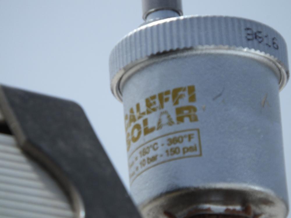

Otra opción es tner el purgados "cusicerrado" que sería roscar el taponcito hasta que empiece a apretar, y en este momento darle un poco hacia atrás, de forma que estuviera "casi cerrado". el instalador me permite cerrar el purgador, pero sobre el autollenado me lo han dejado claro: Puedo hacer lo que quiera, porque el equipo es mío, pero el primario se queda seco porque lo he cerrado ellos no se hacen cargo.
Por eso, con el purgador cuasicerrado no debería haber pérdidas. Por cierto, el purgador está ardiendo... espero que aguante. Marca 160 grados...

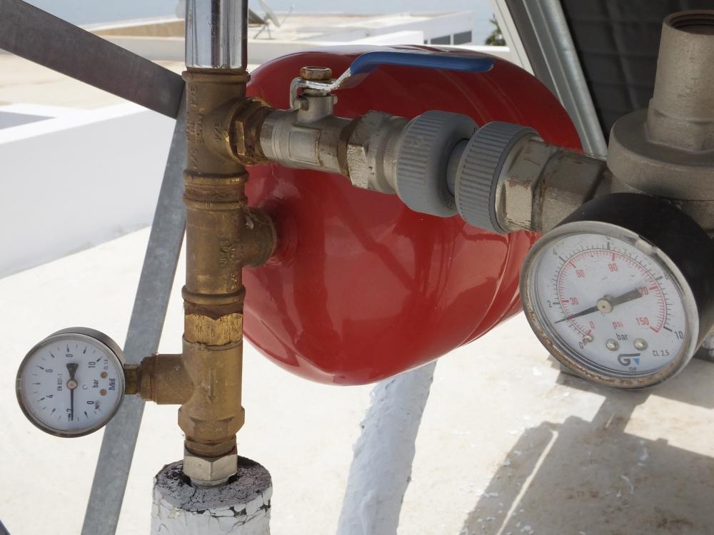

Tuve que cambiar el vaso del primario por uno solar. También tuve que poner un vaso en el secundario, ya que la válvula de seguridad del secundario está tarada a 8 bares, y eso es una barbaridad. La presión del agua caliente subía muchísimo y con 8 bares se puede ir algún latiguillo

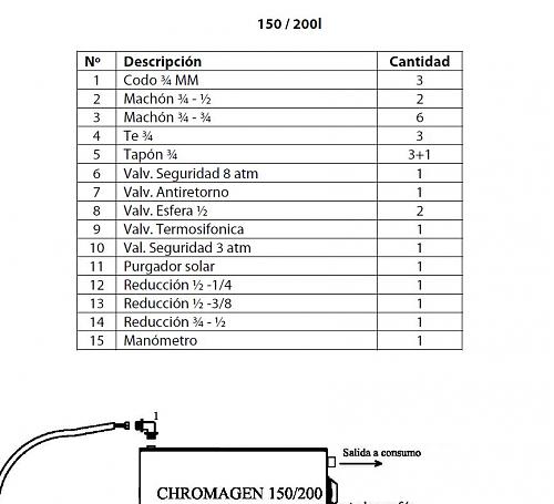

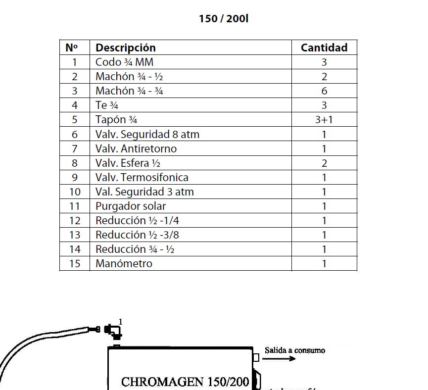

He soportado durante años una microfuga, que al final pude descubrir, en el punto más caliente del equipo: La entrada por arriba del primario al depósito. ahí hay un codo, que va roscado al tubo de acero, y ahí he tenido problemas SIEMPRE.
El codo estaba muyy afilado, y las juntas no ajustaban bien... al final ncluso cambié el codo
PIEZA NUMERO 1
Esa es la conexión crítica desde mi punto de vista
PRIMERA PREGUNTA: ¿qué junta hay que poner ahí? He probado con una de carton, e incluso con dos DE cartón. ¿Hay algo mejor?

Primario: Presion del vaso 1,2 bares
presion de llenado 1,8 bares
valvula de seguridad 3 bares
Secundario
Presion del vaso: 2 bares
Presión de la red: 1 bar aquí arriba
vlavula de seguridad 6 bares
