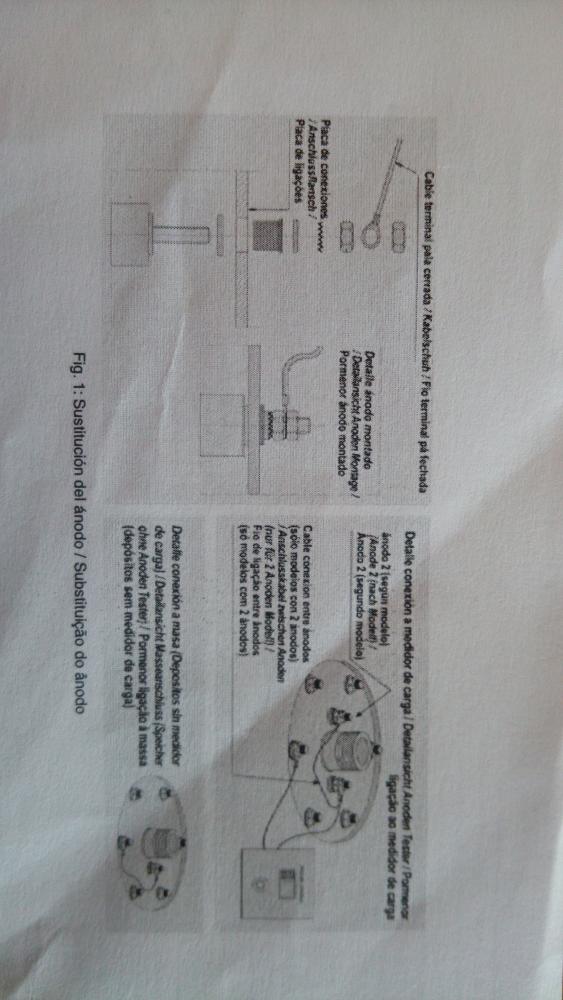

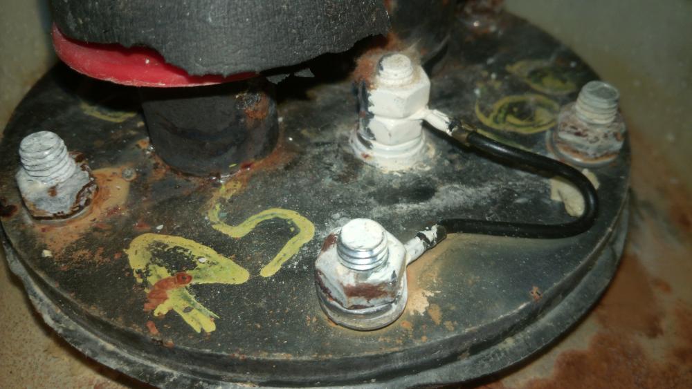

Finalmente el ánodo no resultó ser el del documento que indicaba @jeopardize, y aunque el servicio técnico oficial traía el correcto, no se atrevió a cambiarlo. Así, como suena, no se atrevió a quitar la tapa y cambiar el ánodo. Tendré que hacerlo yo... pero he de localizar la junta de goma que entiendo que lleva la tapa, pues no se yo si la que tiene puesta servirá de nuevo.
Adjunto una fotos de como es.
Archivo adjunto 16467
Archivo adjunto 16468

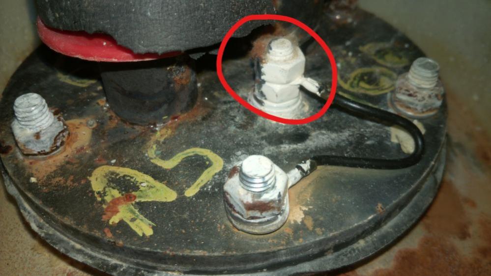

Buenas Tardes / Noches juanamb, el ánodo va a la brida y hay que quitarla para soltarlo, te muestro cual es la rosca del ánodo, decirte que los ánodos que llevan de serie son bastante gruesos. También decirte que un ánodo normal no te valdrá puesto que la varilla roscada es mas larga de lo normal, el ánodo lleva dentro una junta, que no debes de perder para que haga una correcta estanqueidad.
Cualquier ánodo que lleve unos 4 cm de varilla roscada métrica 8 te valdrá de cualquier grosor y longitud.
Un Saludo.
Archivo adjunto 16470

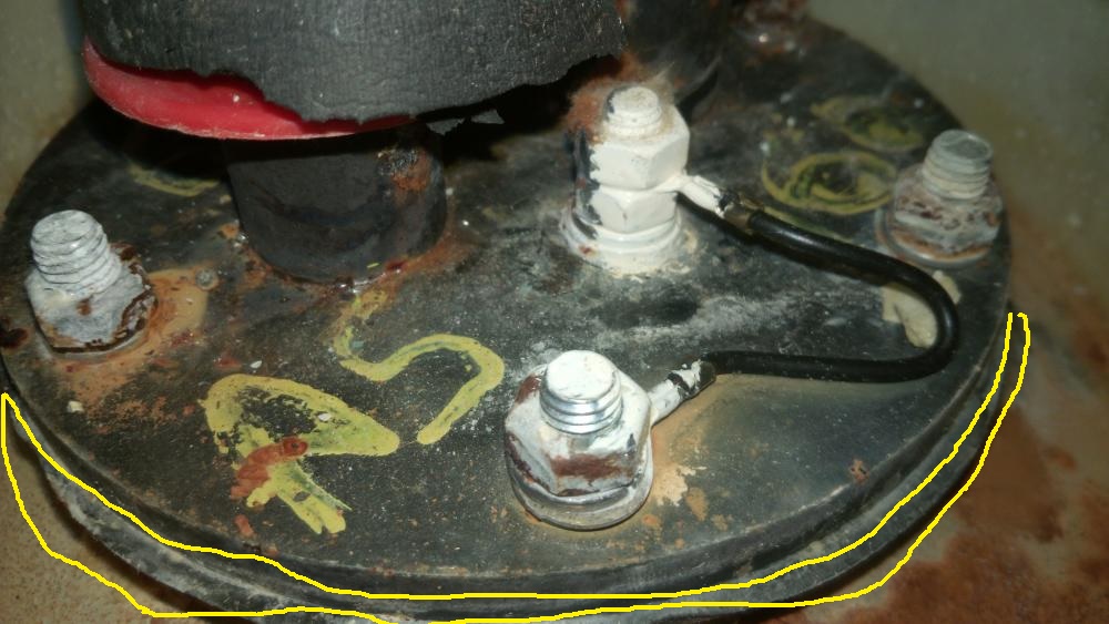

Gracias @Webofrito, el ánodo ya vi que era realmente grande.
La junta de estanqueidad que me preocupa no es la del ánodo sino la de la propia tapa, la que marco en amarillo.
Archivo adjunto 16471

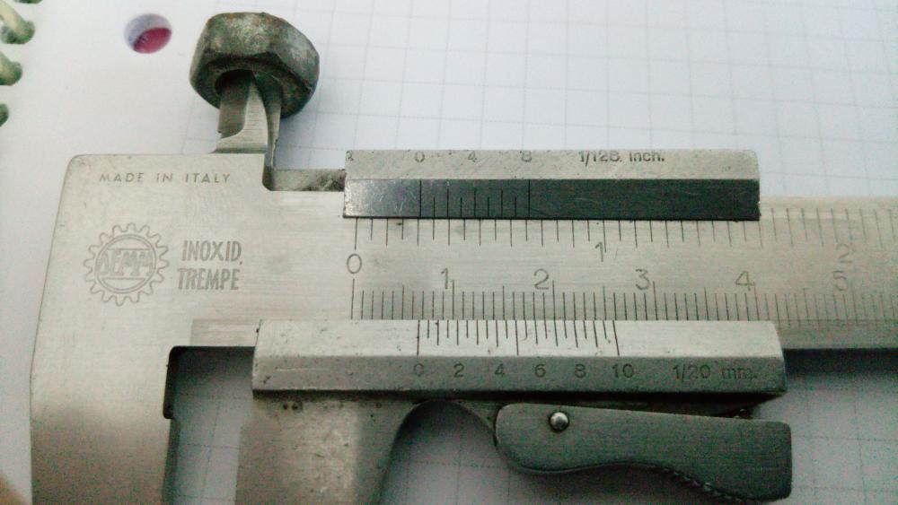

O ya he perdido la cabeza por completo o esto es M7....
Archivo adjunto 16540
Re: Ínodo magnesio para acumulador Baxi Roca
La métrica se mide con la rosca. Osease en un macho no hay problema por que con el calibre lo mides todo. Pero en una hembra (tuerca) no puedes medir la hendidura.
Yo creo que es m8.

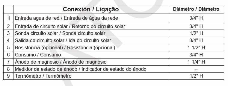

Gracias @Webofrito, este fin de semana lo mediré en la propia varilla del ánodo
Como plan B, para poder hacer el cambio periódicamente y sin tanto trabajo como requiere cambiarlo así, he pensado en poner un ánodo en el lugar que el captador tiene destinado a la resistencia de apoyo. Así sería puramente desenroscar y roscar de nuevo.
¿podría ser verdad?
Buenas Tardes Juanamb, esa apción es la mas factible y la mas cómoda. Si tu acumulador tiene toma para la resistencia eléctrica roscada, mi consejo es que si no usas resistencia uses esa toma para el ánodo de magnesio.
Un Saludo.
Confirmado, @Webofrito, el ánodo que trae puesto midiendo en la varilla roscada, es M8, pero cambiarlo es un faenón,...ya no solo por lo que hay que quitar en el propio acumulador que al fina son tuercas y tubos, sino por que los tubos están muy bien montados a medida y no se pueden apartar los suficiente como para sacar la tapa del acumulador.
