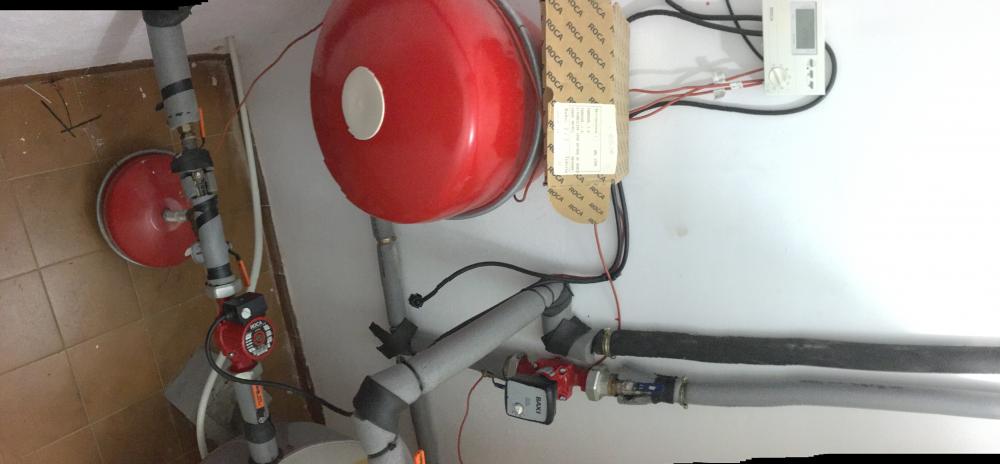

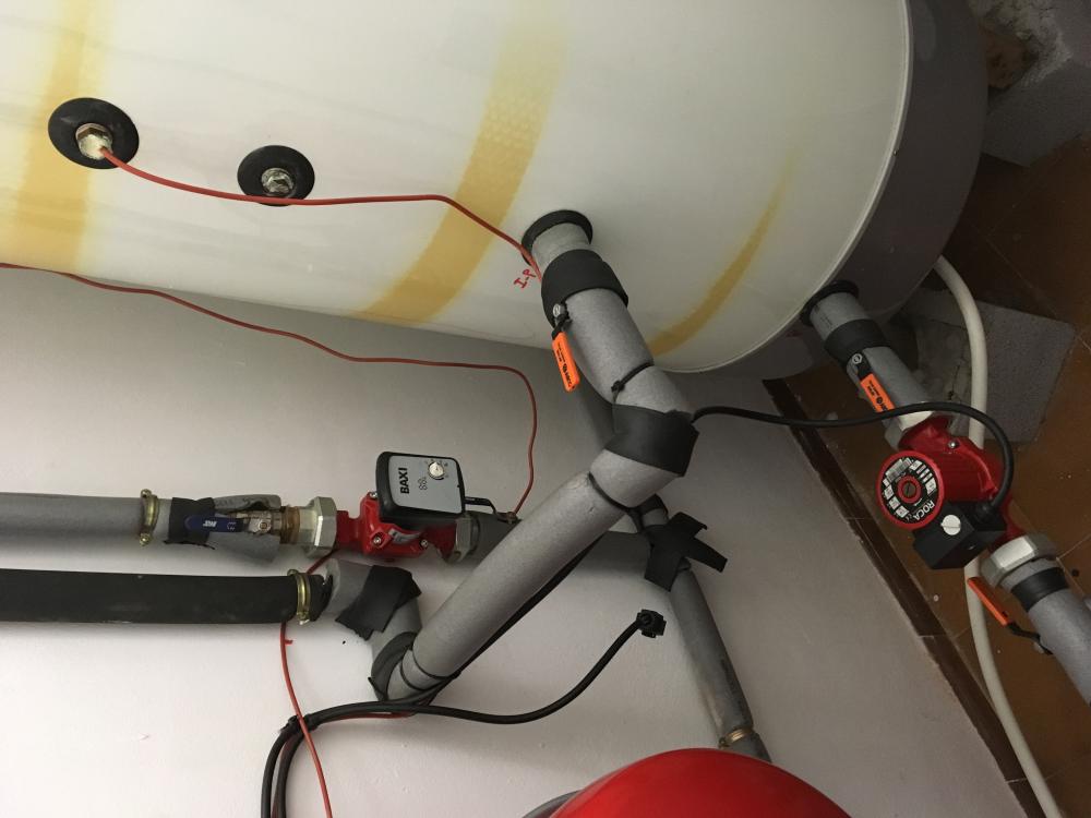

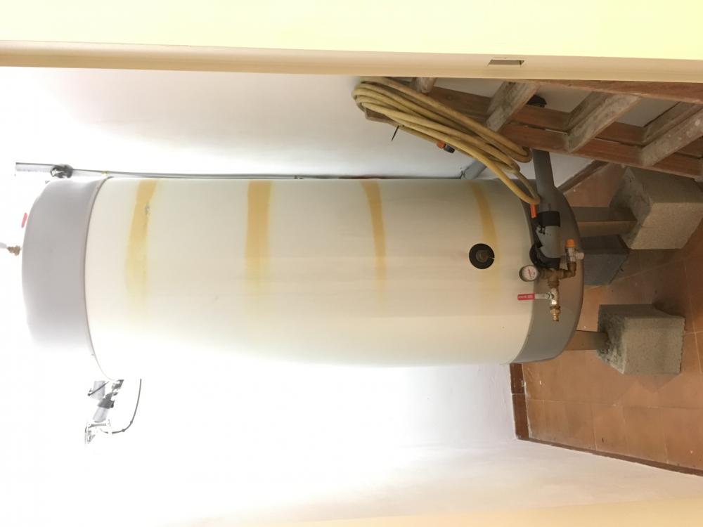

He sacado unas fotos a ver si se puede ver un poco el montaje que hay, no me deja poner enlaces y al subirlas han salido de costado :(
http: //imgur.com/a/gTlDE
El deposito no se de cuantos litros es, no veo el modelo y la pegatina que lleva donde pone capacidad está en blanco. De todas maneras ese agua no es ACS, esa es la que circula para calentar el agua de los vecinos o bien con el kit solar o como es mi caso con otro termo con serpentin y resistencia. Yo sinceramente no entiendo mucho pero lo veo un poco enrevesado: las placas calientan un agua que a su vez calienta otro agua que a su vez calienta el agua que yo uso
Veo el programador con 3 sondas, una para la parte superior, otra para la inferior y otra para la tuberia que sale después de la bomba de recirculacion a los vecinos. He toqueteado y he visto que la hora estaba mal y los valores son de fábrica. Desconozco si lleva algun tipo de pila para mantener la configuración o cada vez que se vaya la luz se va la programación.
Por lo que me comentas lo suyo seria que la válvula funcionara por temperatura y no por programación horaria no? No se si la configuración actual lo permite
Hay otra bomba que la han cambiado este fin de semana porque hacia ruido. El tecnico la ha dejado desconectada porque creo que no tenia idea de programar la centralita y estaba esperando que le ayudara quien se la vendió. Entiendo que lo que debiera desconectar es la bomba de la recirculación a los vecinos y no la de las placas. No se ver cual de las 2 es la que se ve con el cable colgando.
Archivo adjunto 16107
Archivo adjunto 16108
Archivo adjunto 16110
Archivo adjunto 16109
Veo todo un poco follon y el problema lo tenemos los vecinos en que esta persona es la que hizo la instalación en el bloque, que por cierto es de 2008
