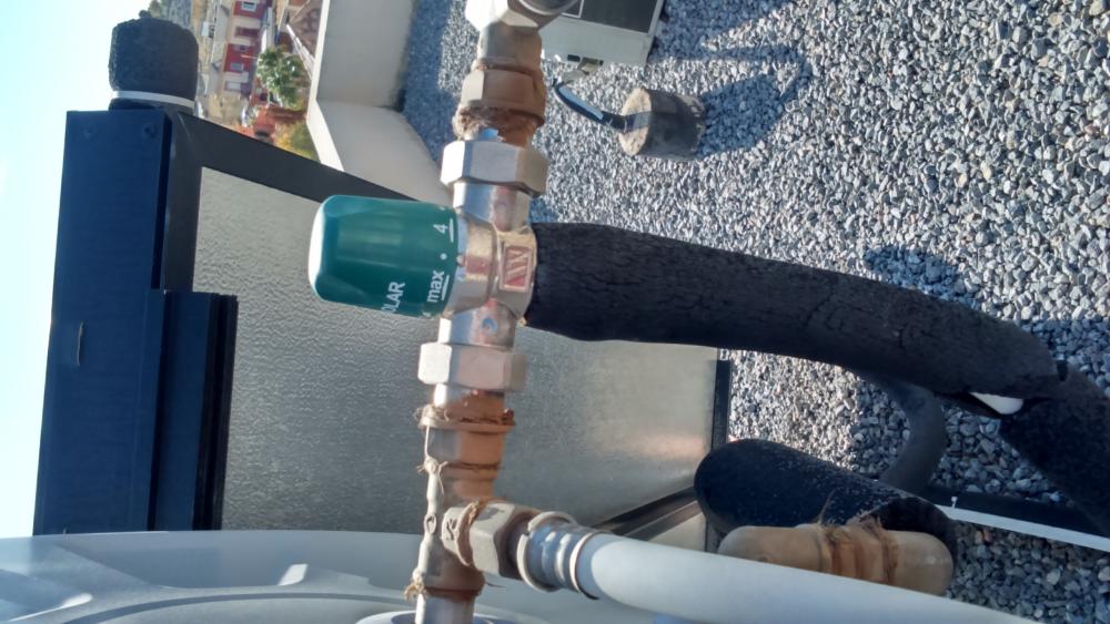

Hola a todos,
Tengo instalado desde hace un par de años este equipo y poco a poco nos hemos dado cuenta que perdemos la presión del agua caliente. Al principio al abrir el grifo en posición caliente sale con buena presión, pero pasado unos segundos este va disminuyendo hasta quedar muy baja. He leido varios post y no sé si tengo algo mal en la instalación o es que simplemente hay algún atoramiendo por cal en algún sitio. Revisando la instalación parece que no tengo puesta ninguna válvula antirretorno ni de seguridad (adjunto foto), ¿puede ser ese el problema?.

Sin ser muy especialista,creo q al principio de sale con fuerza por gravedad de la q. hay en la tuberia y luego debes tener cal a chorros dentro del serpentin.¿Tienes algun sistema antical?¿Es dura el agua de Almeria?.
Otro forero se queja q. en invierno este sistema de Solinpeks solo da para 2 duchas,¿a ti como te va?

Perfecto. Está visto que me toca pringarme. Un par de preguntas más: ¿tienes instalada una de esas válvulas para regular la temperatura a la salida del primario? Yo sí y he pensado que la caida de presión también podría ser porque se me haya estropeado ¿qué opinas? Y la otra: ¿antes de meter el vinagre vaciastes por completo el circuito?

Efectivamente como dice raqsof no hace falta vaciar el calentador de agua, simplemente empiezas a meter vinagre por arriba y cuando "huelas" que por abajo ya sale el vinagre ya tienes el circuito lleno (el vinagre de limpieza es incoloro como el agua, pero tiene un olor muy caracteristico). Supongo que con la bomba debe de quedarse perfecto pero yo no disponía de ninguna y simplemente use la gravedad y muuuucha paciencia.
En cuanto a la valvula, yo también pensé en un principio que ese podría ser el problema: la desmonté y limpie. Aunque efectivamente tenía restos de CAL no eran ni de lejos como lo que salió del interior del calentador y de hecho una vez limpiada el problema de baja presión apenas de solucionó. Ten en cuenta que la CAL siempre se acumula en las zonas más calientes del circuito, y no hay lugar con más temperatura que el interior del calentador.
