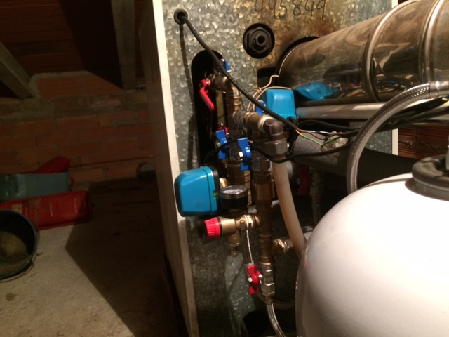

Mi instalación de acs solar tiene como apoyo una caldera de gas-oil que transforme instalando un intercambiador de placas de 45 Kw para que sea instantanea, un termostato con sonda en el acumulador conecta y desconecta la alimentación electrica de la caldera y un rele que maniobra dos valvulas motorizadas para abrir o cerrar un bypass funciona a la perfección.

El rele electrico permite que un solo termostato tenga varias funciones en este caso conecta la caldera y maniobra dos valvulas motorizadas para que el agua del acumulador solar pase o no por la caldera
En mi caso otro termostato controla la caldera y otra valvula motorizada si hay demanda de calefacción
Mi calefacción es también solar con apoyo caldera de gas-oil
