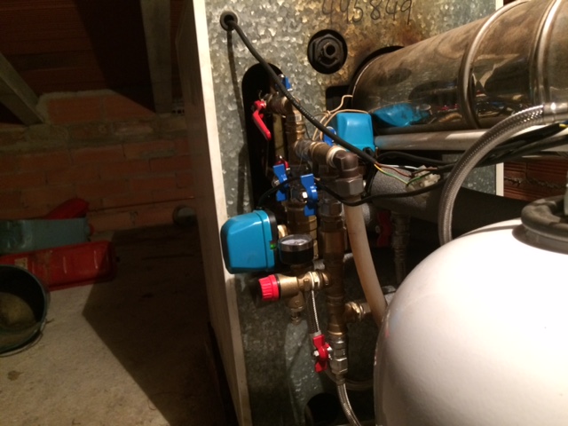

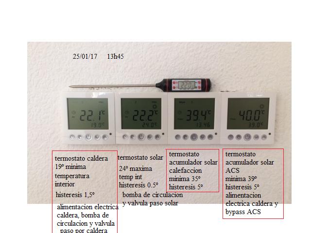

Existen básicamente tres tipos de calderas, solo calefacción, calefacción con ACS instantanea mediante un intercambiador y calefacción con ACS en acumulador.
Me decante por ACS instantanea porque a los pocos minutos 4 o 5 de estar conectada la caldera ya suministra ACS a 40º
El rele electrico permite que un solo termostato tenga varias funciones en este caso conecta la caldera y maniobra dos valvulas motorizadas para que el agua del acumulador solar pase o no por la caldera
En mi caso otro termostato controla la caldera y otra valvula motorizada si hay demanda de calefacciónArchivo adjunto 16011
Mi calefacción es también solar con apoyo caldera de gas-oilArchivo adjunto 16012
