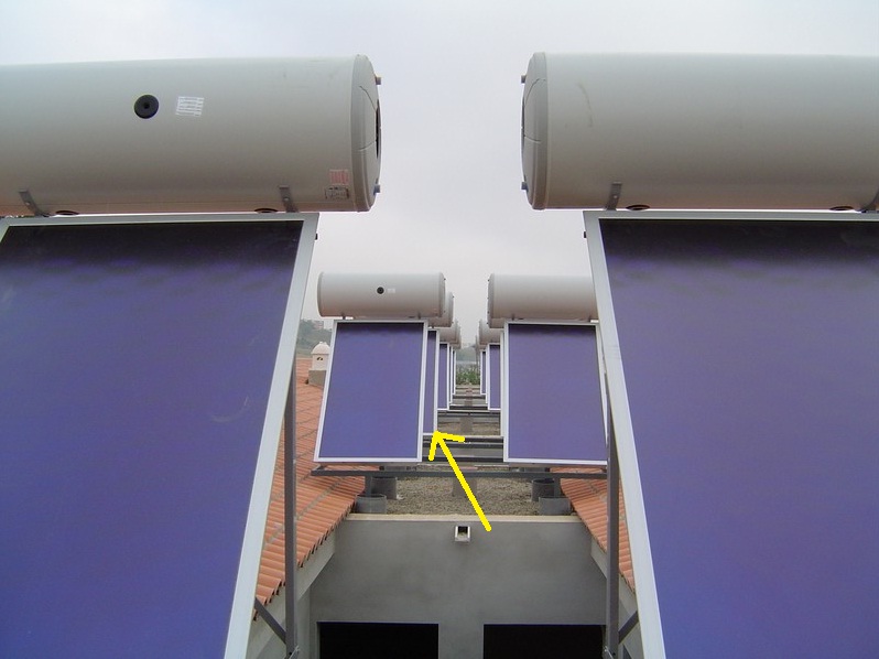

El equipo sé que tiene orientación sur, y tiene otros equipos alrededor. Cosa de los adosados! A modo orientativo, te marco con una flecha cuál sería la posición de mi equipo en la siguiente foto:
Archivo adjunto 15946
La empresa instaladora me ha comentado que estoy perdiendo algunas horas de sol por la mañana. No sé si eso explicaría el bajo rendimiento. El anterior equipo que tenía (equipo de obra del fabricante Baeza, doble envolvente termosifón clásico de depósito alto 200L) en invierno estaba también entre 45-50ºC. Claro que era un equipo de obra de dudoso rendimiento. Este equipo lo he tenido que sustituir recientemente después de 4 años porque se me picó el circuito primario del interior del depósito.
Pero con el equipo que tenía antes, a diferencia del que tengo ahora, tenía 200L diarios acumulado para ACS a esa temperatura. Con el equipo con sistema de serpentín que tengo ahora, como he comentado, no me está dando más de 50L de ACS diarios.
Sobre los grados que me pierde por la noche, aproximadamente cae unos 5ºC. Le pregunté a la empresa instaladora por la válvula antiretorno y me comentaron que tiene instalada una de bola y que es normal que pierda unos 5ºC ahora en invierno.

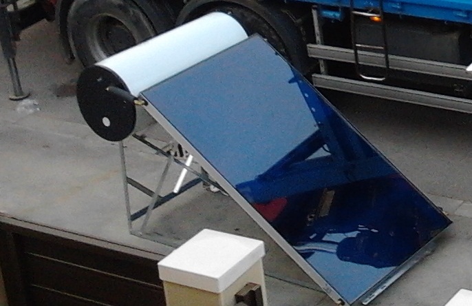

Para que veas la altura del depósito, te pongo una foto del equipo justo antes de que lo subiera la grúa.
Archivo adjunto 15947
No sé qué hacer, la verdad. La empresa instaladora después de revisarme el equipo un par de veces, me ha comentado que estarían dispuestos a bajar el equipo y subir otro de características similares al que tenía antes, es decir, termosifón alto y acumulador de 200L sin serpentín, pero con el mantenimiento del ánodo de sacrificio.

Pues si que rinde poco ese equipo, y eso que tiene mas metros cuadrados de placa que el anterior, que a los sumo tiene 2 m2.
Las perdidas nocturnas de ese equipo son normales, y más con las temperaturas nocturnas actuales.
Como dice Oluis, yo no tendría dudas, lo cambiaba por un clásico sin lugar a dudas, aunque tenga que cambiar el ánodo cada dos años.
Lo del otro equipo, que se le fuera el primario es un poco raro, ya que eso no depende del ánodo. Aunque todo depende, si se pica el secundario y se comunica con el primario, si puede ser del ánodo o como tu dices, de una dudosa calidad del depósito. O por mala suerte. La placa del antiguo si tiene buena pinta.
Sobre la orientación. El 90 % del rendimiento, sobre todo en invierno, se dá en las 4 horas centrales del día, es decir, entre las 11 y las 15 horas, que es cuando el sol está mas alto. Si el tuyo está perpendicular al sol en torno a las 13 horas ahora en invierno, está bien orientado. Ten en cuenta que el mio tiene una hora de desfase, está perpendicular a las 12 horas, y aún así tiene un excelente rendimiento.
Y muy importante es la inclinación del panel. Por las fotos que has subido dá la sensación que el equipo antiguo tiene mas inclinación que el nuevo. Pero eso habría que medirlo, las fotos si no están tomadas de perfil, pueden llevar a confusión.
Pero como te comenté antes, yo es la primera vez que veo un termosifón (sin bomba) con tres circuitos, y encima de perfil bajo. Y creo que ahí radica el bajo rendimiento.
Ten en cuenta que el equipo que mas rinde es el directo, de un sólo circuito y depósito alto. Pero tiene el inconveniente que no se le puede añadir anticongelante, con lo cual las placas corren el riego de congelarse con una helada. Y si el agua de la red tiene mucha cal, los depósitos de cal se acumulan en los tubos del panel, cada vez rinden menos y pueden llegar a taponarse del todo. Pero por Sevilla se ven aún muchos de esos equipos, los primeros que tenian subvención de la Junta, y que solian tener los depósitos de color blanco, la marca no lo recuerdo.
Por cada circuito que se añade se pierde un poco de rendimiento. Y el equipo de perfil bajo tambien rinde un poco menos que el de depósito alto, y es mucho más delicado. Como coja aire el primario o pierda un poco de fluido solar, no calientan nada. Amén de los problemas que puede dar la válvula termosifónica.
La decisión es tuya.
