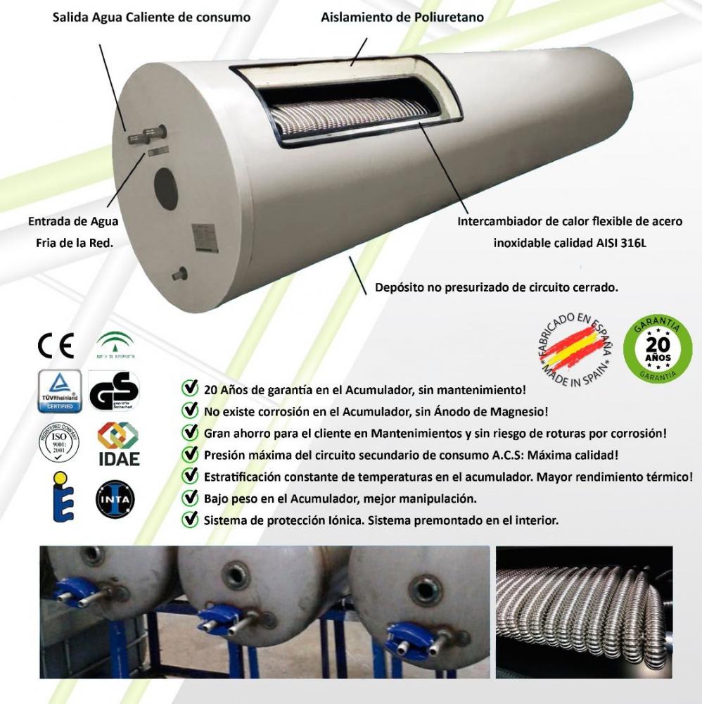

No tengo malas palabras de otros modelos de equipos pero personalmente los sistemas de calentamiento al paso como el te ofertan nos son de mi mayor agrado.
Probablemente te comentarian entre otras virtudes que este sistema no requiere de mantenimiento. Algo discutible pues no conozco ningún equipo que no requiera de un minimo de mantenimiento a lo largo de su vida.
Estos sistemas no llevan muchos años el mercado. Simplemente los fabricantes sacaron estos modelos por abaratar costes ya que estos depósitos no disponen de tratamiento de esmaltado o vitrificado, simplemente porque el agua de acumulacion no es de consumo. Se fabrica con chapa de acero negro de 2 mm. El tiempo dirá si resulta.

Me comenta que el agua de acumulación no es de consumo ¿quiere decir, que no puedo cocinar con ella? ¿que puede ser peligrosa para la salud en caso de ingerirla?

Perdona quizás no me explicado bien. Si te fijas bien en la segunda imagen de la ficha técnica que te han entregado observarás el depósito acumulador donde en su interior aparece un serpentín de acero corrugado. Bien, el agua acumulado en el deposito de 300 litros es circuito primario, es decir, todo es circuito solar no es consumo. El agua que tu consumes pasa por el intercambiador de acero que adquiere temperatura del agua acumulada. Por ello se denomina calentamiento al paso. Este nunca este en contacto directo con ello. por lo que no corres ningún riesgo.
Con respecto a los mantenimientos, es cierto que algunas empresas del sector ofrecen garantías de 20 años," pero ojo", sujeto a suscribir un contrato mantenimiento con clausulas abusivas cada 2 años, a unos precios bastantes caros para una revisión de mantenimiento habitual. Al final si echa cuentas acabaras pagando al final de dicha garantía el coste de un nuevo equipo. Económicamente resulta del todo inviable.
