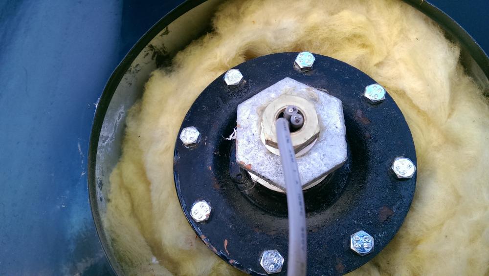

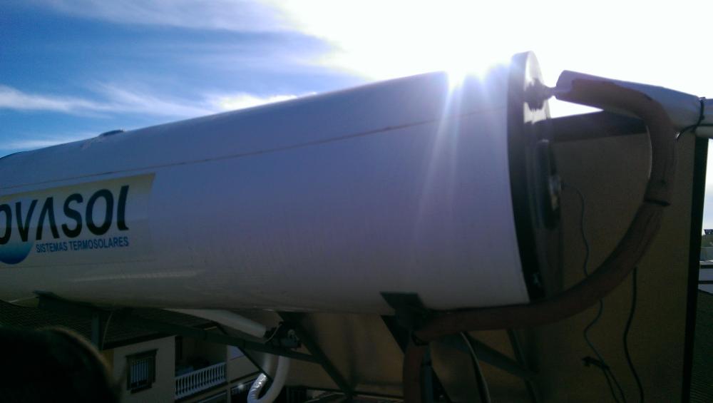

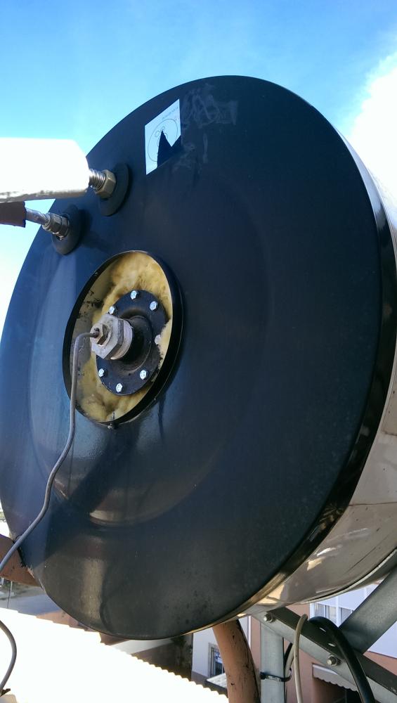

Buenos días,quiero instalarle una resistencia a mi acumulador novasol de 330L.
He estado mirando el acumulador y me surgen varias preguntas:
- Que tipo de métrica lleva la resistencia que debo comprar.
- Tiene que ser una resistencia que lleva en su interior acoplada la sonda de temperatura.

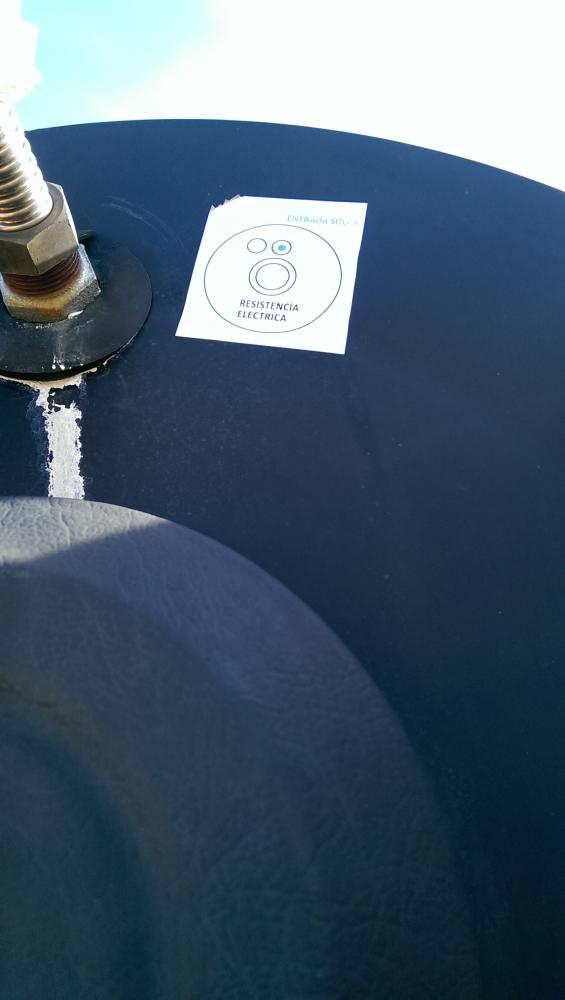

Si alguien tiene el mismo acumulador me podría decir el modelo,es que no se ve muy bien en la leyenda que trae(se ve algo como F5 o 6 y 330(que se refiere a la capacidad)),y asi buscar mejor la resistencia.O indicarme el sitio donde poder comprarla.
Muchas gracias.

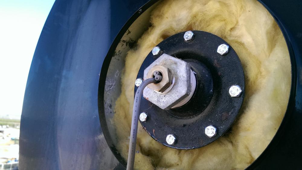

Indagando un poco he encontrado el tipo de modelo del acumulador es HS-330.

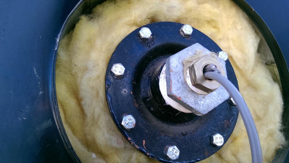

Por lo que se ve en las fotos creo que la métrica es de 1 pulgada,estoy equivocado?
Muchas gracias.

Buenas tardes mínimo sera 1" 1/4, comprarla a esa medida por que siempre podrás aumentar a 1" 1/2.
La resistencia lleva un portasondas, para el termostato. Que puede ser mecánico o digital.
