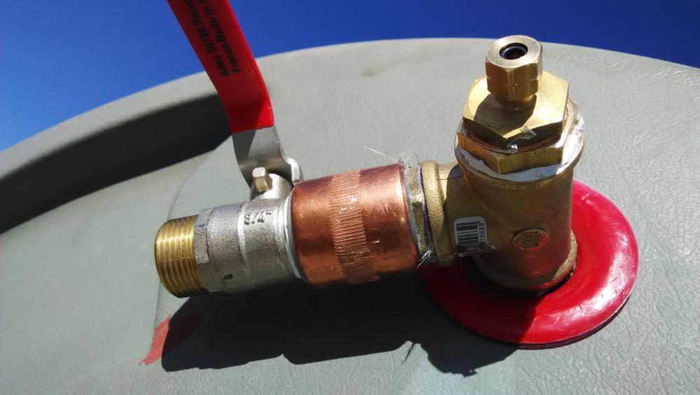

Hola magol sera instalando el portansondas sobre una "T" de latón a la salida de ACS... Lo que no me gusta de esa opción es que reduces el tamaño de la salida. Si tienes buena presión en casa no notaras la perdida de carga que producirá el portasondas.
Re: Dónde colocar sensor de temperatura.
Si la salida del agua caliente es de 3/4 puedes colocar una T y ahí puedes colocar una vaina para poder colocar la sonda... Si es la salida de 1/2 al colocar la vaina puede q te salga poco caudal de agua o presión .....

La salida es de 3/4, pero tengo un poco baja la presión, sobre 2 bares, más bien no llega. No sé si los portasondas o vainas son muy gordos.
Hay mas finos y mas gruesos, mi consejo es que vallas a algún almacén que te pueda suministrar el material con la sonda en la mano y que te den un portasondas que valla lo mas justo posible a la sonda y de unos 10 cm de profundidad mínimo, para que la lectura la haga dentro del deposito no en la "T" de latón.
Yo tengo una puesta así , y apenas me corta caudal. Eso si, tengo ahora 4 bares de presión en la red.
Archivo adjunto 15593
Tengo otra en el eje. Esta la coloqué porque tengo una centralita con 3 sondas y una bomba. Tenia pensado trasladar el depósito de mi termosifón y dejar las placas donde las tengo ahora. Al estar el depósito mas bajo en la nueva ubicación, lo tenia que hacer forzado sin mas remedio.
Nota: al ponerla en la parte superior te marcará siempre mas temperatura que en el eje.
En el eje te marca mas o menos la temperatura media de todo el depósito. Arriba te marcará la temperatura de consumo instantánea, pero será mas dificil conocer la que tienes acumulada en todo el depósito.
