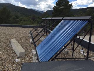

Hola tengo casa, me quite el gas y ahora tengo biomasa y solar termica para acs y calefacion , estoy super convencido q funciona perfectamente .
Ahora estoy con otroprotecto para la acs y calefaccion con apoyo solar .Archivo adjunto 14680
