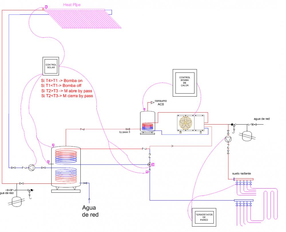

Hola, estoy reformando mi casa (100m2) y voy a instalar suelo radiante
por medio de bomba de calor (no hay posibilidad de gas natural).
A este sistema estoy pensando apoyarlo con 90 tubos de vacio y un
acumulador solar de 700-800 litros.
Pues bien, a ver que opináis del sistema que tengo plasmado en el esquema que adjunto.

Lo veo muy bien diseñado, solo haría un pequeño añadido para poder consumir ACS directamente de el acumulador solar y así poder apagar la bomba de calor los meses que no necesites calefaccion, entiendo que con 90 tubos de vacío y los 700-800l de ACS no te faltará ACS.
Otro detalle que imagino será un fallo del dibujo es que el agua del serpentin del primario solar debería entrar caliente por arriba y salir frio por abajo.
Finalmente pero no menos importante es saber que vas a hacer con todo el excedente de calor en los meses de mas sol y menos consumo. Hazme caso que mas te vale instalar un sistema de disipacion de calor porque aunque puedas quitar y poner tubos es muy pesado y tendrias que estar quitando y poniendo poco a poco. El sistema mas sencillo consiste en un intercooler de coche con un ventilador adosado, la circulación por el mismo puede estar controlada por un termostato y una bomba (la bomba a la salida del intercooler) o por una valvula termostatica y circulacion natural.
Para minimizar los problemas de excedentes es muy importante poner las placas bastante verticales, asi se aprovecha mejor en invierno y peor en verano.

Hola y gracias por tu respuesta me ha servido de mucha ayuda y acontinuacion puntualizo....
Lo veo muy bien diseñado, solo haría un pequeño añadido para poder consumir ACS directamente de el acumulador solar ....
Efectivamente falta algun by pass q otro para hacer lo q me dices y ademas ener servicio en cao de rotura en el equipo solar.
Finalmente pero no menos importante es saber que vas a hacer con todo el excedente de calor .....
Este problema lo voy a resolver tapando los tubos en verano y tirando de un termosifon que ya dispongo
Para minimizar los problemas de excedentes es muy importante poner las placas bastante verticales, asi se aprovecha mejor en invierno y peor en verano.......
Efectivamente mi idea es ponerlas a 60º puesto que quiero solo producir en invierno.

La bomba de calor es aire -agua(aerotermia)? Porque si es asi, las bombas solo llevan dos salidas, caliente y fría. Después tu las repartes para ACS y/o calefacción.
Asi que las 4 salidas de la bomba de calor que dibujaste no van bien.
A ver, la bomba de calor tiene una salida para ACS y otra para CLIMA (suelo radiante-fan coils)
Re: Calefaccion apoyo solar (tubos de vacio chinos)
Las bombas de calor, en mayoría, tiene solo dos salidas, ida y retorno.
Acabo de ver una bomba de calor aire-agua que tiene 4 salidas, dos para calefacción y 2 para un deposito exterior, es una DeDietrich Alezio.
Si tu vez una bomba que tiene 4 salidas, es que tiene dentro un deposito de ACS integrado por ejemplo la Daikin Altherma ciertos modelos, pero, repito, la mayoría tienen solo dos salidas.
