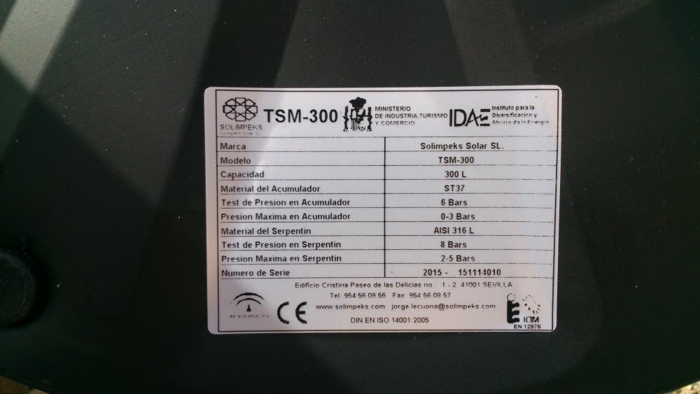

    El otro día me hicieron un mantenimiento (llevo tres años) de un sistema solar ACS Solimpeks TSM 300 y me colocaron un sistema antical de imanes a la entrada del agua fria SX200 PRO. Además me quitaron el mezclador termoestático porque me estaba inyectando más agua fria de lo normal (por temas de cal).
    Detectaron que el primario estaba comunicado con el secundario al salir agua por la válvula de seguridad superior. Dicen que el termosifón tiene una garantía de 10 años y que me lo cambian gratis menos la mano de obra que me cobran 240 + 120 de grua. ¿Cómo lo véis? Me comentan que me ponen un nuevo termosifón mejor preparado para aguas duras con un serpentín de 25 mm de diámetro (creo que el otro es de 20 mm).

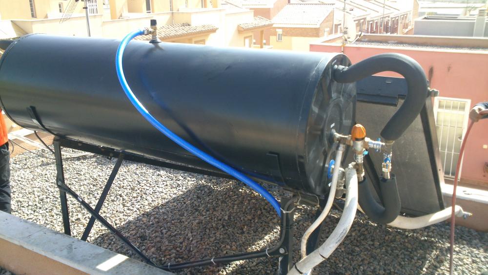

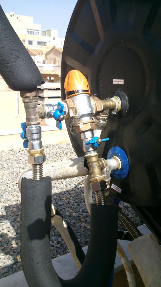

    Buenas, al final termosifón nuevo. He puesto un by-pass para anular la mezcladora en invierno.
    La mezcladora la he puesto a la entrada del agua fria para separarla del calor, como habéis comentado en algún post.
    Os pongo alguna foto más:

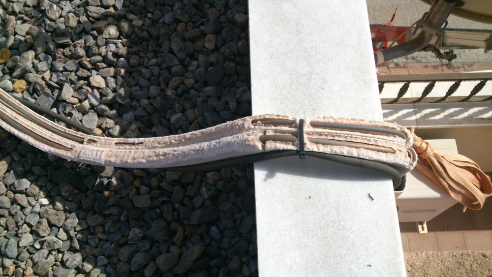

    Los tubos blancos de plex están bien después de 3 años (la fria está sin cubrir), pero os dejo los daños que me he encontrado con los tubos de un aire acondicionado.
