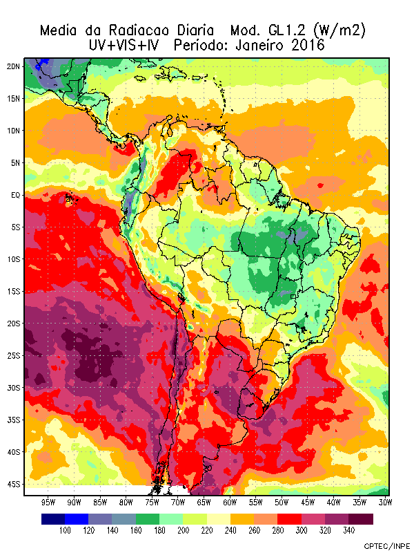

    Hola, que tal?.
    Les comento que en esta página: satelite.cptec.inpe.br/radiacao/ hay mapas de radiación solar media diaria en valores de W/m2. Como verán para enero de 2016 para la zona de Buenos Aires, los valores fueron de unos 300 W/m2, Watt menos, Watt mas. Y necesito pasarlos a MJ/m2, para luego utilizar esa energia en producción de biomasa. Si bien encontré equivalencias para pasar los valores a MJ/m2, los resultados arrojan valores incoherentes, por lo cual les pido ayuda. Muchas gracias

    Hola,este indice de radición se corresponde a un instante nublado, con sol y en verano es de 1000 w/m2.La conversion de w(potencia) a julios(trabajo) hay q. muntiplicar por el tiempo en segundos.
    Lo de la biomasa no entiendo bien q. pinta con la radiacion.

    Muchas gracias Tolo por su respuesta.
    Lo de biomasa corresponde a que la producción de biomasa es una función de la radiación solar (entre otras cosas más tales como temperatura, agua y otros nutrientes) (me dedico a temas relacionados a la producción de recursos forrajeros y su estimación mediante sensores remotos).
    Respecto del valor de radiación, aunque huelga decirlo depende de la época del año y latitud, pero en Sudamérica durante enero de 2016, por ejemplo, el promedio mensual estuvo como mucho en unos 340 W/m2/día (sobre la superficie terrestre y no a tope de la atmósfera) como muestra la imagen de abajo. Hubo zonas del Pacífico Sur Oriental que superaron ese valor y estuvieron entre 340 a 360 W/m2.
