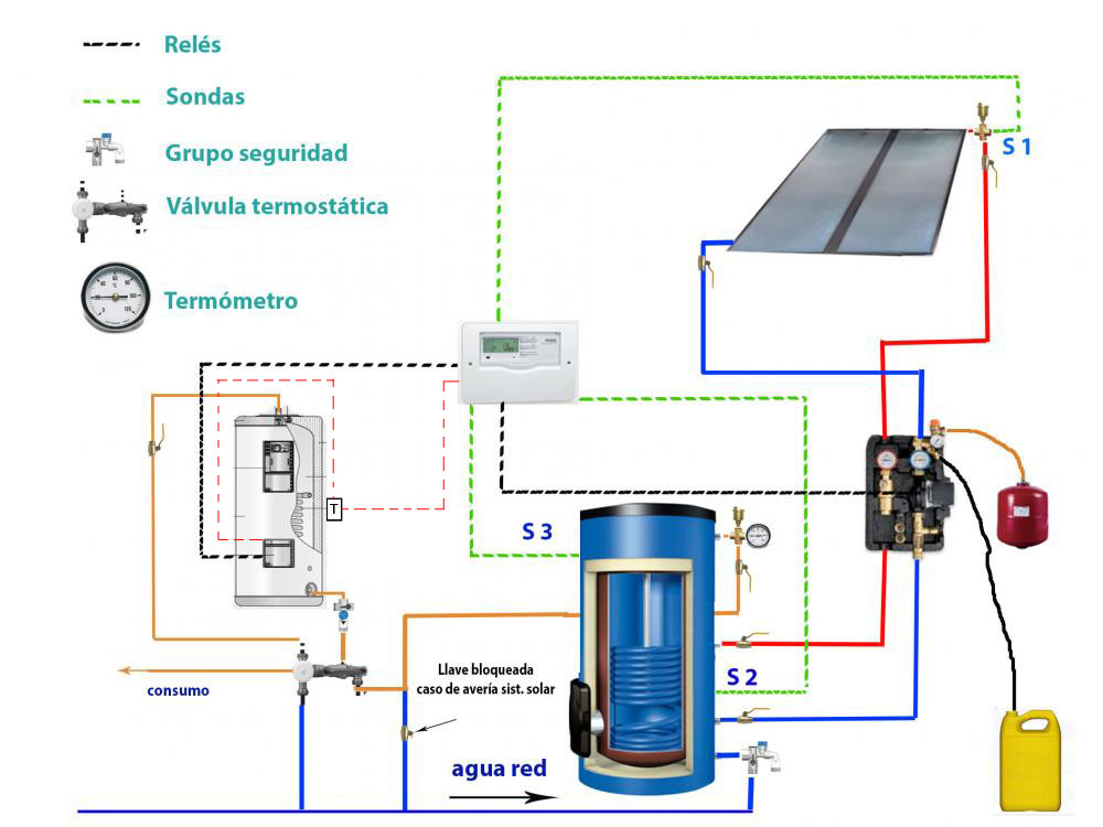

Buenas noches Brian Borduy, dudo que encuentres un diferencial de temperatura con termostato y control mediante dos sondas del rele del termostato... llevo algunos años en el sector y nunca he visto nada por el estilo. Todos los controloes usan el termostato con una unica sonda.. si es algo mas especifico tendras que irte a algo especifico y creado expresamente para tu proyecto mediante plc o arduino... programacion pura y dura.
Pero no entiendo muy bien el planteamiento de las dos temperaturas, podrias ilustrarnos sobre el proyecto que tienes entre manos... o poner un esquema, por lo que yo me imagino y si tienes los dos depositos en serie, el solar de inercia y el acumulador de apoyo lo que se suele utilizar es planteando un cambio de carga con el apoyo auxiliar.
De todas formas podrias hacerlo de forma mas sencilla lo que pides con un diferencial con termostato + termostato de inmersion en serie para cumplir las condiciones que exijes.
Un Saludo y suerte con el proyecto :icon_biggrin:.

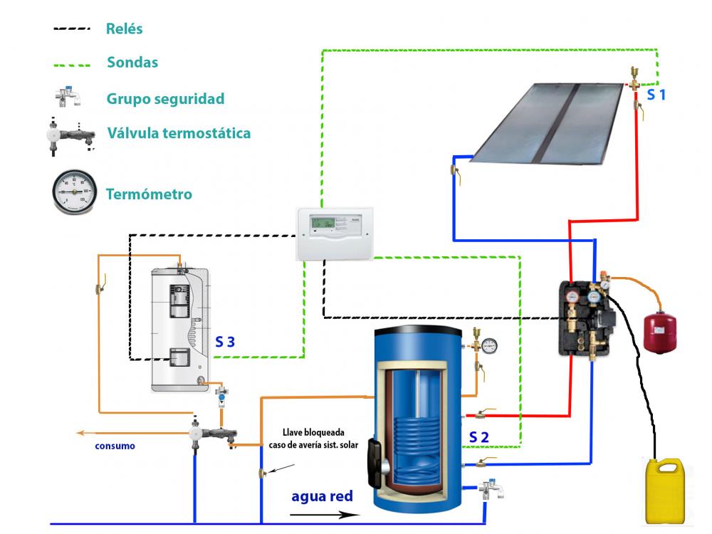

Hola Webofrito, te explico mas o menos lo que pretendo, a ver si me aclaro la cabeza porque con tantos cambios me estoy volviendo loco.
Primeramente este es uno de los tantos esquemas que tengo hecho.
Componentes:
- Acumulador 1: 390 L
- Acumulador 2: 100 L
- Centralita: 3 sondas para temperatura (s1 captador, s2 parte baja acum. s3 parte alta acum. 1 y funcion termostato para resistencia)
1 rele para bomba, 1 PWM, 2 rele alta potencia para resistencia
- Resistencia de 1.5 kW
- Válvula termostática con bypass con temperatura de desvio 48 grados
Objetivo Instalacion: Se quiere que cuando en la parte alta del acumulador 1 no se alcancen los 40 grados, entre en funcionamiento la resistencia del acumulado dos hasta que el agua en el punto medio del Acum 2 sea 45, por lo que debido a la estratificacion, en la parte alta será unos 60 aproximadamente, no?
Bueno
Funcion valvula termostatica con bypass:
1- Si ve que la temperatura del agua proveniente del acumulador principal, es mayor que 48, pasará directamente al servicio, mezclandola con agua fria para bajar a 50 (para dejar un margen de 5 grados de perdidas hasta el punto de consumo). Si el agua trae 48, por supuesto que no mezclará nada
2- Si la temperatura del agua igual es menor que 48, que entre en el acumulador de 100 litros, aunque no haga falta calentarla la idea es que el agua del acumulador 2 se mantenga siempre a una buena temperatura.
Centralita
- Sonda 1 y 2 lo típico de las instalaciones, controlar la bomba para recoger energia
- Sonda 3: aunque el esquema de la centralita te la ubica en la parte alta del acumulador 1, la pongo en el auxiliar, teniendo en cuenta que es funcion termostato para la resistencia por lo que no creo que sea un problema
Como el agua de consumo la quiero de 40 grados arriba, ajusto la entada en funcionamiento de la resistencia en unos 30 grados, ya que en la parte alta del acumulador 2 estará en unos 40.
En verano, no entrará en funcionamiento, la resistencia pq las temperaturas serán mas altas que esa, ademas que se puede programar la central segun horario
Y en invierno, entrará en funcionamiento en caso que no se alcancen los 30 grados en el centro del acumulador 2 (posicion de la sonda), ademas que tambien se puede programar segun el horario de consumo de agua caliente
NO SE SI SE ME HA OLVIDADO ALGO
GRACIAAAS!!!

Y cuando no tienes consumo pero aporte del sol, la valvula la tienes hacia el consumo, que haces con esta energía que se desperdicia?
Tienes que poner los dos depósitos en serie. El pequeño será calentado con el agua del primero, el solar, y el consumo se ira desde el pequeño. La resistencia la pones en el pequeño, que entre cuando tienes menos de 40º.

Hola donc, gracias por responder, eres uno de los que más participa en este foro y eso se agradece mucho.
Donc, que me sugieres? Dejar que siempre pase el agua por el acumulador y poner la válvula termostatica al final o en los puntos de consumo?

Buenas Brian, el planteamiento lo veo bien, realmente la válvula mezcladora segun lo que expresas en si es un kit de válvula mezcladora y desviadora.
Lo único es que deberías de poner la s3 en la parte alta del acumulador principal de 390l y colocar un termostato de inmersión tal como te comente en el esquema del conexionado en serie de los termostatos, lo unico que debes de contar es con la histeresis o el rearme de los termostatos que suelen ser 3°c.
P.D. Donc los depósitos están en serie si la válvula es desviadora. No hay desperdicio de energía.

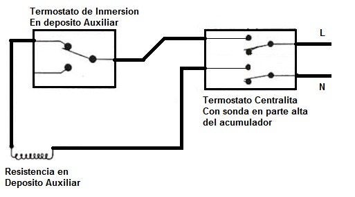

No tienes ninguna sonda en el acumulador 2 que te controle que ha bajado de 30ºC y hacer que funcione calculando el tiempo de calentar un volumen de agua tienes una variable, que es la temperatura del agua.... unas veces podra ser 18 grados y otras quizas 37 ºC por ponerte un ejemplo... yo no lo veo fiable.... hay probabilidades de quedarte corto o de pasarte siendo el sistema en si menos eficiente.
Aclarando:
1º Si no te quieres complicar la vida acumuladores en serie y el apoyo a piñon fijo que el lo que marca HE4.
2º Colocar termostatos en serie para poder desconectar el apoyo y asi hacer el sistema un poco mas eficiente.
Y ahora explico por que es un poco mas eficiente con 2 termostatos en serie:
Datos a tomar en cuenta:
- Termostato control digital controlando parte media/alta del acumulador solar prefijado a 43ºC (Con un rearme de 3ºC el termostato pedira que arranque la resistencia cuando la temperatura sea de 40ºC o inferior).
- Termostato de inmersion en la parte media/baja del acumulador auxiliar de 100L prefijado a 45ºC, cuando la temperatura del acumulador auxiliar de 100L alcance en la parte media/baja 45ºC desconectara la resistencia, y en el caso de que la temperatura baje de 42ºC volvera arrancarla.
Posibles Condiciones:
1ª- Temperatura Termostato en Acumulador Solar > 43ºC y Temperatura Termostato en Acumulador auxiliar < 42ºC = Resistencia OFF
2ª- Temperatura Termostato en Acumulador Solar < 40ºC y Temperatura Termostato en Acumulador auxiliar < 42ºC = Resistencia ON
3ª- Temperatura Termostato en Acumulador Solar > 43ºC y Temperatura Termostato en Acumulador auxiliar > 45ºC = Resistencia OFF
4ª- Temperatura Termostato en Acumulador Solar < 40ºC y Temperatura Termostato en Acumulador auxiliar > 45ºC = Resistencia OFF
En las 4 posibles conbinaciones con los termostatos vemos que solo se da en una condicion cuando la resistencia arranca y calentaria hasta 45ºC que es lo que tu exigen en el proyecto.
Y tenemos otra variable mas, que es que cuando en el acumulador solar hayan mas de 48ºC, la resistencia estara apagada y ademas tendremos consumo directo sin pasar por el acumulador de apoyo gracias a la valvula desviadora.
Perdon por el tocho :icon_biggrin:.

Podrás explicarme como es eso de conectar dos termostatos en serie?
Se puede hacer con cualquier tipo de termostato?
Re: Termostato Diferencial dos acumuladores y resistencia electrica
Cualquier opción es buena Brian .
La conexión de los termostatos lo puedes hacer con cualquier tipo de termostato( inmersión, electrónico y de contacto ).
El conexionado te lo dibuje en alguna respuesta anterior.
Un cordial saludo.
