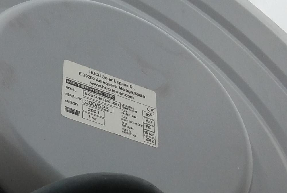

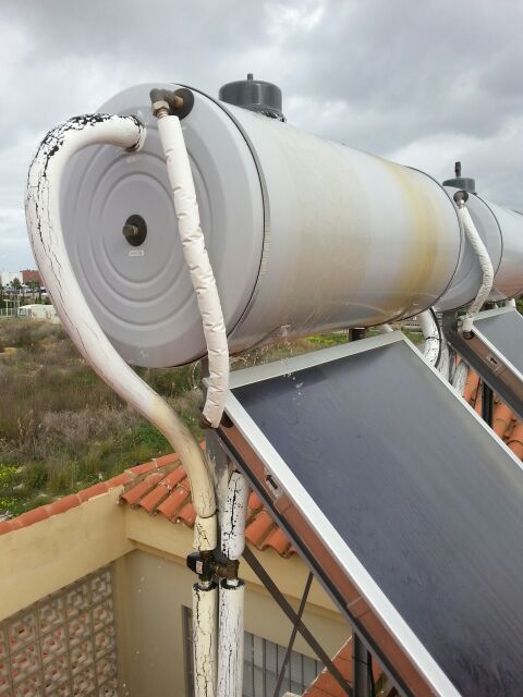

Hola a todos, he tenido problemas con mi equipo y la nefasta atención de la empresa que me lo instalo tal sera la cosa que estoy buscando un curso para formarme en la materia y realizar yo las revisiones, el caso es que me encuentro en la tesitura de si tengo que sustituir el termosifón por completo o si por lo contrario cambiando la válvula de seguridad seria suficiente. La instalación tiene 3 años y me esta tirando agua a pala.
- 05/01/2016, 16:40 #2
Re: Termosifón Calorama o válvula.
Hola josema bienvenido al foro, sube mas fotos, y de diferentes perspectivas y muestra el modelo del equipo como la marca, debería de tener una pegatina de características técnicas ( obligatorio en la UE). Un saludo

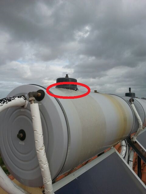

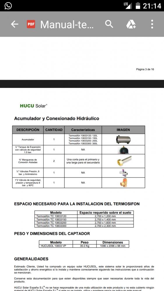

El fabricante es HUCU SOLAR, he buscado y el modelo que muestra en el acumulador no se refleja en los manuales.
La tapa negra de arriba no tiene pinta de ser un vaso de expansión, por norma general no se instalan en la parte alta del acumulador. Tiene pinta de ser un tipo de embellecedor o tapadera, quizás esconda una toma para conexión de resistencia. Si te atreves me imaginó que podrías quitarla.
Si te fijas en el equipo de al lado hay una calcula de seguridad y en el tuyo no.
Podría ser que el acumulador se haya roto por la ausencia de la válvula de seguridad. o que se haya roto por la ausencia de mantenimientos en el caso de que no los hayas echo (cambio ánodo de magnesio), saca fotos a todas las conexiones y todo lo que se pueda apreciar, pero si sale tanta agua esto pinta feo.
En el mejor de lis casos estará roto. El "vaso de expansión", en el peor de los casos el deposito roto

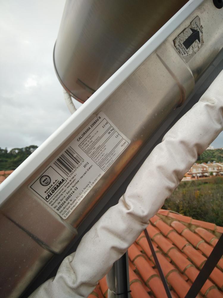

Yo tengo un calorama.
El problema es que se hierve y pierde su liquido en agosto porque no estoy en agosto.
Luego hay que rellenarlo de nuevo con agua.
Tambien tenia un problema porque estaba perdiendo agua.
Hay arriba en la parte más alto del tanque hay una valvula para purgar el aire.
Habia teflon en la rosca y con las temperaturas y presion en agosto ha sufrido.
He puesto más teflon y ahora no gotea.
Creo que el diseño del calorama no es muy bueno con respeto al sobre-calentamiento.
He añadido un tubo entre el tubo de agua fria (entrada) y el sistema con un grifo para que puedo rellenarlo facilmente sin subir el techo.
Vivo en Almuñecar en la costa entonces no necesito anticongelante y rellenarlo con agua es facil.
No deberias comprar un calorama si vas a tener problemas de sobre-calentamiento.
Especialmente si hay aceso dificil o hay que usar anticongelante.
Hay marcas que se autoprotegen cuando el agua se acera a 100C.
