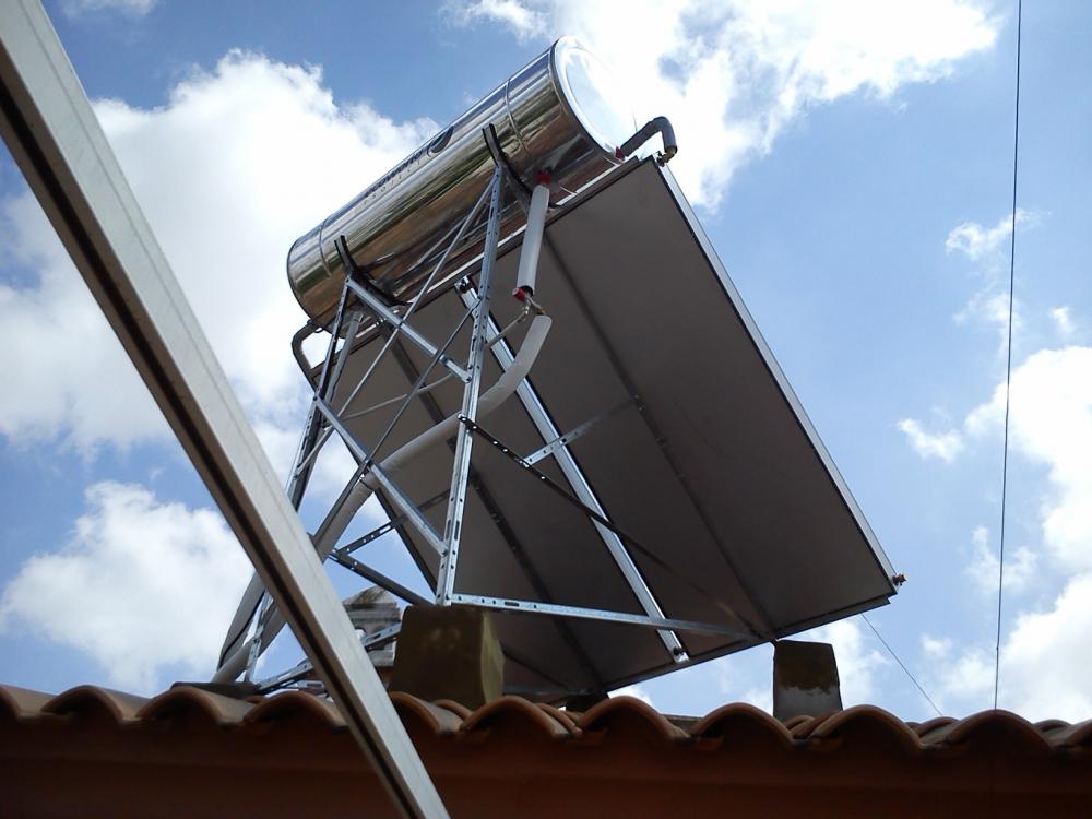

Hola a todos.
Me ha sido de gran ayuda toda la información aportada a este foro para tener las mínimas nociones sobre solar térmica antes de elegir el equipo a instalar.
Una vez que lo he elegido e instalado quisiera compartir información sobre empresa, instalación y rendimiento, por si le sirve de ayuda a cualquier otra persona.
Elijo este equipo porque, bajo mi punto de vista y por la información que me aporta la empresa, me parecía un equipo que ofrecía buen rendimiento y estaba compuesto de unos materiales de calidad.
También es la empresa que más confianza y seguridad me ofrecía a la hora de conseguir la instalación que yo les exigía. La inclinación de mi tejado es contrario a la orientación que debe llevar las placas (Orientación noroeste), con lo que se complicaba la instalación, pues yo les exigía orientación sur e inclinación de las placas a 50 grados.
En otro momento aportaré datos sobre el rendimiento del equipo hasta el momento. Puedo adelantar que me está sorprendiendo gratamente.

Lo de los 50 grados no te creas k lo vas a notar, teniendo una buena orientación rinde más k la inclinación de 45 grados que lo fabricantes mandan con su estructura, si tienes que modificar la estructura, levantando de atrás el punto de la fuerza de las patas de atrás no lo hace correcto, normalmente no pasa nada, pero ami no me gusta, hay otras formas de subir los paneles poniendo varillas roscadas en la parte alta de el travesaño de las placas, como puso el ejemplo el amigo RAQSOF.

Información sobre el rendimiento de las placas.
Teniendo en cuenta que el uso medio es de 3 duchas diarias.
En el mes de septiembre la temperatura ha variado entre 80 bajos y 90 altos. Varios días ha superado los 100 grados y rara vez ha bajado de 80 grados (Algún día nublado o lluvioso del mes ha hecho bajar a 70 o 60 grados). Hay que decir que este mes ha sido muy soleado. Por la noche, sin uso bajaba unos entre 8 y 9 grados.
En el mes de octubre ya han aparecido los días nublados y lluviosos, que lógicamente ha hecho bajar la temperatura media:
* Cuando se encadenan 2 o 3 días soleados, la temperatura supera los 80 grados sin problemas.
* Han aparecido borrascas que hecho que estuviera nublado y lluvioso durante varios días. Antes de la llegada de la borrasca la temperatura solía estar a más de 80 grados. Esto nos ha permitido tener agua caliente durante 3 días sin nada de sol.
* Si las nubes no son muy espesas y dejar pasa un poquito de luz he observado que las placas la aprovechan muy bien.
* He comprobado que días nublados, a la mínima que salga el sol un ratito pequeño entre nube y nube, permite aprovecharlo y subir unos 5 graditos suficientes como para no tener que conectar la resistencia.
* La temperatura mínima que ha alcanzado hasta hoy es de 36 grados.
De momento no ha hecho falta conectar la resistencia interna.
Estos días de noviembre, que ya van siendo bastante cortos, sigue superando los 80 grados si se encadenan 2 o 3 días soleados.

Hola fjc,¿cuantos m2 hay de placas y volumen del depósito?Si te acercas a los 100 C en septiembre ,no quiero pensar en los meses de verano el vapor q. te saldrá.

si no me equivoco tiene 2 m2

Yo como mínimo veo 2 placas (4m2)¿hay alguna más instalada?

* Se trata de un depósito de 300 litros 2 placas de 2 m2 cada una

* Durante los días más cortos, si encadenaban varios días soleados seguidos, superaba los 60 grados sin problema.
* Sólo ha bajado de 30 grados en un par de ocasiones, después de más de 2 días sin una rayo de sol (Tengo un magnetotérmico para controlar cuando quiero que salte la resistencia, que por defecto salta a bajar a 40 grados y sube hasta 48). He estos casos he subido el magnetotermico hasta llegar a 36-38 grados y nos duchamos varios sin problema. En muchas ocasiones, amanecía sobre los 30 grados, pero bastaba con que saliera algunos rayos de sol entre nubes para subir a 36 grados sin problemas (De ahí que mantenga la resistencia desconectada con el magnetotermico)
* En situaciones normales durante esta época aquí en Sevilla, raro es que hayan muchos días encadenados sin sol, ha sido muy normal estar sobre los 45 grados (Suficiente para 3 duchas diarias).
* A partir de marzo, cuando se empieza a notar los días más largos ha sido muy normal pasar de los 70 grados. Y hasta ahora, si hay varios días buenos de sol, también pasa de 80 grados sin problemas.
* Desde hace un tiempo ya no me preocupo de la temperatura del agua y la tendencia será estar entre 70 y 90 de aquí en adelante, intuyo, en días de buen sol, claro.
La verdad es que estoy muy sorprendido positivamente del rendimiento del equipo. Quizá también influenciado por la "mala" experiencia de algunos conocidos, durante el invierno principalmente, en los que era muy normal que les saltara la resistencia y el consecuente efecto en la factura de luz. Siempre había pensado que no estaban aún bien diseñados para el invierno, pero he cambiado de opinión totalmente.
No sé qué experiencia tenéis los demás con vuestros equipos; no sé si el rendimiento de este equipo es excepcional o quizás sea lo normal en equipos actuales.
