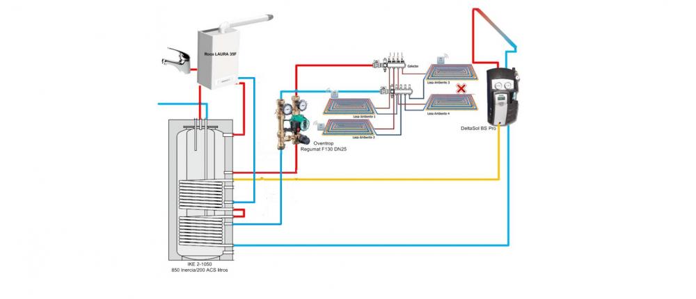

Hola a todos, quisiera comentaros mi caso a ver podéis ayudarme, os comento.
En primer lugar os pongo el esquema de la instalación que hay en mi casa. En el esquema podéis ver los componentes marcas y modelos que lo integran.
El problema principal es que no consigo regular la temperatura, como podéis ver en el esquema hay termostatos en todas las habitaciones, menos en dos zonas una por planta (pasillos y baños). En las habitaciones donde hay termostatos las válvulas cierran cuando llegan a su temperatura, pero las 2 zonas sin termostato siguen calentando y suben la temperatura de esas zonas y de toda la casa (por proximidad).
Otro efecto que considero extraño (días que ha hecho más frío) es que la caldera que está a 50ºC, como me dijo el técnico, no para de arrancar y parar cada 5 minutos o menos. Y se produce el mismo problema que antes, las habitaciones sin termostato no paran de calentar
No existe un termostato general que valla conectado a la caldera ni nada por estilo. La única regulación es la temperatura de la caldera y los termostatos de las habitaciones. Además la caldera alcanza los 50ºC y hasta que no baja a 35ºC en el display no vuelve a arrancar
EL Deltasol bs pro, controla es circuito solar y también la válvula electrónica de 3 vías (SF 20 E), básicamente, por lo que he podido observar si el depósito tiene sobre los 28ºC conecta A con AB y si la temperatura es inferior conecta B con AB (conecta la caldera directa al suelo radiante). La caldera es convencional ROCA Laura 35F. También controla el motor que sube y baja el agua a las placas solares.
La bomba del suelo radiante el regumat F130 tiene un grifo termostático 20ºC-50ºC, que está puesto al máximo 50ºC supongo porque lo que tiene son números no grados. Esto me dijeron que no lo tocara.
Me gustaría que me aconsejarán que puedo hacer para aumentar el confort de temperatura, pues cuando conecto la caldera no hay manera, hace mucho calor (incluso con los termostatos a 19ºC subén a 24ºC o más)y si hace mucho sol igual.
El esquema aunque a mi no me lo parece, es lo que tengo en casa lo he revisado durante días y comprobado donde va cada tubería
Muchas gracias a todos y espero me pueden orientar un poco, si necesitáis alguna aclaración decirlo por favor.

Quieres decir, que cuando todos los termostatos están cerrados, la caldera sigue trabajando calentando las zonas sin termostato? Y cuando para la caldera?
Los cabezales y los termostatos donde están conectados?
La esquema te las hecho tu, el dibujo, o lo tenias hecho de los instaladores?

Muchas gracias por tu ayuda
Si efectivamente eso es lo que sucede, supongo que cuando la temperatura del agua que entra a la caldera es igual a la que marca el display se para. Pues al rato de funcionar se para y el display comienza a bajar y cuando llega a 35 de nuevo arrancaba y así una y otra vez
Los cabezales están en unos cuadros grandes uno por planta, creo que se llaman colectores. Y los termostatos en las habitaciones a 1,5m del suelo o así, conectados por cable a cada uno de los cabezales. No hay centralitas ni nada por el estilo
Si el dibujo lo he hecho yo, es lo que hay seguro, he tardado mucho en hacerlo y me he leído todas las especificaciones de lo que hay instalado. Otra cosa es que sea lo más adecuado, viendo el funcionamiento creo que no pero...
Muchas gracias

La bomba del grupo Oventrop quien la para?
En mi opinión la esquema esta mal. Deberia que la caldera trabaje contra el deposito y el suelo radiante cogía desde allí el agua. La caldera entraba si el agua del deposito estaba por debajo de una cierta temperatura.
Si dices que el cabezal del Oventrop esta al máximo, le entrara agua al suelo a 50º lo que corta la vida útil del suelo.

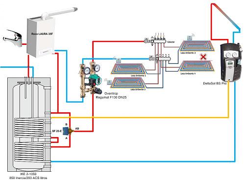

A ver que piensas, te subo el esquema que he pensado
La idea es la siguiente, conecto la caldera a al depósito y el suelo al depósito, las placas solares como están.
Luego añado 2 cabezales térmicos para las 2 zonas sin termostato, y a las cabezas les conecto cualquier termostato de esa planta en paralelo. Ya tengo todo controlado con termostato.
La válvula que ves es esta: http://www.salvadorescoda.com/tecnic...adHydrolux.pdf me permite dejar la bomba del suelo radiante funcionando a pesar de que todas las zonas estén cerradas (se que no es la mejor solución, pero más adelante vería la forma de pasar un cable desde la segunda planta al oventrop)
Para controlar la caldera, pongo el deltasol en modo 3, que sigue controlando las placas solares igual que ahora, y la otra salida que lleva se supone que controlaría otra bomba entre la caldera y el depósito, esto no me vale, pero podría poner un simple circuito a 220V que cerrase un rele cuando haya 220v y lo abra cuando no tenga tensión, llevaría ese cable a la caldera a la conexión del termostato, esto si es posible sin grandes problemas. De este modo podría usar el termostato de la caldera con la sonda S3 del deltasol. El deltasol lo configuro para abrir o cerrar el relé que controla el termostato de la caldera.
Creo que no me dejo nada, ah si, la idea sería programar la caldera para que sólo funcionase cuando no hay sol, y así aprovechar todo lo que pueda las placas solares, por ejemplo, pondría la caldera a andar a partir de las 18:00 hasta poner el depósito a 40ºC (la calera ya podría ponerla a 70ºC) mantendría el depósito a 40ºC hasta las 8:00 de la mañana, de esta forma aprovecharía el sol para calentar el depósito (o evitar que se enfríe) durante el día.
¿que te parece? lo ideal sería parar el overtrop pero supongo lo de poner otro termostato aunque sea sin hilos es complicado por estética...
Muchas gracias y por favor dame tu opinión, antes de hacer nada quisiera la opinión de algún experto, pues le pregunté al que instaló y me digo que la temperatura del suelo normal es entre 50-55 así que imagínate....

El Oventrop donde lo tienes? Porque dices que si pones un termostato inalámbrico queda mal por estética?
Lo que haces con la caldera lo mismo haces con la bomba, conectas el termostato a través de un rele con la bomba. Es el receptor que conectas con la bomba, el termostato en si lo llevas en todas partes, donde tu quieres.
Lo de poner la valvula de presión diferencial, no es fácil y tiene que preparártela alguien que sepa y no soluciones el tema de la bomba. Consumira electricidad y cortara la vida útil de la misma.
Las sondas S2 y S3 del Deltasol donde quieres colocarlas?

S2 y s3 están en el deposito arriba y abajo
Que modelo de termostato me recomiendas
?por que la válvula no la ves factible?

El overntrop esta en sótano junto al depósito, la caldera en el lavadero, pero puedo pasar cable

Bajo mi punto de vista, usted tiene montado uno de los sistemas mas eficientes que existen y yo no lo tocaría.
Veamos, tiene suelo radiante a baja temperatura, 35/40ºC y placas solares, en invierno las placas y con un poco de sol, le ponen esta temperatura sin problemas, eso quiere decir calefacción casi gratis, ademas la caldera no gasta lo mismo si tiene que calentar el agua a 50ºC que a 75ºC si fueran radiadores.
En el esquema nº 9 hay dibujado un radiador pero se refiere a calefacción en general, es mucho mas eficiente con suelo radiante como tiene usted, como le he dicho yo no tocaría la instalación.
Usted aquí tiene el problema con esas zonas que no tiene controladas por termostato, no es normal que cuando encienda la calefacción (octubre) ponga en marcha una bomba y no se pare hasta la primavera, esta bomba esta moviendo el agua constantemente, lo que hace que se enfrié y ponga en marcha la caldera, doble gasto de gas y luz sin necesidad, ya que no para y le sube las temperaturas de la casa.
La solución se la di el otro día, me dice caro, ha hecho cálculos del gasto de luz y gas que tiene en estos momentos?, creo que lo amortizaría antes de lo que cree.
Cuantos termostatos tiene en la instalación? lo puede hacer con reles, deberá multiplicar el nº de termostatos por dos y sumarle uno para la bomba que va alimentada, es decir si tiene 5 termostatos necesitara 11 reles.

El Oventrop que bomba tiene, una electrónica( de velocidad variable) o una de 3 velocidades?

Hola donc, un computador de 3 velocidades
Hola ojuel el tema de medicar es para no meter 60c o más al suelo como esta el esquema es así. Me obliga a poner la caldera a 40 c, y no es una caldera de condensación
