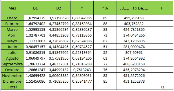

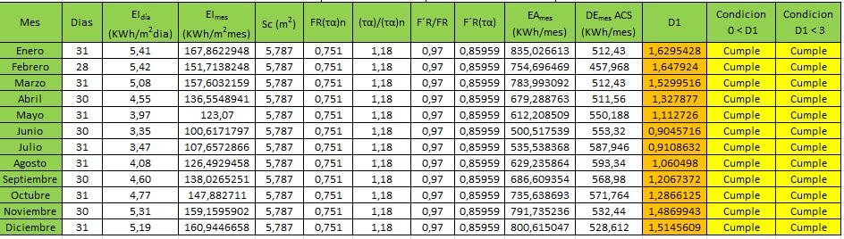

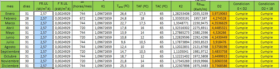

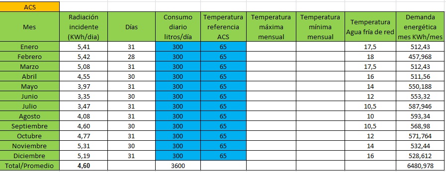

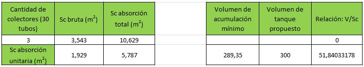

    Hola Enrigomez, perdón si me exprese mal, mi idea no era hacer como te mostré el cálculo, sino bien echo en f-chart, a lo que iba, por eso mi pregunta era el volumen. Hice algunos cálculos para "X" demanda y como ya tenia la cantidad de colectores a utilizar (usando la superficie de absorción) entonces si usaba la superficie esa y la relacion V=50*Absorción, me parecía un volumen chico respecto de la proporción de colectores.
    Adjunto las imágenes del excel para mi cálculo, ya que en éste caso para 300L mi cálculo me daría 3 colectores de 30 tubos, osea 90 tubos heat pipe, lo cual me parecía una desproporción enorme, ya que como dice tolo esperaba algo que me de cerca de 1 tubo cada 10L.
    Desde ya gracias.

    enrigomez58 está desconectado Forero
    dic 2014
    48
    Predeterminado Re: 50 < V/A < 180. Que área debo usar?
    Qué tal Juan.
    Perdona que no haya respondido antes pero es que estoy teniendo unas semanas bastante liadas. Por mis posts ya sabes que hace tiempo que dejé de usar el fchart por sus limitaciones pero en cuanto pueda intento hacer una simulación con tus datos y te digo algo.
