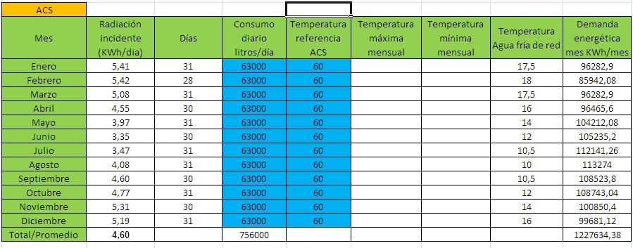

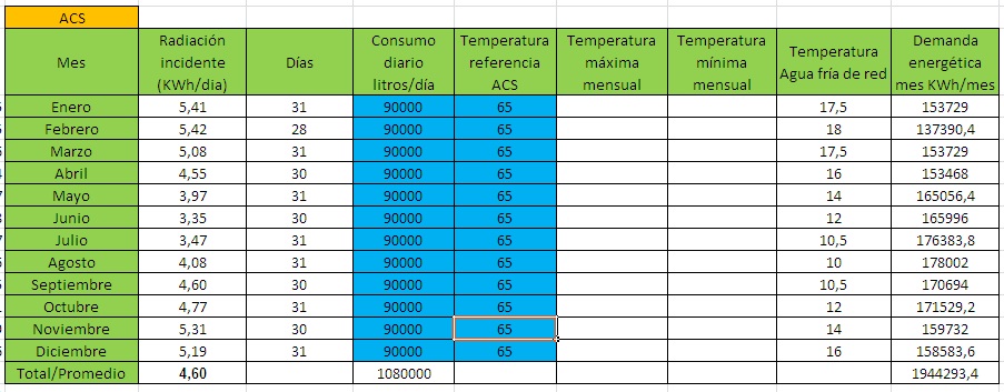

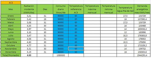

No necesito elevar el agua 30º, sino llevarla de la temperatura de la red a 65º, te adjunto la imagen del excel donde lo tengo calculado los kW
enrigomez:
Recalculando en base al código que me citas, igualmente es mucho la cantidad de colectores, ahora me da al rededor de 350 para estar dentro de la normativa de no pasar 3 meses el 100% de cobertura, nunca superar el 110% etc. Repito, estoy haciendo los cálculos en base al método de f-chart, tal vez omito algo o simplemente sea demasiado grande el proyecto.

Pues a eso me refería. Sin casi hacer nada hemos pasado de 90.000 a 63.000 litros... pues muy probablemente esta cantidad se pueda bajar revisando otros criterios de diseño. Habría que ir punto por punto revisándolo.
Yo en esta fase de diseño, cuando hay que hacer un dimensionado de la instalación de una manera rápida pero a la vez rigurosa tiro del software de Kalkener. Por ejemplo, este software tiene dos opciones, o bien le introduces la fracción solar que deseas y él calcula el número de captadores necesario (y la superficie total, teniendo en cuenta espacios para evitar auto-sombras), o bien le introduces el número de captadores a usar y él calcula la fracción solar que generaría la instalación. En tu caso esta segunda opción quizá sea la que necesites. Si tienes problemas de espacio para captadores o quieres limitar su número, indícalo y obtén la fracción solar a la que llegará la instalación.

En el post #2 de este hilo he hecho los cálculos: Para calentar 90000 litros de agua de 15C a 65C se necesitan unos 5000kWh cada día, si se emplea resistencia eléctrica. Una bomba de calor puede tener un COP de 4 (con 1 kWh de electricidad se consigue 4 kWh de calor), por lo que, con bomba de calor, se necesitarían unos 1250kWh, para calentar estos 90000 litros de agua.
