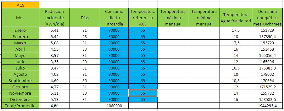

Buenas, les escribo para hacerles una consulta, que en realidad está planteada en el título, la idea es calentar 90.000 litros de ACS para una empresa que cuenta con 3000 personas y sería para el uso de las duchas. Entiendo que la cantidad es demasiada, y haciendo los cálculos con f-chart y colectores de heat pipe, da 600 colectores (aclaro que el proyecto es en Argentina, por si le suena alocada la cantidad de colectores), lo cual es constructivamente complejo. Por ende pregunto si alguien sabe como se puede hacer para mediante la energía solar, calentar ese consumo o alguna idea de como se podría realizar el proyecto.

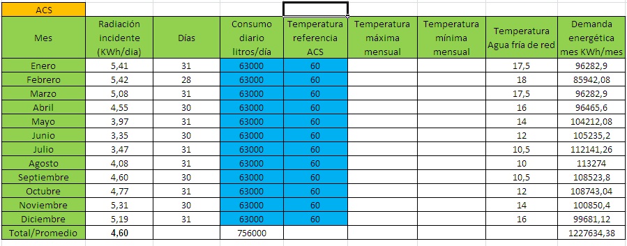

Para empezar, creo que debieras revisar tus cálculos de demanda de energía. Sé que estás en Argentina y allí no es de aplicación el Código Técnico aplicable en españa, pero para el caso creo que puede ser interesante tomar esté código como referencia. Por mucho que vivamos en continentes diferentes creo que somos las mismas personas y nuestra percepción del confort y nuestros hábitos de ducha serán similares.
Pues bien, el Código Técnico en España prevé un consumo de agua caliente a 60ºC para duchas colectivas de 21 litros por persona al día. Si en tu proyecto los usuarios son 3.000 en total, nos da una demanda de 63.000 litros/día, muy alejados de los 90.000 con los que partes en tu proyecto. La diferencia es notable, y si lo trasladas al número de captadores totales también lo es.

Hola el_cobarde y enrigomez, ante todo gracias por las respuestas, empiezo por responder de a uno.
el_cobarde:
No necesito elevar el agua 30º, sino llevarla de la temperatura de la red a 65º, te adjunto la imagen del excel donde lo tengo calculado los kW

enrigomez:
Recalculando en base al código que me citas, igualmente es mucho la cantidad de colectores, ahora me da al rededor de 350 para estar dentro de la normativa de no pasar 3 meses el 100% de cobertura, nunca superar el 110% etc. Repito, estoy haciendo los cálculos en base al método de f-chart, tal vez omito algo o simplemente sea demasiado grande el proyecto.

Qué tal Juan.
Pues a eso me refería. Sin casi hacer nada hemos pasado de 90.000 a 63.000 litros... pues muy probablemente esta cantidad se pueda bajar revisando otros criterios de diseño. Habría que ir punto por punto revisándolo.
Yo en esta fase de diseño, cuando hay que hacer un dimensionado de la instalación de una manera rápida pero a la vez rigurosa tiro del software de Kalkener. Por ejemplo, este software tiene dos opciones, o bien le introduces la fracción solar que deseas y él calcula el número de captadores necesario (y la superficie total, teniendo en cuenta espacios para evitar auto-sombras), o bien le introduces el número de captadores a usar y él calcula la fracción solar que generaría la instalación. En tu caso esta segunda opción quizá sea la que necesites. Si tienes problemas de espacio para captadores o quieres limitar su número, indícalo y obtén la fracción solar a la que llegará la instalación.
