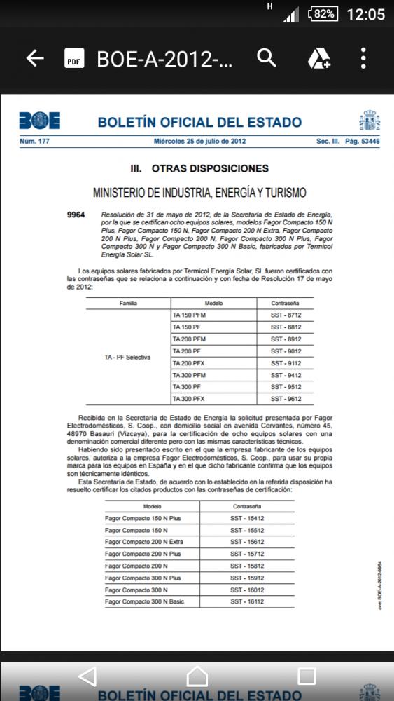

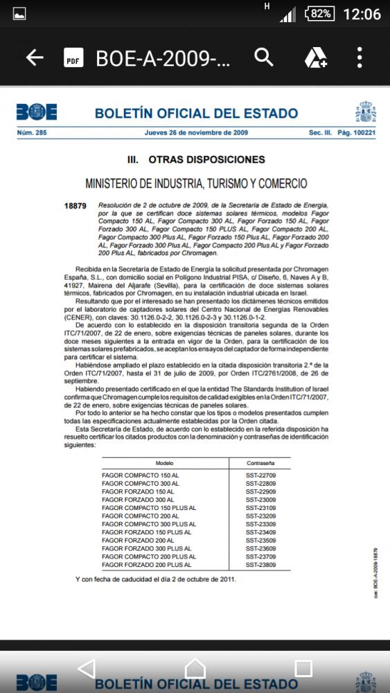

Pues en principio mi intención es de intalarmelo yo. No soy un experto ni mucho menos, pues no lo he hecho nunca, pero me considero un manitas. Además he estado de obras y me instalaron las tomas de agua caliente y fría en cobre de 18mm ( me comentaron que toda la intalacion de la casa estaba en esa medida) hasta la azotea, por lo cual creo que lo tengo más facil.
Sobre el modelo de equipo q me deciis? Hasta donde puedo saber fagor no fábrica y si no me equivoco los equipos son hechos por termicol y anteriormente por chromagen. El problema es que no encuentro las características de ninguno de los dos. Supongo que la liquidación será a causa del cierre que tuvo fagor y por ese motivo no pueda encontrar mucho.

Comentar que Termicol y Chromagen no fabrica los depósitos acumuladores de agua, era Fagor quien fabricaba y suministraba.
Con respecto al modelo no te podría decir mucho pues no he llevado a cabo la instalación de dichos modelos, pero confío en ellos, siempre a estado respaldado por una empresa importante, aunque actualmente su situación actual dista mucho de lo que fue.

De hay a que pensará que eran ellos los fabricantes.
