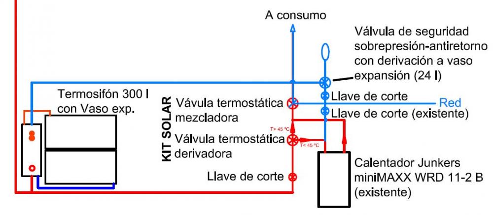

Hola a todos, en primer lugar gracias a los que hacéis grande este foro, compartiendo vuestros conocimientos y dudas.

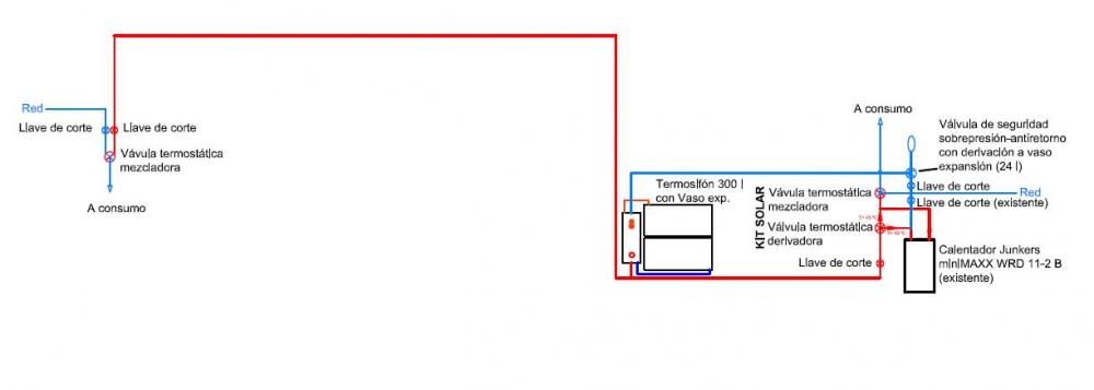

He decidido instalar un termosifón en casa, donde somos 4 personas y tras leer varios hilos que me han aclarado bastantes dudas, os pongo el esquema que he pensado, por si podéis hacerme alguna sugerencia al diseño.
Un punto de consumo, iria sin apoyo, pues es un aseo que sólo lo utilizamos en verano y el otro pasaría en caso de que fuera necesario por un calentador de gas, según discrimine un kit de adaptación solar.
Le veis algún inconveniente a este diseño? En el caso de que sea válido, que tubería debería emplear para el secundario al tener más temperatura, multicapa especial o cobre?
Para 25-30 metros, habría mucha diferencia de precio material + mano de obra entre una y otra opción?

La distancia entre termosifón y el cuarto es de 25-30? Si es asi, además de aislar muy bien las tuberías, el vaso de expansión tiene que estar cerca del deposito no alejado.

No, 25 m es el total de tubería de la instalación, con dos puntos de servicio y la acometida de red al acumulador. Desde el acumulador al primer punto de servicio hay unos 15 metros.
Puedes explicarme el inconveniente de colocar el vaso de expansión a 5 o 6 metros del acumulador.

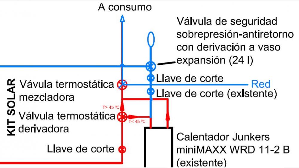

El esquema de instalación está bien realizado, pero en mi opinión cambiaría algunos elementos.
Suprimiría la válvula termostática desviadora, resulta poco eficiente a no ser que lo instale por comodidad a la hora de activar de forma automática el sistema auxiliar, es decir, el calentador de gas.
Dicho modelo de calentador no es del tipo modulante o termostático, me explico, calienta agua a la temperatura que se establezca, independientemente de la temperatura del agua de entrada.
Si la válvula detecta agua a 44º este lo desviará al calentador, por lo tanto estarás perdiendo energía acumulada a través del calentador, porque este actuará de igual modo que si le entra agua a 6º.
Sin embargo, los modelos de calentadores junkers termostático HYDROPOWER-PLUS y HYDROBATTERY-PLUS están diseñado para realizar la instalación en serie con equipo solar, este actúa calentando modulando su potencia de llama en función de la temperatura de entrada, aprovechando el 100% de la energía solar acumulada y si este detecta una temperatura mayor de entrada que la establecida para el consumo se apaga automáticamente.
Por tanto yo suprimiría la válvula y realizaría la acción de cambio de sistema mediante una llave de paso, el inconveniente mínimo es realizar uno mismo la operación, de este modo tendríamos una instalación en paralelo.
Con respecto la válvula mezcladora la instalaría justo en la salida del equipo solar, con ello conseguiríamos realizar la instalación de tuberías con material de multicapa, este material soporta temperaturas de hasta 90º, es maleable rápido y fácil de instalar y lo mas importante mas económico. Ejecutarlo en cobre resultaría excesivo económicamente por su precio y conlleva mas tiempo realizarlo.
Me surge la duda de si el equipo Solar lo adquieres tu por tu cuenta.
Bueno espero haber ayudado en tu decisión.

El agua cuando se calienta se dilata. Por donde quiere salir? Por la salida de ACS o por la entrada de fría. La salida de ACS la tenemos cerrada, ningún grifo de la casa no esta abierto. Entonces se va por la entrada de fría. Cuando se dilata la presión sube. Para que la presión no suba y la instalación se mantenga en condiciones optimas se pone,ademas de una valvula de seguridad, un vaso de expansión. El vaso de expansión es el que absorbe estas dilataciones.
Si tu lo pones muy alejado de la toma de entrada de fría, pasara que la presión suba demasiado y tendras problemas en la instalación.
