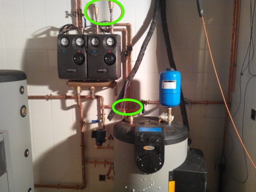

A mi lo que me suena raro de la que me estan montando es que pongan (circulo verde arriba) a la salida y entrada del overton (impulsión a suelo radiante) de la derecha 2 ¿vasos de expansion? y en el de la izquierda ninguno.

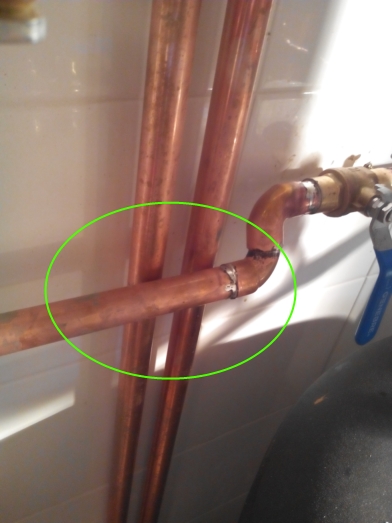

Tampoco me hace mucha gracia que los tubos de agua a suelo radiante del otro overtron toquen (que no digo pasen cerca) el tubo de agua fria que va al deposito de agua del solar, mas cuando le he dicho que me aisle los tubos para evitar perdidas.
A parte de la pequeña fuga termica me imagino que se provoque condensación y ello a la larga corrosión? que opinais?

Lo que tienes tu en el circulo verde son purgadores, el vaso de expansión es el azul que esta encima del deposito. Ese el de fría ,antes de la entrada del deposito solar supongo.
Lo suyo era que te pongan y en el otro grupo de SR purgador.
También, supongo que te aislaran las tuberías, no?
Si puedes poner mas fotos y mas de cerca estaría mejor. O una, mas de lejos que salga todo el conjunto de la instalación.
Al final tienes un DI después de la caldera? Que si tienes el DI y el SR se alimenta del DI, te podrían haber hecho la instalación con tubería plástica en vez de Cu.

Gracias por la matización.
No entiendo entonces pq ponen purgadores en el circuito de ida y de vuelta del mismo suelo radiante (piso de arriba) y en el de abajo no han puesto ninguno.
En cuanto al circuito así de memoria el DI es alimentado por la caldera y el D.ACS es alimentado o por la placa o por el DI.

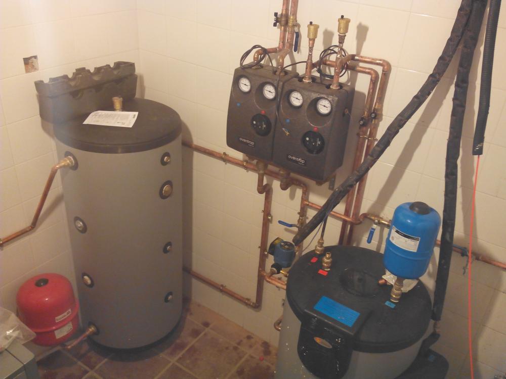

Otra foto.
Por las dimensiones de la sala no puedo hacerlas mejor.
Aqui tienes otra para vuestro deleite.

Las abrazaderas con goma son para insonorizar.
La pintura no tiene nada especial, pero parece una instalación vista para un curso o algo. Porque toda esta tubería debería estar aislada.
Por cierto las tuyas no las aíslan?
