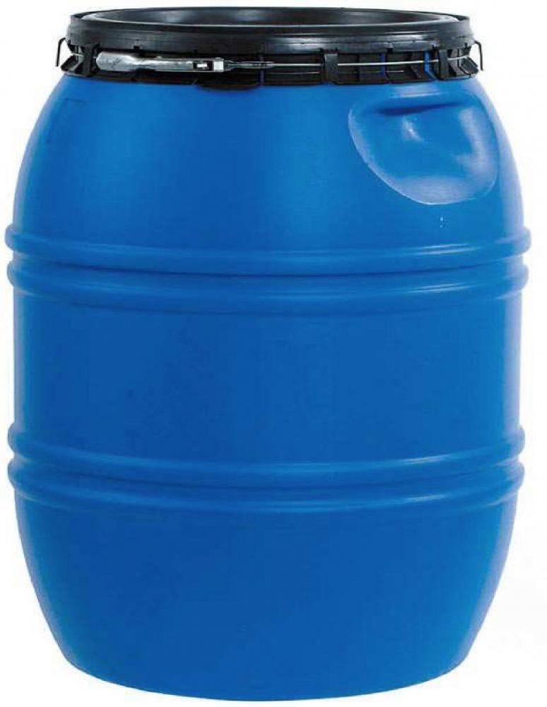

Pensaba usar dos de estos tambores
Archivo adjunto 12969
uno de 200L y otro de 100 en serie. Ambos con una serpentina de cobre cada uno!

Yo diría el sistema de tankintank en este caso no lo veo tan claro, pondría el volumen que creas necesario y lo aislaría bien ya sea con espuma ( muy útil para los barriles) y/o con planchas de XPS.
La razón del circuito cerrado para los heatpipes es por tener solo ese circuito con anticongelante?

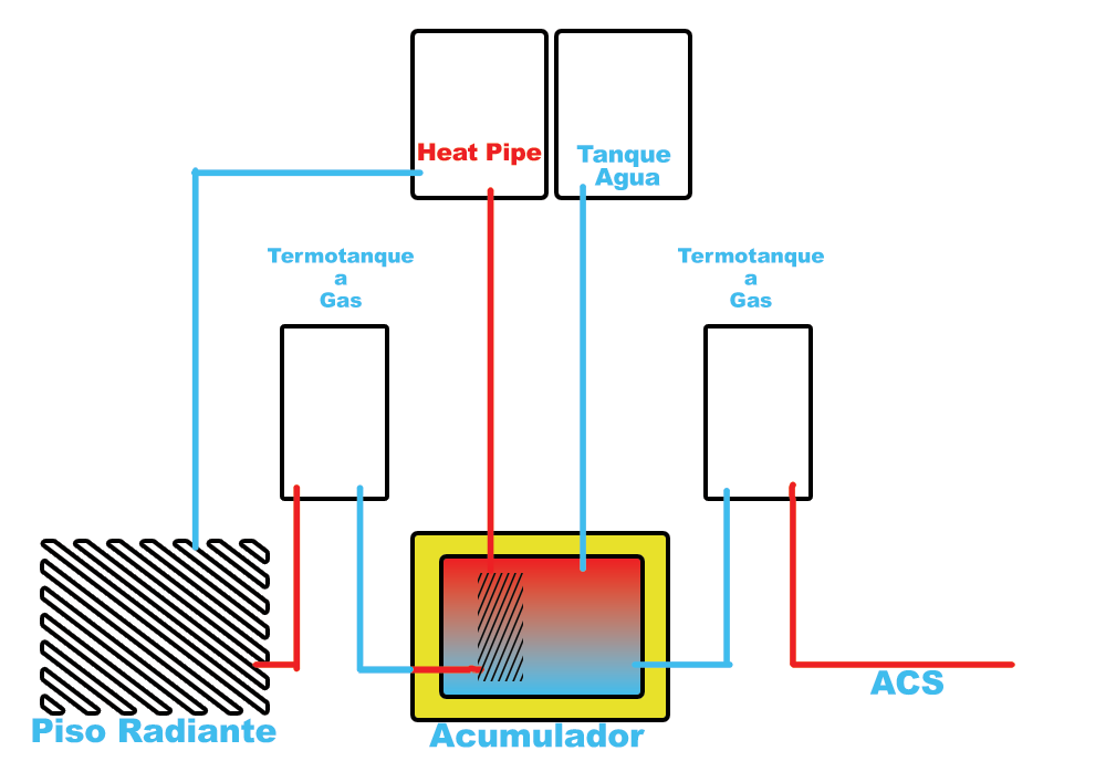

Este es el esquema que tengo en mente, se podrá mejorar? Es fiable?
Archivo adjunto 12970

SI, es muy similar el proyecto! Pero lo usa al revés, o sea, el heatpipe no está en circuito cerrado. Tengo que ver cual de las dos formas es mejor :)
Yo también pienso usar dos bombas y como utilizo termotanques (a gas) voy a usar válvulas termostáticas de tres vias para regular la temperatura del piso radiante y del ACS.

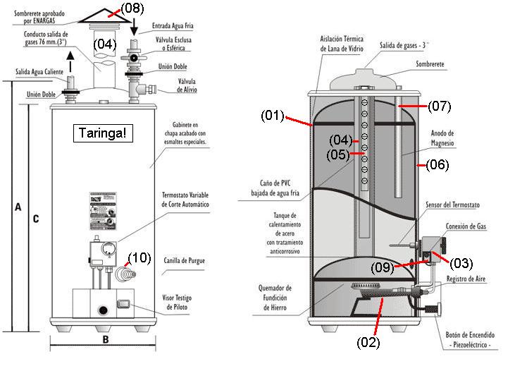

No se si se llama igual que en argentina termotanque, pero es esto :)
Archivo adjunto 12971
Re: Como puedo fabricar un Acumulador?
Aquí no se llevan mucho ese tipo de calderas.
Haciendo el circuito abierto (drain back) te ahorras los problemas de sobre presiones y de heladas.

A simple vista creo q es mejor como lo usan en ese blog! por que de esa manera puedo calentar el agua del tanque sin necesidad de que pase por el Piso Radiante!
Webofrito
Enviado desde mi GT-I9300 mediante Tapatalk
Si, acabo de ver el video https://www.youtube.com/watch?v=VlAfTYTA0Z0 y definitivamente iré por un drainBack :)
