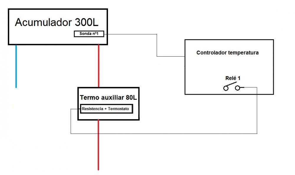

Verán, recientemente me han instalado un equipo solar térmico para ACS. Está compuesto por acumulador de 300L + termo eléctrico en serie como apoyo.
El tema es que la lectura de temperatura se hace en el acumulador y me han explicado que cuando lleguen los días en los que haga falta el apoyo del termo eléctrico, manualmente hay que conectarlo según nos parezca que la temperatura ya no es apta para la ducha. Realmente esto me parece del pasado.

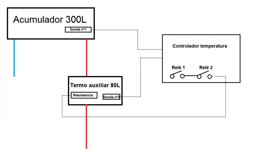

Mi idea es instalar un control con dos sondas y dos relés. Una iría en el acumulador y la otra en el termo y que este controlador gestione dependiendo de ambas temperaturas la conexión del termo eléctrico. Dejo en el esquema de abajo como creo que debería ser el montaje.
Necesitaría que me dijerais que os parece. También que me ayudarais con el controlador a utilizar, no sé si existe uno específico para lo que comento o habría que hacerlo con uno de frío industrial. me dierais una orientación de las temperaturas a programar.

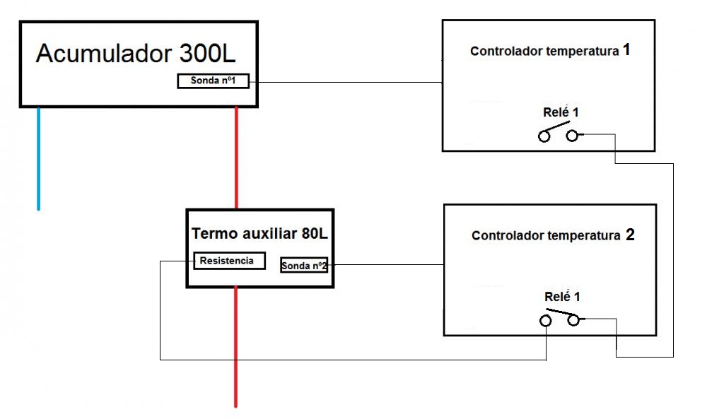

Hola buenas tardes, damos por echo de que el apoyo auxiliar lleva un termostato mecánico, partiendo de ahí con un solo termostato podrías controlarlo (ACS1), si lo que quieres es controlar también la temperatura del apoyo auxiliar tendrás que poner dos termostatos en serie como te indico en el dibujo (ACS2), no conozco ningún termostato doble en el mercado.
Cualquier termostato te valdría.
Un Saludo.
Archivo adjunto 12950Archivo adjunto 12951
P.D. Lo que te han instalado para ver la temperatura quizás sea un termostato, por si lo puedes aprovechar, si es solo un termómetro no te valdrá.

Gracias por la respuesta Webofrito.
Yo he estado mirando los controladores AKO-15223 y AKOTIM-22 no se si se adaptarían para el uso que quiero darle y no poner dos equipos como comentas.

El AKO-15223 te valdría, no lo conocía.
Un saludo. Y cuidado con las salidas segun el manual el relé 1 aguanta 16A y el relé 2 8A... Si la resistencia del termo supera los 1500W andamos justitos en la potencia máxima que aguanta el relé... Puesto que van a ir en serie.
