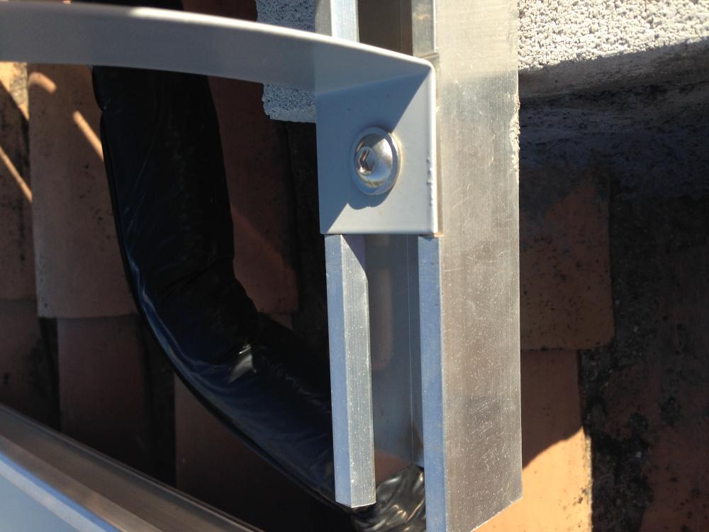

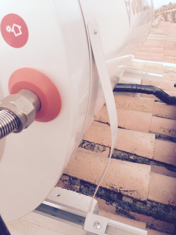

Placa solar Junkers - Abrazadera doblada

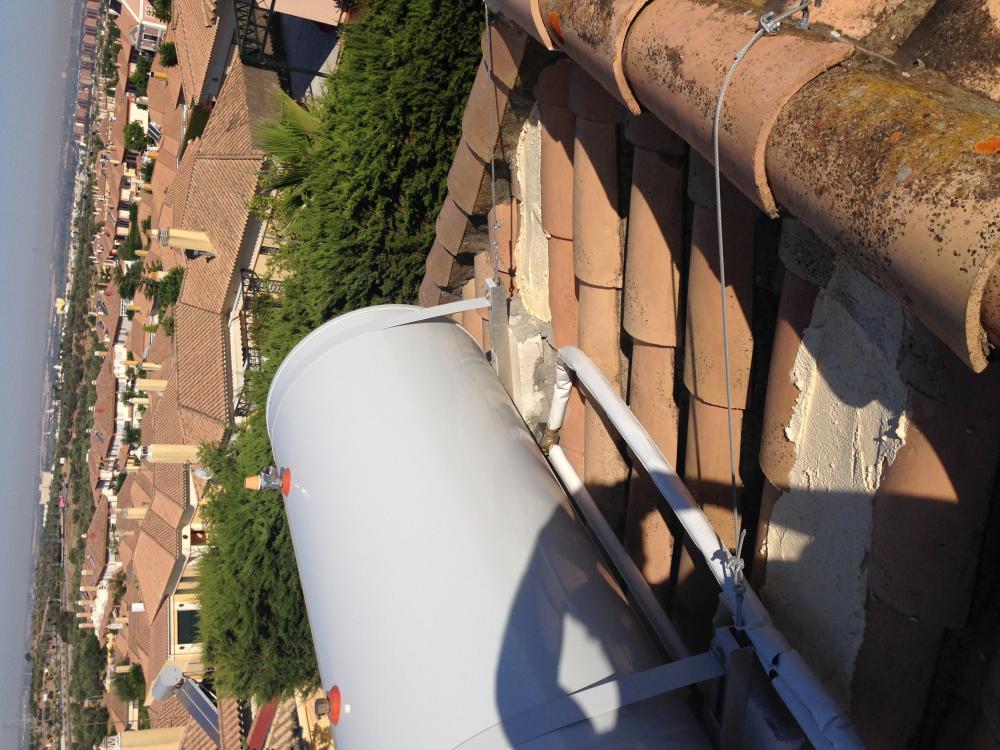

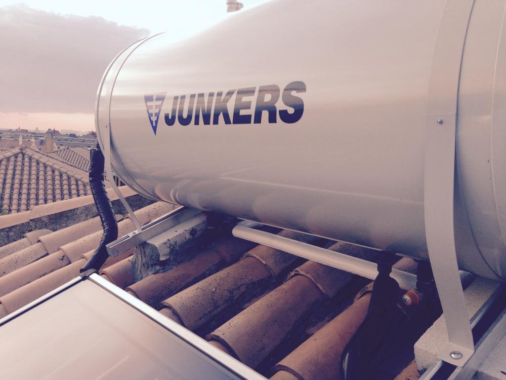

Buenas tardes, soy nuevo en el foro y esta es la primera vez que escribo un post. He leído muchos mensajes útiles en esta página y espero que me podáis ayudar con este tema.
Hace un año compré una placa solar Junkers termosifón de 200L modelo TS200 y he detectado que las dos abrazaderas delanteras se han doblado.
Estas dos abrazaderas no deberían de cargar nada de peso, para ese propósito esta placa cuenta con otras dos abrazaderas posteriores que rodean el tanque de agua.
A día de hoy, los técnicos que la instalaron no saben decirme cuál puede ser el problema.

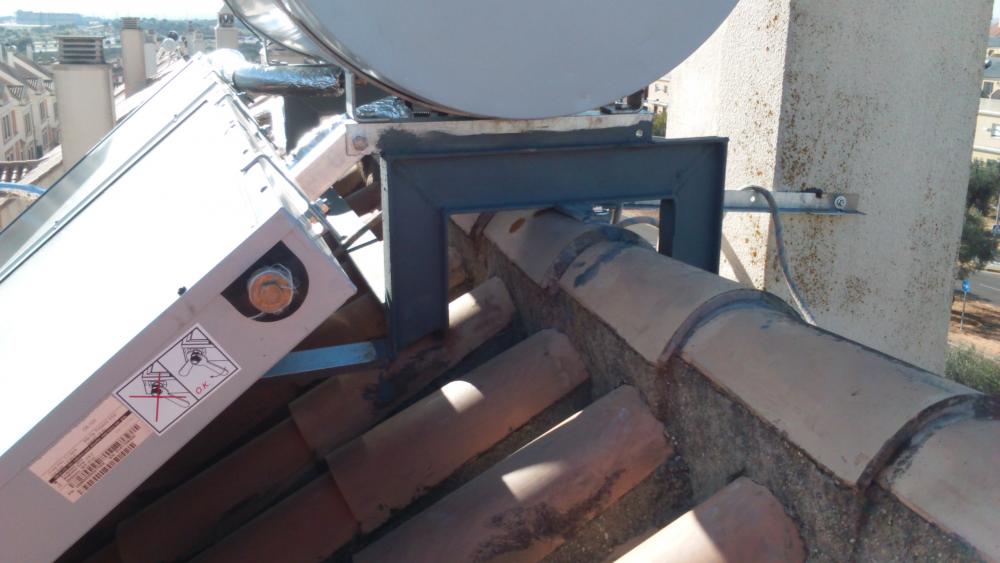

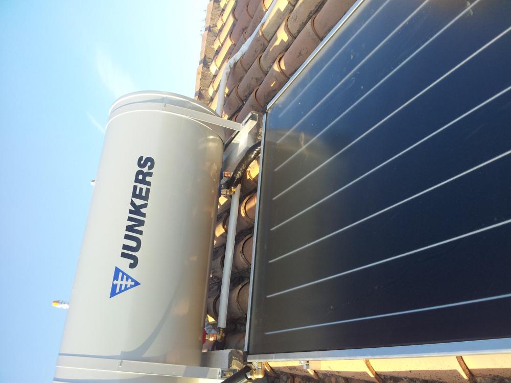

Adjunto tres fotografías, la primera de ellas es como estaba la placa el día de la instalación, las otras dos de su estado actual.
Espero vuestras opiniones
Gracias de antemano.
Archivo adjunto 12944Archivo adjunto 12943Archivo adjunto 12942

... Estas dos abrazaderas no deberían de cargar nada de peso, para ese propósito esta placa cuenta con otras dos abrazaderas posteriores que rodean el tanque de agua.
Es dificil decir algo, solo a base de las fotos. Pero según mi parecer, el tanque se ha girado un poquito, como si hubiese bajado rodando del tejado. Esto podría ser que las abrazaderas posteriores no estaban bien tensadas al principio, por lo que el tanque ha rodado un poco, hasta tensar las abrazaderas traseras. Claro que con esto se han doblado las abrazaderas delanteras, que estando a presión en vez de tensión, no tienen ninguna función (servirán cuando el tanque esté montado en un tejado de inclinación opuesta).
Me parece que el problema es fácil de resolver. Basta con soltar los tornillos que fijan las abrazaderas delanteras abajo en el rail y volver a apretarlas un poco más abajo, con las abrazaderas tensadas.
---------------------------- editado --------------------------------
Tambien es posible que las abrazaderas traseras (las que aguantan el peso) no estén bien sujetadas y que se hayan movido un poco (que los tornillos hayan deslizado un poco en su guía). Esto ya sería más grave. Pero tambien es fácil de arreglar: Apretar bien los tornillos de atrás y tensar las abrazaderas de delante.
Lo que parece obvio, es que el tanque se ha movido un poco. Si esto hubiese hecho alguna presión sobre los tubos conectados, convendría volver el tanque a su posición original antes de apretar los tornillos.

Hola gracias por responder.
Lo que comentas me cuadra muy bien con lo que he visto, tras revisar la placa no se observa un desplazamiento del captador o el tanque por lo que la alternativa es un giro de este último.
Fue una de las cosas que le comenté al instalador, sin embargo su idea era construir una base en horizontal sobre el tejado inclinado y poner el tanque sobre esta base. De esta forma asegura que al caer el peso del tanque en vertical en vez de inclinado la sujeción será mejor... sinceramente no me convence nada y la solución del técnico y he solicitado una segunda opinión al servicio oficial.
De momento mi idea es quitar el tanque y volver a poner las abrazaderas asegurando como dices que los tornillos estén bien apretados, además las que están dobladas supongo que las tienen que sustituir por garantía ¿no es así?

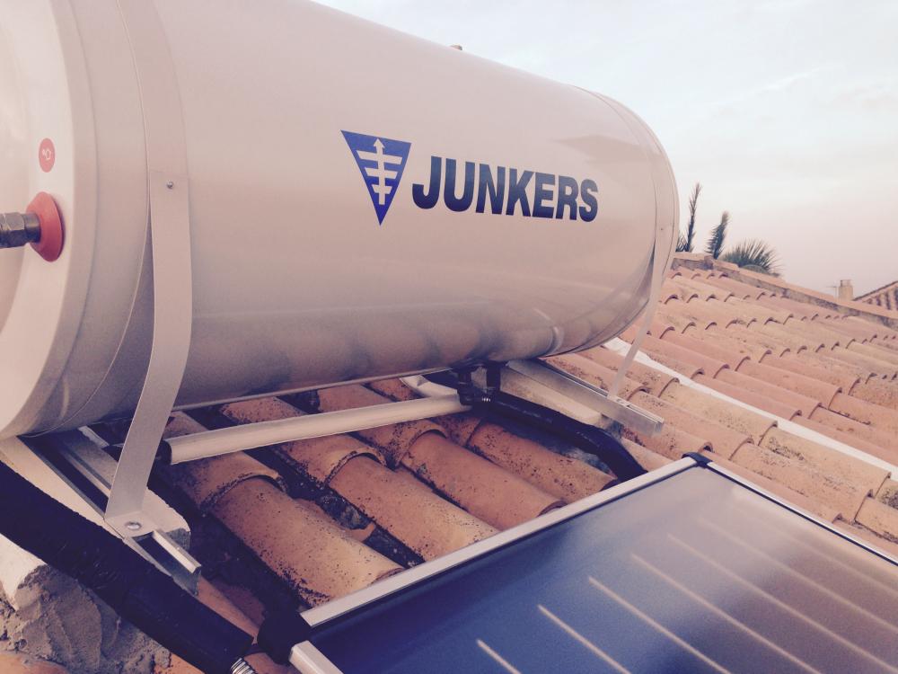

Aquí tenéis otra foto desde el ángulo contrario.

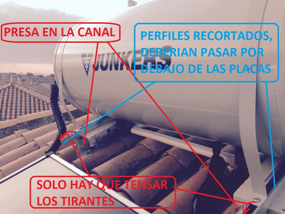

Re: Placa solar Junkers - Abrazadera doblada
Hola emirandamaqueda, bienvenido al foro.

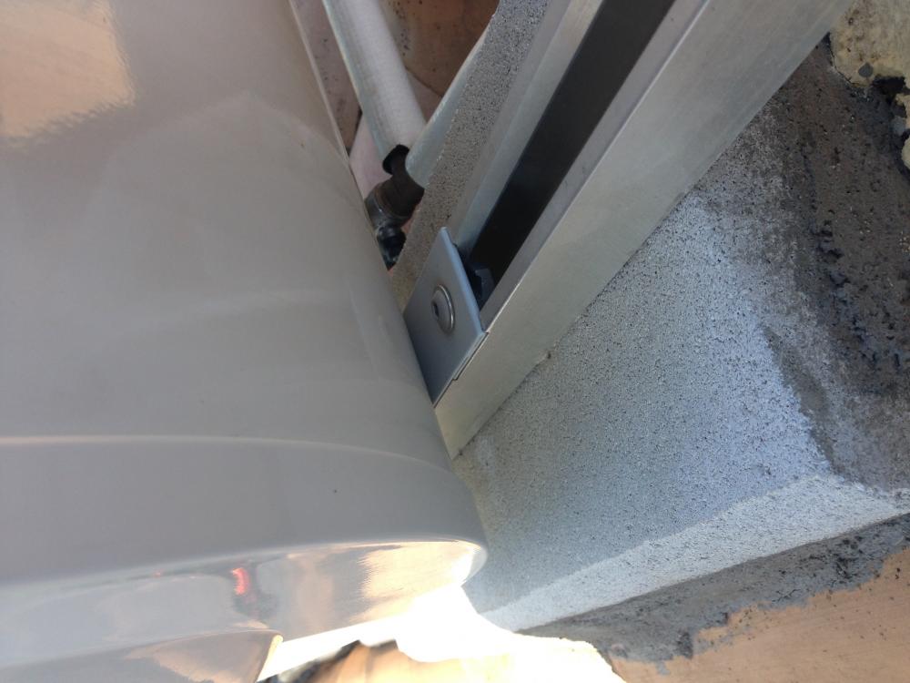

A mi etender el instalador no ha seguido las instruciones de montaje del fabricante.
Ha cortado los perfiles que deberia soportar tanto el acumulador como la placa formando un conjunto. Te ha dejado 2 recortes del perfil que es el que soporta el acumulador, y la placa la ha dejado suelta, sin sujeción.
Observa este video de junkers, justo entre los minutos 1:23 a 1:30. Se ve que hay dos perfiles de aluminio paralelos entre sí y paralelos a las canales, que estarán sujetos al tejado, y que van desde la parte posterior del acumulador hasta casi la parte inferior de la placa. Sobre estos 2 perfiles que hacen de guia y sujección a la cubierta, hay otros dos perfiles perpendiculares que son los que sujetan la placa. Y el acumulador esta sujeto mediante "tirantes exclusivamente" a estas guias. Como su nombre indica, los tirantes hay que ponerlos tensos, ya que no pueden soportar peso a compresión. En tu caso los tirante delanteros los han dejado flojos y se han doblado, sólo hay que bajarlos un poco por la guia y tensarlos como bien dice el compañero el_cobarde. Enlace del video https://www.youtube.com/watch?v=Mqlkk3yQwkk
Ademas te ha realizado 2 o 4 presas, con mortero y ladrillo en la canal inferior del tejado, el que soporta el perfil del acumulador. Si a esas presas no les ha dejado un hueco de evacuación por debajo, cuando llueva tendras goteras por acumulación de agua en las presas. Eso ya lo he visto en hilos de otros compañeros del foro que les que les a pasado.
No entiendo porqué algunos intaladores se empeñan en no seguir las instruciones de montajes, o se las dan de listo o no tienen ni idea.
Archivo adjunto 12946
Foto de los 3 fallos que observo:
.- Perfiles recortados
.- Tirantes flojos.
.- Y presas de mortero que soportan el perfil donde a su vez está cogido el acumulador. Yo incluso veo peligroso lo que te han hecho.
Deberian haber sujetado los 2 perfiles en los lomos de las canales mediantes varias varillas roscadas, así tienes varios puntos de sujeción firme cada perfil y además el peso del acumulador y la placa se distribuye a lo largo de mas superficie, disminuyendo la carga puntual.

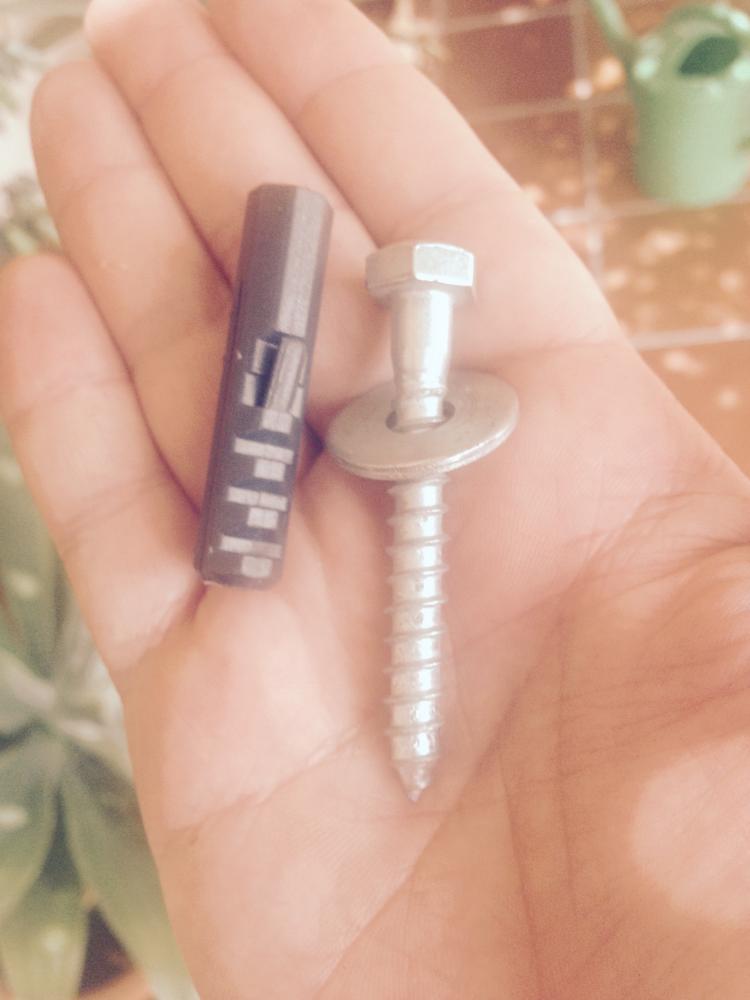

He encontrado uno de los tornillos que usaron para la sujeción de los raíles. Me parece demasiado pequeño como para llegar desde la parte superior de la teja hasta el tejado, y en caso de llegar sería por muy poco...

He encontrado uno de los tornillos que usaron para la sujeción de los raíles. Me parece demasiado pequeño como para llegar desde la parte superior de la teja hasta el tejado, y en caso de llegar sería por muy poco ...
Me cuesta imaginar, que se haga tal instalación sobre teja! No sería una chapuza, sería un crímen! Con un buen viento, ya las tejas solas vuelan. No me quiero imaginar, si llevan a una placa que hace función de vela ... Esperemos que te equivoques!

Este tornillo y espiche me los encontré debajo del captador suelto, supongo que les sobraría de la instalación y se les quedó ahí. Creo que es el mismo que han usado para agarrar los raíles al tejado y de ser así como decía antes si llega al tejado y a traviesa completamente la teja será por muy poco.
En el caso del captador los raíles están sobre una presa de hormigón que a su vez está agarrada sólo con mortero sobre la teja... ¿y si la presa cede? ¿y si cede la tela sobre la cual está la presa?
Espero equivocarme, pero de hecho creo que ya me he equivocado al no revisar con detenimiento la instalación.

Este tornillo y espiche me los encontré debajo del captador suelto ...
Estos tornillos y estos tacos (espiches) no sirven. Si han montado el equipo con esto, un desastre!
Yo nunca he instalado colector solar sobre teja árabe, pero sí paneles fotovoltaicos (que conste que no soy profesional). He usado esos ganchos especiales, que se fijan en la estructura sólida del tejado, sin dañar a la teja, tal como se ve en el video que has puesto. Para eso he tenido que quitar y recolocar muchas tejas. Este trabajo no lo hago por gusto, lo hago porque es necesario.
Si tienes razón con lo que sospechas, son dos fallos imperdonables:
1. Agujerear las tejas significa dar paso al agua de lluvia. No es mortal, pero es una chapuza.
2. No anclar en la estructura sólida si es mortal. Hay peligro de vida para los transeúntes!

Las presas de hormigón usadas son necesarias ya que en este modelo de placa solar los tubos están situados en la parte inferior por lo que hay que elevar el acumulador un poco para poder realizar las conexiones. Al parecer Junkers ya ha solucionado este problema en sus nuevos modelos.
El otro problema, los anclajes utilizados, sí que suponían un problema. Tal y como señalaban algunos en el foro eran claramente insuficientes. De tal forma que se han sustituido por varillas de unos 20cm de longitud ancladas directamente contra el techo (no contra la teja) y selladas con un químico para mejorar el anclaje y evitar problemas de humedad.
