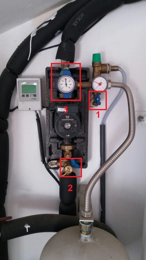

Hola necesito ayuda, hace poco me mude a una vivienda que tiene ya la instalacion de agua ACS mediante placas solares con su correspondiente Termo + Termo electrico de apoyo, pero no se como verificar si esta funcionando correctamente o si tengo que darle algun tipo de Mantenimiento, aqui les adjunto fotos, y agradeceria cualquier ayuda u opinion.
PD: La temperatura del S2 siempre esta en 26 grados

Si esta en 26 es que no se hace intercambio, y eso se debe o que la bomba no funciona, o el sensor esta mal.
Si no ha funcionado hasta ahora es que tiene que venir alguien y revisarla entera.

Si eso noto, que no se esta haciendo intercambio, la bomba si funciona, pero creo que esta funcionando al vacio ( con aire ), no esta pasando agua por ella.

Hombre desenchufa todo. Tu bomba trabaja en vacio y puede que te las cargado. La presión del sistema es 0. Tienes muy poco liquido solar y mucho aire.
Tienes que llamar a alguien que te haga la puesta en marcha. Tiene que sacarte todo el liquido, que te haga un lavado, te rellena con liquido, hace una prueba de presión, si hay fugas se arreglan y, después de todo se deja en marcha.

El panel donde lo tienes? Esta en un tejado plano o inclinado? Tienes fácil acceso a el?
Los ajustes no varían. Puede funcionar con agua sin problemas.
Con que has hecho el llenado? Si lo has hecho manualmente, puede que te quede algo de aire. Si te baja la presión otra vez, o tienes fugas o hay aire en el circuito.
La presión puede estar entre 0,8 - 2 bar, dependiendo de la altura donde esta el panel. Yo los dejo normalmente en 1,5.
El caudal te lo dice el panel. Si sabes las características del panel, de allí se saca el caudal y te lo pones en el caudalimetro.
También tienes que mirar el tema del termo. Si es termostático o no, me imagino que es. Si es asi, habrá que ver a que temperatura salta el termo.

El Panel esta en un tejado inclinado, puedo acceder a el facilmente (la ventana de la buardilla da directamente al tejado )
El llenado lo hice mediante la toma de la llave de corte que sale en el circulo rojo de la imagen que adjunto.... aunque tengo dudas de si debi haberlo hecho por la llave señalada en el circulo azul...
La presion la tengo en 2 bar.... seguire tu consejo y la bajare a 1.5 y tambien mirare lo del caudal
El termo a que temperatura es recomendable ponerlo para que salte.... creo que esta en 45 grados, pero tengo que mirarlo
saludos y gracias
PD: el llenado lo realice conectado una manguera del grifo de la bañera directamente a la toma de corte que tengo señalada en rojo en la imagen

Buenas tardes Albert_LCS, vamos a ver por partes a ir solucionando dudas.
Primero según las medidas que me has dado del acumulador solar: 49 y 113 cm.
La pegatina de características dice que es de 300L. Que ya te digo que es imposible... la formula para calcular el volumen de un cilindro es : V= π ₓ r² ₓ h = π ₓ 0,25² ₓ 1,13 = 0,221 m³ = 221 litros suponiendo que el acumulador sea el exterior de lo que has medido, habría que descontar aislamiento... así que como mucho sera de 200L. La pegatina de características es errónea o falsa.
Ahora a otras cosas según te numero en las fotos te describo los pasos para llenar y purgar correctamente el circuito solar:
1= Valvula de llenado
2= Valvula de vaciado
3= Ademas de ser un termómetro si lo giras 90 grados hacia la derecha es una llave de corte con bypass.
Para llenar el circuito primero te aconsejo que lo realices a ultima hora de la tarde o primera de la mañana evitando que las placas esten calientes (que no le de el sol) y con el control digital desconectado, una vez asegurado eso cerramos la llave termómetro (3), abrimos la llave de vaciado (2) asegurandote con una goma de que esto va a parar al desagüe puesto que vamos a tirar una cantidad de agua considerable, y ahora abrimos la llave de llenado (1) (que la tendrás conectado con la manguera de la ducha comentaste). Dejas llenando y vaciandose a la vez varios minutos hasta que puedas observar que ya no sale aire y agua por la válvula de vaciado (3).
Una vez que observes que solamente sale agua por la valvula de vaciado, cerramos esta (2). Cuando el circuito alncance la presion adecuada (1,5 - 2 Bar) cerramos la valvula de llenado (1), aflojas un poco el tornillo central de la bomba para que salga el aire acumulada en ella y lo vuelves a apretar y por ultimo vuelves a abrir la llave termometro (3). Si sigues estos pasos el circuito se quedara totalmente purgado.
Para el invierno te aconsejo que rellenes con glicol, en la proporción que se adecue a la zona de heladas en la que te encuentras.
Otra cosa, el termo eléctrico creo que sera mínimo de 120 o 150 Litros, que creo que es muchísimo y el consumo eléctrico que ello conlleva también lo es, lo primero es que regules el termostato y lo segundo es que indagues como hacer un bypass al termo para poder desconectarlo de la electricidad en el buen tiempo.
Y otra cosa, el acumulador solar lleva un ánodo de sacrificio que según en que zonas deberás de cambiar cada 2 o 3 años máximo, si al final el acumulador se te romperá. Normalmente el ánodo se encuentra en la brida de inspección del acumulador que en tus fotos me imagino que estará debajo de la tapadera negra que se ve.
Suerte con el equipo y un saludo.
