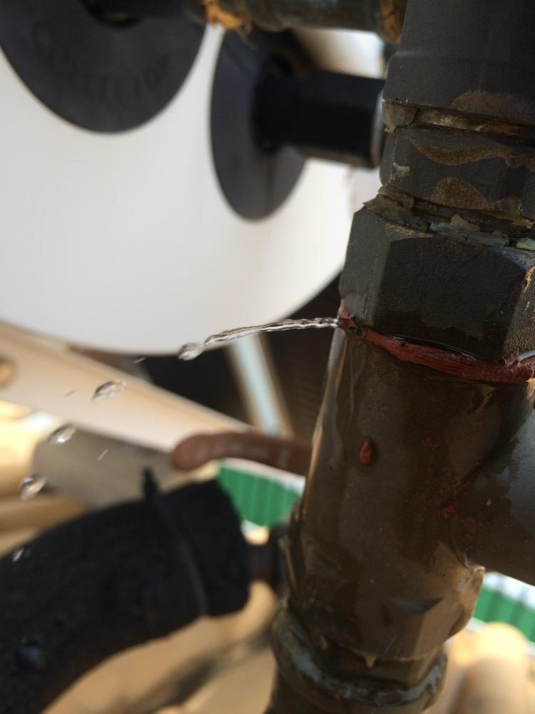

Hola amigos, este es mi primer post, aunque os he leído bastante.
Mi problema es el siguiente:
Tengo un equipo Chromagen de 300 litros que ha funcionado perfectamente hasta que hace unos días, ha dejado de calentar.
Lo único que se sobre estos equipos es lo que he leído por los foros, se que se componen de un circuito primario, que es donde está el agua o agua con refrigerante que pasa por las placas y a continuación por un serpentín dentro del depósito que calienta el agua de consumo, que sería el circuito secundario. Pues después de esto, he deducido que el problema debería tenerlo en el circuito primario.
Subo al tejado, y pienso que podría tener alguna fuga en el circuito, y sin tener mucha idea, sigo el recorrido de las tuberías intentando deducir cómo podría llenar el circuito primario para ver si tengo alguna fuga. Para ello, desconecto el tubo que lleva el agua a las placas, que está conectado a las placas solares en la zona más baja, y sale un agua muy negra, por lo que creo que he vaciado el circuito pero me sorprende que no siga saliendo agua, ya que he el tubo que he desconectado está en la misma línea por la que vienen el agua de la general y la válvula que hay en medio está abierta. Es cuando veo que hay una especie de válvula que tiene un orificio en forma de allen, voy a buscar las llaves allen, y nada más comenzar a girar un poco, sale de golpe un gran chorro de agua, por lo que pienso que esa cosa (aun no se lo que es, os pongo una foto) estaba atascada y podría haber sido la causante de que no circulara el agua por el primario.
Monto de nuevo el tubo anterior, y se llena de golpe el circuito primario y comienza a salir un chorro de agua por una junta, así que la desmonto, un poco de telón y la vuelvo a montar. Me voy a la parte más alta de las placas y pulso con un destornillador la válvula de purga, sale un poco de aire y de seguida el agua, la dejo correr un rato y cierro, por lo que creo que ahora ya se encuentra el circuito primario completamente cerrado, sin fugas y purgado, pero... no calienta, el agua del primario no circula y lo se por que la tubería que sale de la parte más alta de la placa, donde se encuentra la válvula de purga está muy caliente, y el otro extremo, el que se encuentra en la entrada del primario en el depósito no está caliente.
Siento enviaros tanto tocho, pero para el que ha llegado hasta aquí leyendo... ¿que pasa? ¿que problema puedo tener? ¿Como puedo hacer que el agua de mi circuito primario vuelva a hacer su recorrido?

Una cosa, no toques si saber que te vas a cargar el equipo. Ahora no tengo tiempo porque es muy tarde, pero mañana si puedo intentaré ayudarte.
Si has abierto la parte inferior de la placa, efectivamente has vaciado el primario. El primario es un circuito cerrado e independiente del circuito de consumo. En tu caso, termosifón de perfil bajo, no lleva serpentín. El intercambiador con el agua que hay dentro del depósito (secundario) es de doble envolvente. El depósito(secundario) es un cilindro cerrado, imagina que lo metemos en otro cilindro un poco mas grande.
Las placas estan conectadas con ese espacio que hay entre los dos cilindros. El circuito primario está formado por las placas y su conexiones con el espacio que hay entre ambos cilindros (envolvente). Si llenamos las placas y la envolvente, cuando las placas estén irradiadas por el sol, el fluido circula por temosifón (el agua caliente pesa menos que la fria) y calienta el depósito como si fuese al "baño maría."
Pero tu equipo es de perfil bajo (las placas ocultan el depósito), y es un pelín delicado. En cuento pierda la mas mínima cantidad de fluido solar y se quede con aire atrapado en la parte superior de la placa, deja de funcionar totalmente. Hay que saber llenarlo, purgarlo, y comprobar el vaso de expansión, por si está estropeado o ha perdido presión.

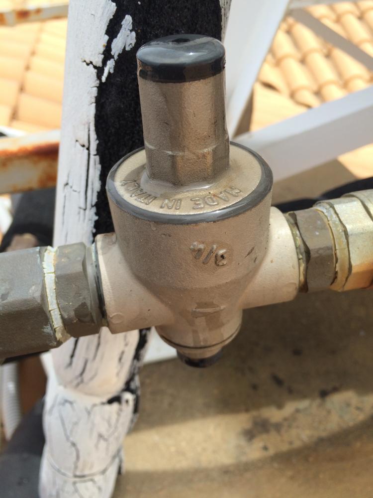

Como bien dices, tu primario está conectado a la red. Eso que te han montado es un sistema de llenado automático, sistema que a mi no me gusta nada. Lo que tu has tocado con la llave allen, es un reductor de presión. El primario suele funcionar una presión de 2,5 o 3 bares. El regulador estára ajustado a esa presión, de forma que si el circuito pierde fluido y por tanto presión, el reductor deja pasar agua de la red y mantiene dicha presión. Pero si te llenaron con anticongelante solar el primario, y el regulador sólo repone con agua de la red, al cabo del tiempo la mezcla se ha diluido y sólo tendrá agua. El anticongelante tambien lleva protectores contra la corrosión, por tanto al diluirlo se pierde esa protección. Video de como se ajusta un reductor de presión https://www.youtube.com/watch?v=un68Qtk2CRo
Además el primario, al ser un circuito cerrado no lleva ánodo par protegerlo de la corrosión, ya que al no haber renovación de agua tampoco hay renovación de oxigeno. Pero con el sistema automático de relleno automático, el circuito deja de estar aislado, hay renovación de agua, hay renovación de oxigeno y por tanto hay oxidación. Con el tiempo, este sistema se cargará tu depósito que terminará picado.

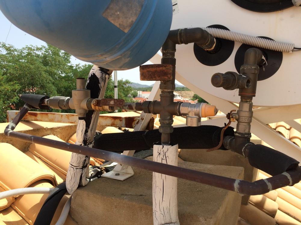

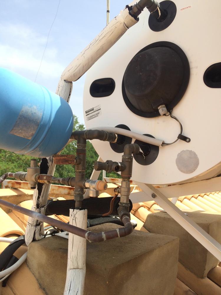

Bueno, he subido al tejado y he hecho algunas fotografías.
El equipo sigue sin calentar :quemao:
[ATTACH=CONFIG]12873 [ATTACH=CONFIG]12874 [ATTACH=CONFIG]12875 [ATTACH=CONFIG]12877

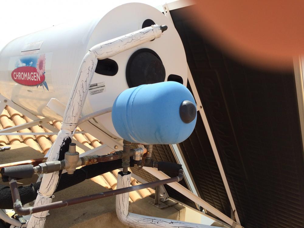

Has comprobado el vaso de expansión? que tenga presión de aire, y que no salga agua?

Pues no, la verdad es que no tengo ni idea de como comprobar el vaso de expansión ni su presión.

Si es de serpentín, que el vaso de expansión esté en perfectas condiciones y tenga la presión correcta es fundamental. El vaso absorve las dilataciones del fluido solar cuando se calienta y si está estropeado o ha perdido la presión, no lo hace. En cuanto se caliente el fluido, la válvula de seguridad empezará a gotear. Cuando se enfríe, el fluido ocupará menos volumen y el resto será una burbuja de aire. Con lo que el equipo necesitará ser purgado de nuevo.
Si dejas el purgador automático abierto, cuando el fluido se caliente mucho se formará vapor. El vapor es gas, por tanto el purgador lo dejará escapar. Por eso te han montado el sistema de llenado automático, que es muy cómodo si funciona bien pero terminará picando tu depósito, o en invierno, con una helada, te puede reventar un panel ya que carece de anticongelante. Por eso, debajo del purgador se suele montar una llave de corte, que una vez purgado el circuito se cierra, e impide que el primario pierda fluido en forma de vapor.
Bajete del mismo enlace que te puse antes el "manual de instalación y uso equipos de perfil bajo". Así te formas una idea mejor del funcionamiento de tu equipo.
Muy importante: no veo que te hayan colocado la válvula antitermosifónica, página 12 del manual. Si no la han colocado, tu equipo debe perder mucha temperatura por las noches, debido a la corriente inversa. La corriente inversa hace que el fluido solar circule al revés que durante el día, y esto sólo ocurre en los equipos de perfil bajo. Por tanto la ausencia de esa válvula o un fallo de la misma, hará que el equipo pierda temperatura de forma muy rápida tras ponerse el sol.

Hola buenas noches me uno a la conversación, respondiendo a raqsof, me huele que la válvula antitermosifonica es la "T" donde esta el manómetro oxidado, por encima de la cruz del llenado automático y de la válvula de seguridad.
Coincido en que posiblemente el problema sea un mal purgado independientemente que este el vaso roto o no, por que los equipos de perfil bajo cuestan bastante purgarlos bien, otra cosa que he notado es que la antitermosifonica al estar por encima del llenado al haber vaciado y llenado con presión esta se cierra en flujo inverso, posiblemente la parte del acumulador (doble envolvente o serpentín) este con aire.

Efectivamente Webofrito, en la parte alta de la T, hay una válvula antiretorno. lo sé por que al desmontarla la bolita de plástico que lleva dentro se me cayó y saltó por el tejado hasta el patio de mi vecino.:confused:

Ahhhh, y que hago con el vaso de expansión, como se si funciona bien?
Re: Equipo Chromagen ha dejado de funcionar
Ves el plástico negro que hay en el vaso. Desenrocalo con la mano, eso es sólo un embellecedor/protector. Cuando lo quites verás una válvula como la del neumático de un coche. Pulsala brevemente para ver si tiene aire o si hay fuga de agua por ahí.
Si no hay fuga de agua, puede estar bueno. El vaso está formado por dos cámaras separadas por una membrana elástica. Por un lado lleva nitrógeno a unos 3 bares de presión de fábrica, y por el otro lado se conecta al circuito hidráulico. Para probar si tiene esos 3 bares, el vaso debe estar desconectado del circuito hidráulico, o el circuito hidráulico debe estar vacio, en este caso el primario.
Tienes 2 opciones, o lo desmontas y lo llevas a un taller de neumáticos para que te compruebe y/o repongan la presión de nitrógeno de 3 bares de fábrica, o usas una bomba de inflado de aire con manómetro. Esto último no es lo ideal, pero puede valer.

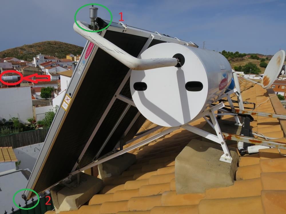

Para vaciar y limpiar el primario, te recomiendo que desmontes el purgador automático (1) y el tapón inferior de la placa (2). Ojo al desmontar el tapón, debes usar siempre 2 llaves. Con una retienes para que el tubo de la placa no resulte forzado y se dañe alguna soldadura interna, y con la otra aflojas.
Archivo adjunto 12878
Si te hes posible, en estos puntos deberias poner llaves de corte, para que en un futuro te facilite el mantenimiento.
Y un consejo, cuando rellenes el primario, debes hacerlo lentamente para que no se formen muchas burbujas de aire. Así que controla con la llave corte que hay justo despues del reductor de presión. Y las placas debe estar tapadas, o realizas la operación muy temprano o al atardecer, cuando el sol no las irradie. Y ojo con las quemaduras, usa guantes de trabajo.
En la foto anterior, en rojo, te indico una empresa de instalación de equipos solares que está en Riotinto, justo en el Polígono que hay a la izquierda viniendo por por la ctra. de Nerva. Su nombre es Sol..clic. Pregunta ahí por si te quiren vender los elementos que necesitas, fluido solar y ánodo de magnesio. El ánodo tiene rosca M8 y mide unos 500 mm de largo. Y de fluido solar con una garrafa de 5 litros será suficiente. Un ánodo cuesta entre 20 y 30 € y el fluido entre 30 y 50€ dependiendo de la marca.
Si no te lo venden o te sale muy caro, me lo dices y te pongo enlaces de internet donde comprar ambos elementos.
El vaso de expansión, si está malo, debes comprarlo para circuito solar (que la membrana soporte hasta 130 ºC). El tuyo no sé si es de 8 o de 12 litros, mejor si es de 12 litros. Si no lo localizas, tambien te pueso pasar un enlace.
