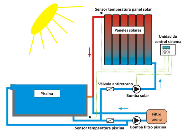

opinion sobre instalacion solar para calentamiento de piscina.
instalacion como la que veis en la imagen, lo unico que cambia es que la bomba solar la ha sustituido por otra bomba de piscina que aspira tambien por el fondo y le ha puesto una valvula antirretorno.
vaya por delante que yo soy fontanero pero el cliente me ha dicho que le termine yo de hacer la instalacion que falta ( que basicamente es ponerle la centralita y revisarle todas las juntas y demas)..
mi pregunta es la siguiente:
yo entiendo que los paneles que tiene al estar mas altos que la piscina cuando la bomba pare se vaciaran en la piscina y lo que no se es si la sonda de los paneles trabajan en vacio o tienen que tener agua que es lo que creo yo...haber que os parece o si habria que incluir alguna cosa mas..
perdonar por el tocho y gracias...
