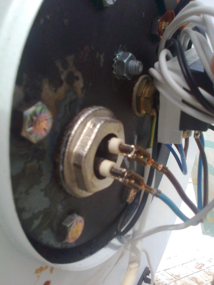

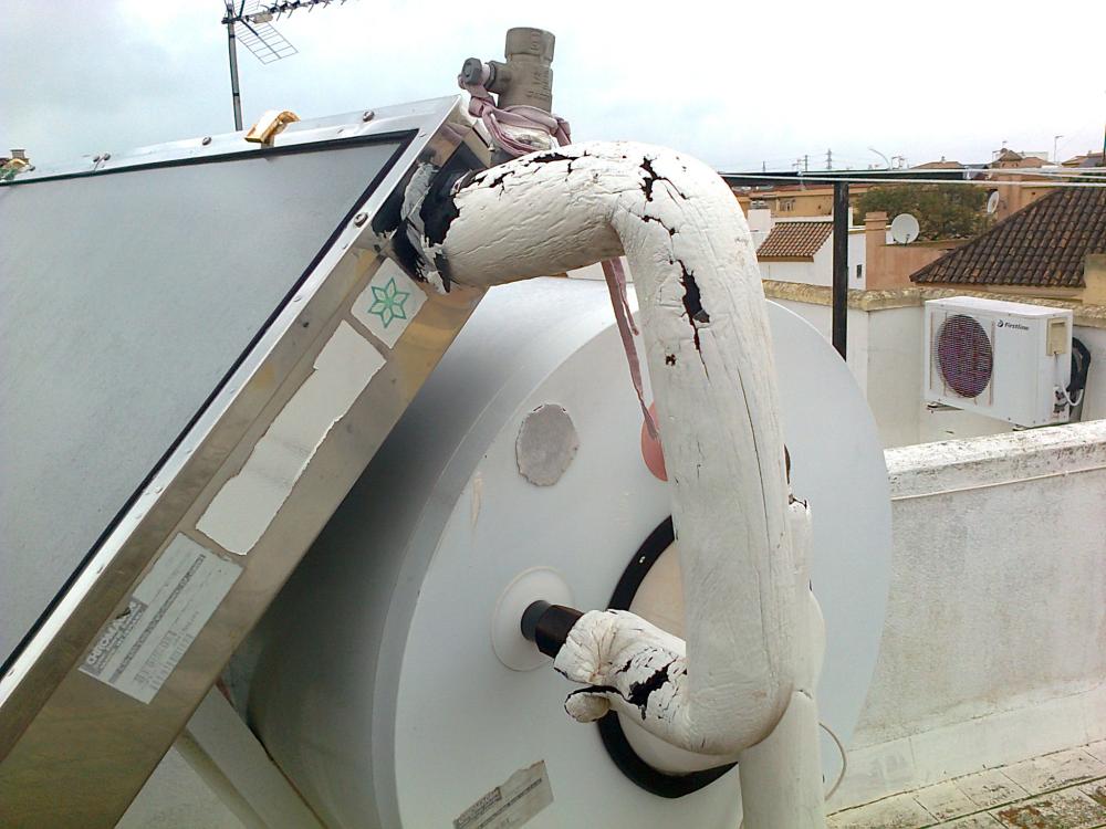

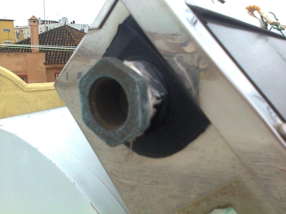

1º Te envio fotografías del equipo, para que sepas cual es. Entiendo que para la placa, tengo que quitar las todas las conexiones al acumulador. Es posible quitar solo los tapones
y cortar el paso de agua tanto arriba como abajo. Quiero tocar lo menos posibles todas estas conexiones y siempre como muy bien me indicas, con dos llaves para no dañar el equipo por dentro. Te envio fotografías de las dos conexiones de fría y caliente.
He visto el vinagre que comentabas en el mercadona, en principio rellenaría la placa, veo que necesitaría algunos litros.Me aconsejas algún otro anti-cal para diluir con agua o este esta bien.
2º Para cambiar el ánodo, retiro la brida completa, sin quitar antes nada, ni la resistencia, ni termostato, ni ánodo y después una vez retirado, quito cada pieza individualmente. se puede hacer así?

Respuestas:
1º.- No veo claro como vas ha impedir que el antical que uses no se cuele dentro del acumulador sin desconectar las tomas al mismo.
Retira un poco hacia atrás el aislante, igual sólo hay una tuerca loca. Tendrias que reponer las juntas de las misma, que probablemente serán de cartón. Mira las fotos de joserinconada, tiene tu mismo equipo pero de 300 litros http://www.solarweb.net/forosolar/so...mperatura.html. Todas las conexiones de la placa al acumulador son de cobre con tuerca loca.
Si llenas sólo la placa, el volumen de la misma será de 2 o 3 litros. En la pegatina lateral igual te pone cual es su volumen.
Como antical tambien puedes usar agua fuerte (salfuman, acido muriáto, HCl ácido clorhídrico, todo es lo mismo) diluido, al 25%. Una parte de agua fuerte y 3 de agua. Realiza la mezcla fuera y cuidado que es corrosivo, usa guantes de latex. Es muy efectivo y rápido, pero tambien es el más peligroso, tanto para las personas como para los metales. Por eso te he comentado lo del vinagre, es más lento pero no tiene peligro. O busca en una fontaneria o drogueria un antical.

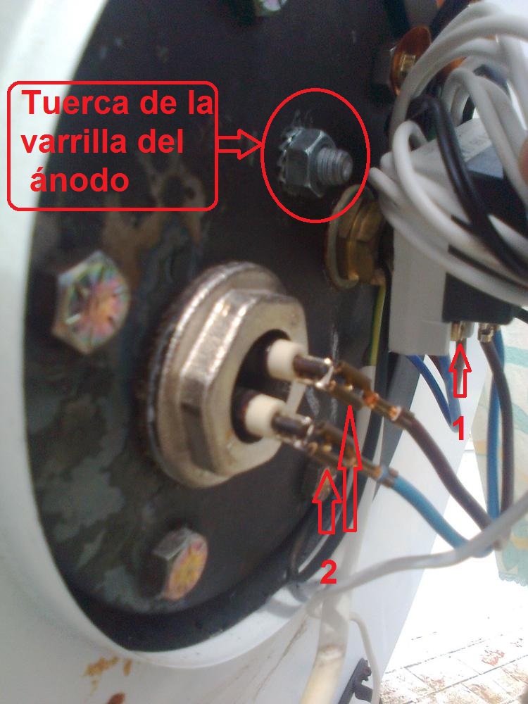

2º.- Brida de inspección. Desconeta la corriente al cable de la resistencia en la vivienda, y desconecta el cable de alimentación al termostato quitando los conectores faston con la ayuda de unos alicates. Marcado con un "1" en la foto.
Desconecta los conectores faston de la resistencia(marcados con un "2" en la foto) y creo que puedes sacar el termostato, cuya sonda estará alojada en una vaina muy larga. La resistencia no es necesario sacarla.
La sonda de temperatura del termómetro digital, el cable negro, creo que está metido dentro de la vaina del termostato tambien.
En tu foto tambien es visible la tuerca que sujeta la varilla roscada del ánodo.
Ya puedes desconectar las tuercas de la brida y sacar la tapa.

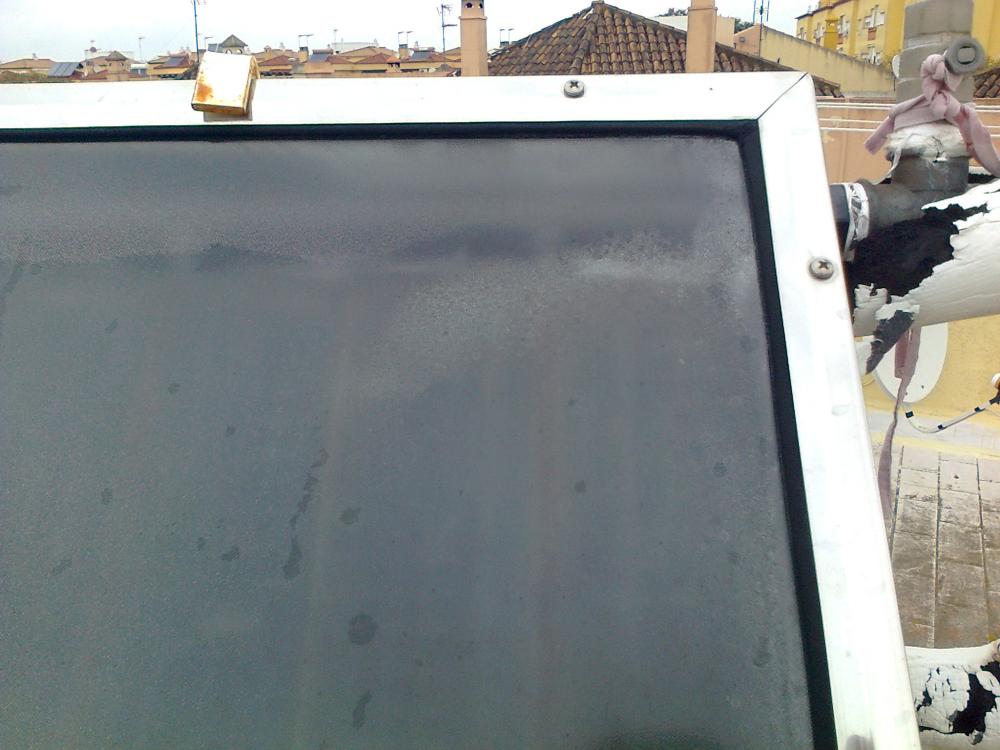

3º.- La condensación puede ser debida a varios factores.
- Que tengas obstruidos los orificios de ventilación de la placa. Buscalos en la parte baja y en los laterales. O en la parte trasera, en el panel negro.
- Que le entre agua de lluvia por dichos orificios.
- Que el panel negro posterior no esté sellado con el marco, sobre todo por la parte baja. Por capilaridad sube el agua entre el perfil de apoyo y el marco del panel, si no está sellado, el agua cuela dentro. Incluso los días de rocio.
-Que como comentas, la junta entre cristal y marco esté pasada y deje pasar agua.
Te pasa sólo con la lluvia, o tambien con el rocio nocturno?.
Yo al mio se la he eliminado casi al 100%. Sellado del panel posterior por la parte baja con silicona de la buena, anti UV. Y colocando unas láminas finas de metal en los orificios de ventilación a modo de toldo, de forma que permiten airearse pero es difícil que le entre agua de lluvia. Con el rocio, nada de condensación. Con la lluvia, a veces me coje un poquito.

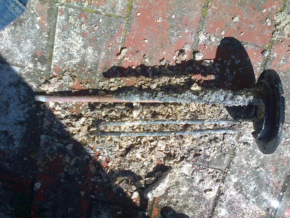

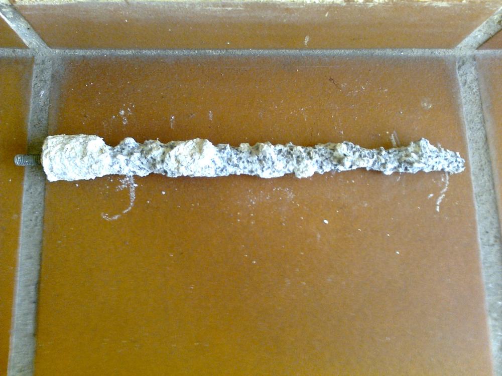

Ya he realizado la operación del cambio del anodo, os dejo unas imágenes para que veas el estado en que se encontraba y la cantidad de cal que tenia.
He limpiado el interior del acumulador retirando toda o casi toda la cal que tenia, dada la dificultad de acceder al mismo.
He dejado actuar en la placa, agua fuerte con agua diluido para la cal del interior, olvide lo de las juntas que me comentaste fallo grande, pero le puse bastante cinta de fontanero y de momento bien.
El ánodo compre uno pero le tuve que comprar un adaptador, dado que la longitud de la rosca era escasa y no llegaba a poder roscarse desde el exterior.( precio anodo 11 euros). longitud 44 cm. grosor inferior al que tenia. La junta no fue necesario renovarla, se encontraba bien.

La condensación no veo los agujeros del panel, creo que solo coge condensación con la lluvia.

Dada la cantidad de cal que lleva el agua de la red, te recomiendo que realices esta limpieza al menos cada 2 años. Y la próxima vez coloca un ánodo mas largo, te protegerá durante mas tiempo.

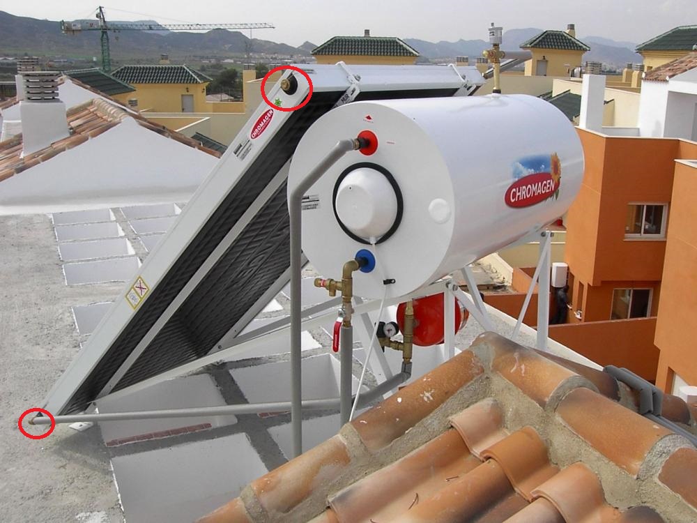

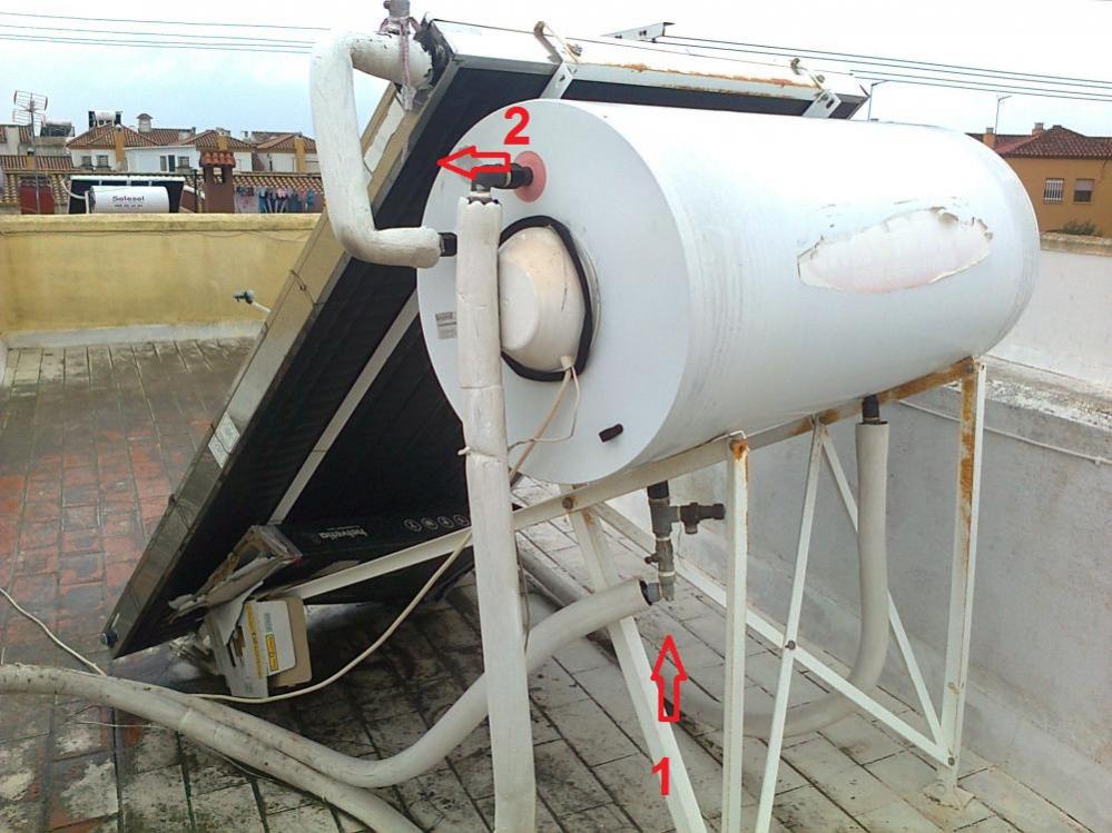

Respecto al panel, te pongo la foto de un equipo y te marco donde están los orificios en un chromagen.
En tus fotos yo tampoco los aprecio.

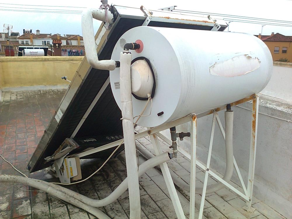

Te subo la foto de otro chromagen, es de doble envolvente, pero el colector creo que es igual que el tuyo.
Busca algún pequeño orificio en la zona negra plástica que hay alrededor de la tomas, donde te marco en rojo.
