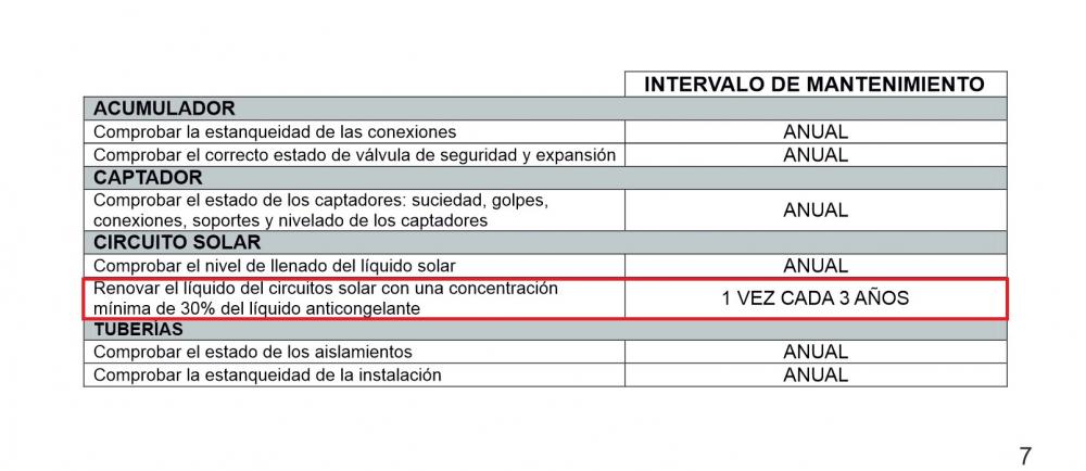

En toda instalación termica hay que tener en cuenta volumen-consumo, porque si se dimensiona para proporcionar un alto rendimiento en invierno, mucho volumen y área de captación, en verano tendrás problemas de sobrecalentamineto. Si montas un TSM 400 de solimpeks debe ser para 5 o 6 personas mínimo.
Se supone que el sistema térmico nos debe cubrir entre un 70 o un 80%. Intentar que aumente ese rendimiento, aparte de lo mencionado antes, supone un sobrecoste que dificilmente es amortizable en el tiempo.
Manual del TSM 400 forzado http://www.domtesol.com/WebRoot/Stor...S_TSM-400L.pdf
En la página 7, al final pone, renovar el fluido solar cada 3 años.
Archivo adjunto 12388
Con una concentración mínima del 10%, eso son 40 litros de anticongelante que es mucho más caro que un ánodo de magnesio.

Disculpa raqsof, soy nuevo por aquí (aunque llevo algún tiempo leyendo y aprendiendo de vosotros) y me surge una duda básica cuando comentas que el anticongelante (suponiendo el 10%) serán 40 litros de los 400. Si no entiendo mal, en el acumulador los 400 litros son para ACS, y por tanto nunca se mezclarán con anticongelante, por eso no entiendo por qué aplicamos el 10% sobre los 400 litros. Se supone que el anticongelante irá mezclado en el circuito cerrado que recorre los captadores, no?
Gracias de antemano y felicidades por tus aportaciones al foro, que me están siendo de gran ayuda.
Raqsof, viendo el manual que has publicado del TSM 400 me queda claro, los 400 Litros no son de ACS sino del líquido calorportador. El volumen de ACS instantánea será el que contenga los 37 m de serpentin.
Re: Málaga, y alrededores, experiencias equipos termosifón Promasol Vs Natursolar
Exacto Thelearner, veo que has captado rapido.
El Solimpeks funciona alrevés que un termosifón convencional. Un enorme primario de 300 o 400 litros, según el caso, y un secundario que siempre es del mismo volumen.
El serpentín siempre tiene 36 metros de largo, desde el equipo de 200 litros al de 400 litros.
