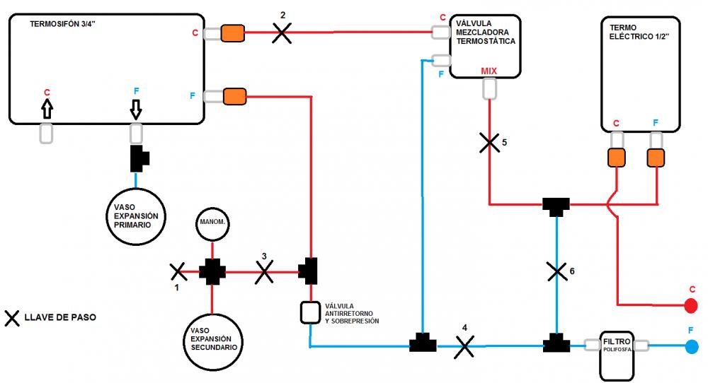

Hola! Hace meses que estoy registrado leyendo y leyendo sin parar y hoy me decido a abrir un tema.
El año pasado compré un equipo termosifón de Ferroli Ecotech 160 a un precio chollo (799 con IVA) en la apertura de una gran superficie. Lleva esperando a que lo instale todo este tiempo.
He leído con mucho interés el post de karolosl pues tiene el mismo equipo. Y también se lo montó por su cuenta como voy a hacer en mi caso.
El equipo está en una latitud 41º en terraza plana. Lo he anclado (viendo fotos y consejos del foro) a 4 bloques de hormigón de 53 kg cada uno. Calculé el lastre necesario con un post (que no puedo poner aquí porque no llevo 5 posts escritos jeje)
He leído muchísimo de raqsof pepedemoron mjrosg.
Me falta la instalación de tuberías, vasos de expansión, válvulas, etc... he hecho un cutre-esquema de como va a ser mi instalación. Si le veis fallos o cosas a mejorar comentadlo por favor.
Archivo adjunto 12219
Saludos!:)

He estado revisando el esquema que has puesto y lo veo bastante correcto.
Solo unos pequeños apuntes, que imagino que ya sabes, pero mejor aclarar:
.- La llave de corte 3 solo debes cerrarla por mantenimiento, como comprobar presión de inflado del vaso o su sustitución. El resto del tiempo siempre abierta, para que el vaso proteja.
.- El vaso del primario mejor lo conectas por la toma de la "T" que se ve libre en tu esquema, dejando la que está totalmente vertical para la conexión hidráulica del panel. Al movimiento natural del fluido solar cuanto menos recodos le pongamos mejor.
.- Los rectangulos de color naranja imagino que son los manguitos electrolíticos.
.- En el termo eléctrico no has colocado el by pass. No sé si no lo ves necesario, o se te ha olvidado.
.- Si colocas la mezcladora donde se vé en tu esquema la tendrás que ajustar a 60 o a 65ºC, y el termostato del termo a unos 45ºC. De esta forma la resistencia del termo te saltará menos.
.-Cuando compres la mezcladora, mira si tiene antiretorno de serie en la toma del agua fria. Si no lo trae, te recomiendo que le pongas uno. La flecha indicando hacia la mezcladora.
Por lo demás lo veo todo correcto.
Saludos y ánimo.

- Sí, la llave 3, sólo será para poder poner y quitar el vaso del 2º sin tener que vaciar.
- Tomo nota de girar la T (había leído de hacerlo así en otro post, pero lo entendí mal). De hecho como la he puesto en el dibujo físicamente creo que no me iba a caber de todas maneras.
- Naranja = electrolíticos, se me pasó ponerlo en la leyenda.
- El tema del bypass si que me ha llevado un poco loco, esta es mi idea:
- Termosifón funcionando + termo eléctrico de apoyo: Llaves 2 4 5 abiertas y 6 cerrada.
- Termosifón funcionando en solitario: Esta opción no la contemplo en un principio ya que prefiero que toda el agua pase por el termo eléctrico (aunque lo desenchufe) a dejar el termo vacío sin agua varios meses.
- Termo eléctrico funcionando en solitario: Llaves 4 5 cerradas y 6 abierta. La 2 es indiferente como esté en este caso.
Creo que con las llaves que he puesto es factible. ¿Como lo ves?
- La mezcladora irá literalmente a la salida del termosifón aunque en el dibujo salga por ahí en medio. Termosifón>manguito>llave de corte>mezcladora>tubería. Mi idea es esa, graduar la mezcladora al máximo de tª, ya que no voy a conectar la resistencia del termosifón. Utilizaré mi termo eléctrico habitual, así que contra más caliente le llegue mejor (creo).
- La mezcladora la estoy mirando en una tienda que le recomendaste a karolosl, y en principio no llevan antirretorno, pero ya los tengo en la lista de la compra. ¿Hay que colocar también antirretorno en la toma del agua caliente que viene del termosifón?
He agregado al dibujo la antirretorno+seguridad que tengo ahora a la entrada del termo y que conservaré.
Gracias :)

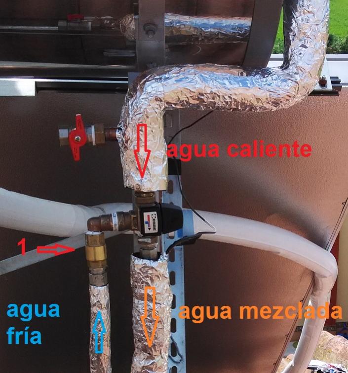

4 Archivos adjunto(s)
Re: Instalación de termosifón desde 0 por novato - Ferroli Ecotech 160
Si la mezcladora termostática no lleva antirretorno en la toma de agua fría deberias colocarle uno.
Si no lo pones no pasa gran cosa, sólo que de vez en cuando verás que te sale agua caliente por el grifo de la fría durante un rato. Esta paradoja se suele dar por la mañana temprano y cuando la presión en el acumulador del termosifón es mayor que la de la red de agua fría.
Que hace uno por las mañanas al levantarse, primero va uno al WC , mea y tira de la cisterna, por tanto hay un consumo de agua fría mienstras se llena la cisterna. En ese momento, el agua caliente del acumulador pasa a la toma de agua fría através de la mezcladora hasta que se igualen las presiones, y la tuberia de agua fría se llena en parte con agua caliente. Abres el grifo de agua fría para lavarte la cara o los dientes, y notas que durante un rato el agua sale caliente. Esto me ha pasado a mi varias veces, y tambien le ha pasado a mas gente del foro.
Otra cuestión que leí recientemente del fabricante ESBE, marca de mi mezcladora. No se debe dejar la mezcladora conectada directamente a la toma de agua caliente de forma que permanentemente esté expuesta a alta temperatura, si darle la opción a refrigerarse nunca. Eso disminuye la vida del elemento de cera o parafina, que es el que realiza los ajustes de temperatura.
Leido en este enlace en ingles http://www.esbe.eu/es/es-es/~/media/...020120508.ashx

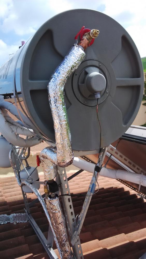

Foto de como me la instalaron a mi, y que está mal. Se vé que la toma de agua caliente está directamente conectada a la mezcladora.
Archivo adjunto 12505

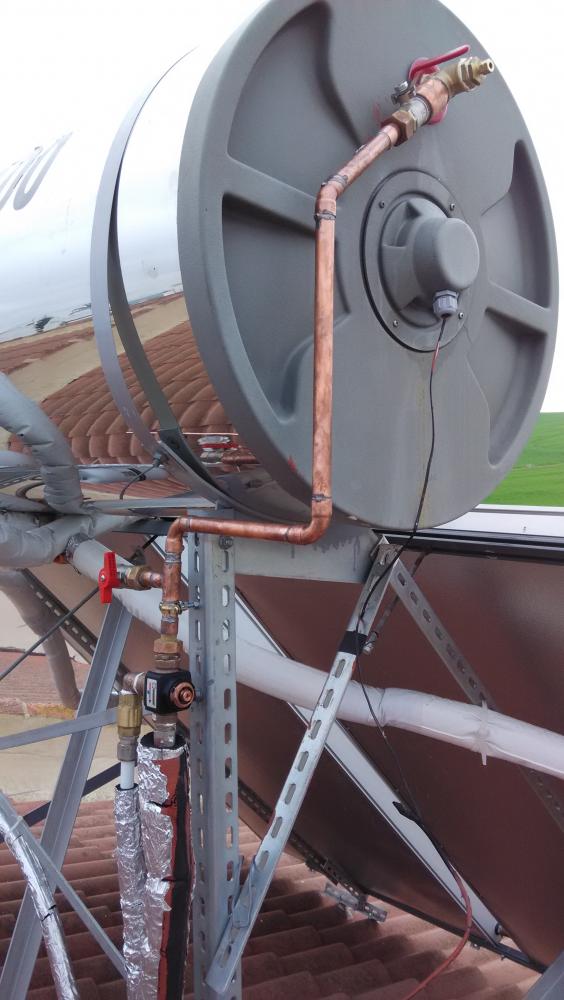

Modificación que le realicé hace poco, porque empezó a fallarme a la válvula.
Archivo adjunto 12506
Tuberia de cobre hasta la mezcladora, que ahora está mas abajo. Así cuando no hay consumo se refrigera la válvula.
Detalle de las entradas. En la entrada de agua fría he añadido un antirretorno de muelle. El marcado con un "1". Así nunca puede pasar agua caliente a la toma de la fría.
Archivo adjunto 12507
Toma del conjunto con la tuberia ya aislada y forrada
Archivo adjunto 12508
Ya que estaba, he añadido una vaina para medir la temperatura justo a la salida de la caliente, un manguito antielectrolítico, una llave de corte y una salida de agua caliente directa, para mantenimiento o por si quiero enviar excesos de agua caliente a la piscina.

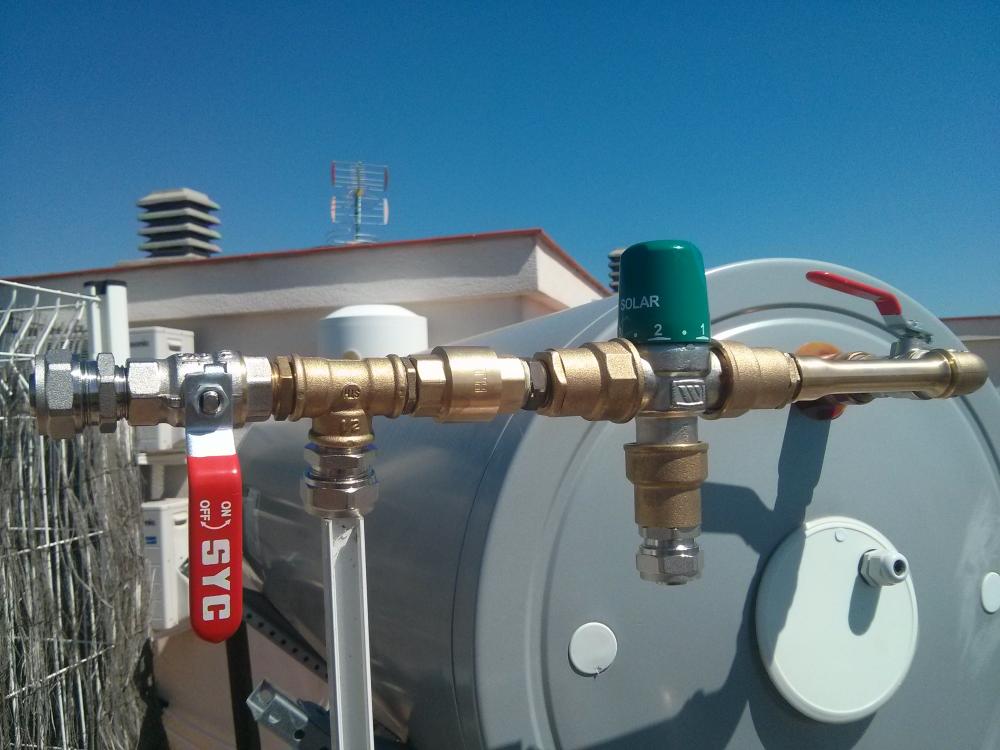

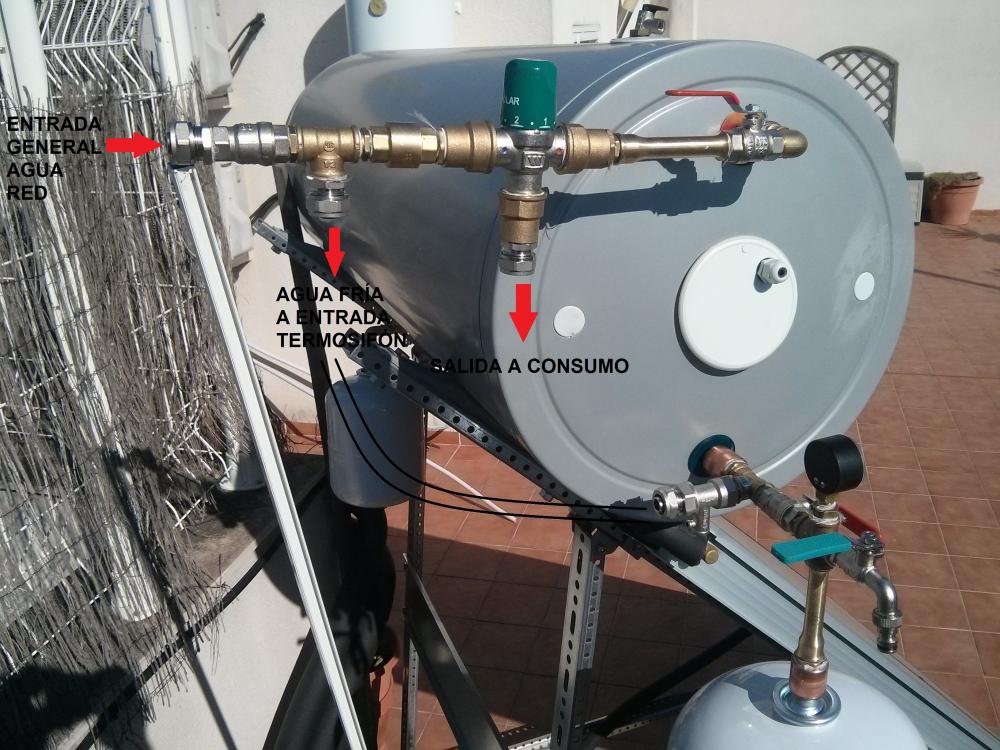

Sigo con mi instalación, aunque voy haciendo a ratos.
He separado la mezcladora de la salida de agua caliente del termosifón para que refrigere.
También tengo colocada toda la "racorería" en el termosifón.
He aplicado los consejos del foro en la medida de lo posible. Me falta hacer unos soportes para los dos depósitos de expansión.
Archivo adjunto 12719Archivo adjunto 12720Archivo adjunto 12721
Saludos! :icon_biggrin:

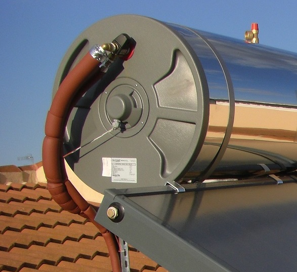

Te felicito davidarboledas, lo que veo hasta ahora tiene muy buena pinta.
Sólo un pequeño pero:
La salida de agua caliente del acumulador deberia de bajar rápidamente, para que por el efecto de la trampa térmica el agua caliente se quede retenida arriba al pesar menos. Si dejas ese tramo horizontal, el agua caliente estará permanentemente llenando el tramo de tuberia, la mezcladora se refrigera poco y te aumentan las pérdidas por fugas de calor aunque lo tengas bien aislado en ese tramo, sobretodo en invierno. Lo tienes mejor que como la tenia yo al principio, pero se puede mejorar.
Observa la segunda foto de mi termosifón. La salida baja directamente con un angulo de 45º. Ahora mismo tengo 88 ºC de temperatura en el acumulador. He tocado la llave de corte que se vé junto al manguito electrolítico, está caliente pero se soporta. Ahora, justo a la salida no se puede tocar, te achicharras literalmente.
La mezcladora tiene todas las entradas a la misma temperatura ahora mismo, no llega nada de calor del acumulador.
Mira el link que te puse de ESBE sobre el uso de las trampas térmicas, es muy intuitivo aunque esté en ingles.
Corrígelo ahora que puedes.
Ya lo tienes casi listo, te felicito.
Ojo con el llenado. Primero hay que llenar el acumulador, el secundario. Verificado que no hay fugas, entonces llena el primario. Si lo llenas de abajo arriba mejor, si no es posible, por arriba y lentamente para que no se queden burbujas de aire atrapadas.
El tema era poder dejar acceso libre a la tapa para cambiar ánodo y limpiar. Eso, y que no quiero poner cobre, ya que aunque me atrevo, no lo he tocado nunca.
He visto el enlace que comentas.
Me serviría si después del alargo que hay a la salida del termosifón coloco un codo, otro alargo y así la mezcladora quedaría a 90º de su posición actual? Es decir el regulador verde quedaría a derecha o izquierda.
Pongo un cutre montaje...

Tu propuesta es válida, pero si pones la mezcladora mas abajo, junto a la entrada de agua fría del acumulador mediante una "T", la mezcladora queda mas protegida y te ahorras tuberias.
Archivo adjunto 12725
Coloca es misma "T" invertida donde te marco. En la boca que te queda ahora hacia arriba conectas la toma de agua fría de la mezcladora directamente, en la otra la toma de agua caliente con sus prolongaciones necesarias y un enlace con tuerca loca, porque llegará el momento que no puedes enrroscar el conjunto. Como pieza de enlace se puede usar la que venden para los contadores de agua, por un extremo es macho a 1/2 pulgada y por el otro es tuerca loca de 3/4.
Otra opción válida, aunque con menos estética, es inclinar a 45º todo el conjunto que ahora tienes horizontal. Veo que tienes preparado los racores a compresión para colocar Pex o Per, y este material se puede doblar sin problemas a mano en el angulo que quieras.

Bueno pues al final, he optado por colocar la mezcladora según comentaba en el otro post. Además así me quedaban las tuberías de entrada de fría y de salida mezclada perfectas para seguir su camino. Lo podéis ver en las fotos.
La curva del multicapa entre la fría y la entrada al termo me ha costado TELA marinera hacerla, he tenido que bajar un poco más el vaso de expansión con un manguito porque me chocaba. Eso o tenía que darle un radio exagerado.
Mañana llenaré el secundario y a ver si no fuga. He hecho las conexiones con teflón en hilo y no me convence mucho. Veremos que tal.
En cuánto lo llene veré la presión de red y me tocará llenar o vaciar el vaso del secundario.
Saludos :)

Ahora tiene eso mucha mejor pinta, ya casi lo tienes listo. Buen anclaje al suelo, como debe ser.
Un pequeño apunte sobre el nivelado de la placa. A ser posible, el lado de la placa que se ve en la fotos que esté ligeramente mas alto que el contrario, como unos 3mm por metro de desnivel. Así se favorece la corriente termosifónica del fluido solar dentro de la misma placa y se evitan burbujas de aire atrapadas en el tramo horizontal de la tuberia interna. La conexión alta de la placa siempre ligeramente mas alta que la contraria.
El aislante negro forralo con algo, como cinta de aluminio, porque el sol lo deteriora en un año. A los pájaros tambien le encanta ese aislante para hacer su nidos, lo picotean aunque esté pintado.
Ahora la prueba de fuego y a disfrutar.
El hilo de teflón a que te refieres, al loctite 45. Ese hilo, si las roscas machos está arañadas, es perfecto. Si las roscas están lisas se resbala y no funciona. En este caso yo uso el teflón normal.

La placa por las características del suelo va a quedar más levantada del lado de la racorería. El desagüe de la terraza esta digamos que hacia la parte trasera y derecha de la placa mirándola de frente.
El aislante tiene su cinta de aluminio esperando para ser colocada al final.
He llenado el secundario y me fuga gota a gota por por el manómetro y entre el manguito electrolítico del agua caliente y el primer racor que tiene conectado. A desmontarlo todo :(
Con lo que me he quedado perplejo es al ver que la presión que marca es de 1'2 bar. Había visto algunos valores de otros posts en 4 o 5 bar.
Tampoco sé cual es el valor "habitual". ¿Puede afectar al rendimiento tan poca presión ? No he notado diferencia en el agua caliente o fría de ningún grifo, incluido los más alejados.
Tampoco tengo nada claro la presión de llenado del vaso de expansión del primario. La válvula que lleva de sobre presión es de 0'185 mPA. Es decir, 1,85 bar. El vaso viene a 2'5 bar. A cuánto lo debo dejar? Menos 0'2 bar igual que con el del secundario?
Saludos :)

Lo del goteo le pasa a cualquiera, sobretodo a los que no somos profesionales, aunque a estos tambien les pasa.
La presión de 1,2 bares es baja, pero de eso no tiene la culpa el termosifón. Es culpa de la empresa que te suministra el agua de la red. El termosifón por esto no rinde más o menos, te entrega el agua a la misma presión que hay. Tendrás que dejar el vaso a 1 bar de presión sólo.
Yo antes tenía 5 bares de presión, pero trás una serie de averias por mi zona ahora me la han bajado a 4 bares. Pero no he reajustado la presión de inflado, porque a veces me vuelve a subir a 5 bares.
La presión del primario si la veo baja, pero si el fabricante te ha puesto ese válvula de presión es porque no debe soportar mucho más. Mira bien las carácteristicas en el manual o en la pegatina del acumulador por si acaso.
Tendrás que desinflar tambien 0,2 o 0,3 bares por debajo del máximo. Si dejas el vaso a 2,5 bares que es con la que suele venir de fábrica, la membrana no cederá nunca, saltará antes la válvula de presión con lo que no conseguimos el objetivo de absorver la dilatación del fluido solar y en parte la presión de vapor.
PD. Por eso te comenté lo de usar algunos racores de enlace con tuerca loca. Con estos se pueden desmontar tramos completos sin aflojar el resto, a lo sumo tienes que cambiar la junta de cartón. Y en caso de averia de algún elemento, tambien facilitan la sustitución del mismo.
Si miras la pieza de cobre que le he puesto al mio, en cada extremo tiene una tuerca loca. Así puedo aflojar y manipular sólo arriba o sólo abajo, pero no tengo que aflojar todo el conjunto.
