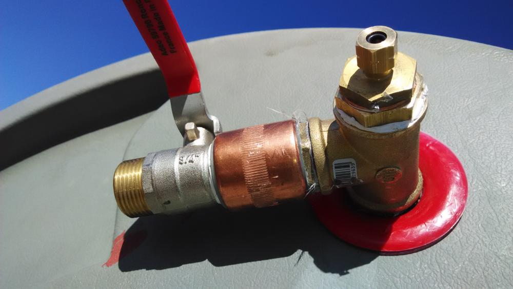

Ya solucioné las pequeñas fugas y dejé una noche el secundario lleno de agua. Todo ok y sin fugas así que ayer llené el primario y hoy he podido darme mi primera ducha solar :redface: He probado con la mezcladora al máximo y no se puede mantener la mano debajo del grifo, ¡así que estoy muy contento!
¡Que gustito pensar que esa agua no pasa por las arcas del oligopolio eléctrico!
Por cierto al final coloqué una llave de paso justo antes del vaso del primario para poder cortar en breve y conectar un manómetro. Mañana me toca conseguir un manómetro de mano y ajustar los vasos de expansión.
El anclaje al suelo, lo comento por si a alguien le interesa:
Calculé el lastre necesario con una fórmula que encontré en el foro (¡gracias!). Para vientos de 160 km/h me salía un lastre de 156 kg. Como no tenía muy claro si el propio peso del equipo contaba o no, utilizé 4 bloques de hormigón (bordillos) de 1 metro de largo y 53 kg cada uno (212 kg de lastre). Sale muy barato y es muy efectivo, los 4 bordillos 14'76€. Ha sido una odisea subirlos a la terraza por la escalera, al hombro, pero creo que vale la pena. He colocado 2 bloques en la parte delantera del equipo y 2 en la trasera. Y 8 tacos de expansión metálicos del 10 para unir la estructura a los bloquees
Muchas gracias a todo el foro. He aprendido un montón leyendo todos estos meses de preparación.
Saludos :redface:

El tema de las presiones me da un poco igual, solo puse los manómetros para poder ajustar bien los vasos de expansión. Y con el primario tengo la duda, porque apenas pasa de 0'2 bar. A cuánto lo has ajustado tú?
Las tuberías van todas aisladas y forradas con aluminio en cinta aunque en la foto no se vea aún.
Saludos :)
Re: Instalación de termosifón desde 0 por novato - Ferroli Ecotech 160
David, por el tema de la presión del primario no te preocupes. Si tienes 0,2 bares sólo, quiere decir que el vaso de expansión está realizando su función perfectamente, controlando la variaciones de volumen y por tanto la presión. Y evitando que la válvula te tire fluido solar si la presión supera su tarado.
Cuando se llena el primario por gravedad, sin la ayuda de una bomba que le pueda imprimir presión, las presión te variará desde cero arriba del todo, a 0,1 bar por cada metro en bajada. En tu equipo variará desde 0 bares a 0,25 bares aproximadamente en la toma mas baja de la placa.
Esta presión aumentará conforme el fluido se dilata al calentarse.
Un vecino mio recogió un termosifón tumbado por el viento. Antes que de hacer nada, decidimos probarlo hidráulicamente.
La presión de la red en su vivienda en ese momento era de 5 bares. El primario del acumulador lo probamos con su válvula puesta de 3 bares y un manómetro. Lo llenamos de agua y le conectamos una manguera. Poco a poco, controlando la presión con el grifo, fuimos aumentado la presión hasta que saltó la válvula de seguridad, justo a los 3 bares. Primario Ok.
El secundario soportó sin problemas los 5 bares, se mantuvo lleno varios días con esta presión y no presentó fugas. Queda probarlo a mas presión, que será cuando esté montado.
Las placas soportan 10 bares. Y como no dispongo de bomba, le propuse conectarlas entre sí sólas y sin conectarlas al acumulador. La llenamos, conectamos el manómetro y una llave de vaciado, el resto de las tomas taponadas. El volumen total de agua que entra en las placas es de unos 4 litros. Y la dejamos preparada para que por la mañana le diera el sol casi al amanecer.
Por la mañana mi vecino se levantó temprano y estuvo vigilando el momento en que les diera el sol. Pues en cuanto les dió el sol el manómetro empezó a subir, y no llegó a los 5 minutos, que la presión le subió a los 10 bares. En ese momento abrió la llave de corte y vació los paneles.
Con 4 litros de volumen, y una dilatación del 3% por ciento aproximadamente, el volumen se amplia a 4,12 litros. Pero como el agua no se puede comprimir, la mas ligera variación de volumen hace que la presión interna se dispare.
Con esta anecdota, lo único que pretendo es que entiendas es que si tu primario está totalmente lleno y la presión no sube de 0,2 bares, el vaso está absovierdo la dilatación y evitando una subida de presión, que es lo que se pretende.

Sí, el "problema" es que en ningún momento he ajustado la presión del vaso del primario. Lo he puesto tal cual venía de fábrica (a 2'5 bar) y monté el manómetro para ver que máximo de presión alcanza el circuito del primario, y en consecuencia, ajustar la presión del vaso. Es decir, que no sube de 0'2 bar por que el vaso esté actuando sino porque no sube más de presión el circuito.
Veremos en julio-agosto con más temperatura hasta dónde sube la presión. La válvula de seguridad que lleva dispara a 1'85 bar. Si veo que roza esa cifra tendré que tarar el vaso a 1 bar o así para que absorba la diferencia. Si no, creo que me sobrará el vaso.
Si el circuito primario está lleno al máximo y estás completamente seguro de que la válvula no ha actuado y liberado fluido solar, es posible que el acumulador integre un vaso de expansión oculto.
El junkers si indica claramente en sus expecificaciones que lleva un vaso de 3 litros, pero el sonnenkraft no lo indica en las expecificaciones y si lo lleva. Mira este enlace TERMOSIFÓN TS-E SONNENKRAFT. Debajo de la foto del termosifón hay 2 esquemas. El de la derecha es del acumulador. En ese esquema, debajado a la derecha se vé y se indica el tubo de conexión interna entre el primario y el vaso alojado a la derecha, en un lateral. Es muy parecido al Junkers. En la expecificaciones del equipo que hay debajo, no se indica nada sobre el citado vaso.
Puede que el tuyo lo integre y tampoco se indique nada. Porque si nó, el fluido deberia haber subido de sobra de presión y deberia haber actuado la válvula de seguridad.
O tambien puede que el primario no esté totalmente lleno. Si lo has llenado por arriba sólo, a veces coje aire y parece lleno, pero no es así. Cuando veas la conexión llena, agita un poco con un palito o un destornillador la boca por donde lo llenas. Te lo comento por eso me ha pasado a mí, que tras parecer que estaba lleno se ha tragado 2 o 3 litros más.
Por eso lo mejor es llenarlo por debajo, por la toma inferior de la placa si es posible. Yo conecto una trozo de manguera y un embudo. El embudo que quede un poco mas alto que la toma superior del acumulador, vas llenando hasta que rebosa por la toma de la válvula de seguridad.
