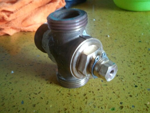

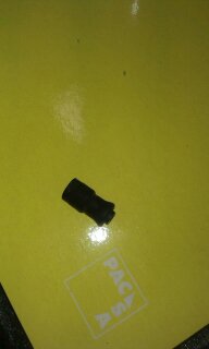

Tu respuesta esta en la línea de lo yo sospechaba y ya he conseguido que el agua caliente llegue a los puntos de consumo, pero eso si no hay aportación de agua fría (mezcla) porque para conseguirlo he tenido que vaciar la V3V y dejarla a paso continuo de caliente, con la fría cortada.
Ahora llega a los puntos de consumo a una temperatura que nunca antes había llegado, creo que es demasiado, espero que esto no perjudique otras partes de la instalación.
Voy a ver si puedo subir unas fotos de la operacion para que podáis valorar el trabajo hecho
Archivo adjunto 11999 Archivo adjunto 12001
Archivo adjunto 12000

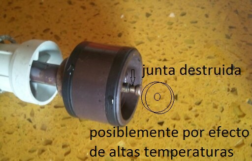

La junta estaba hecha un chicle y no dejaba de aportar agua fría a la línea de consumo, asi que de momento, esta la valvula hueca, hasta que compre otra y la monte.

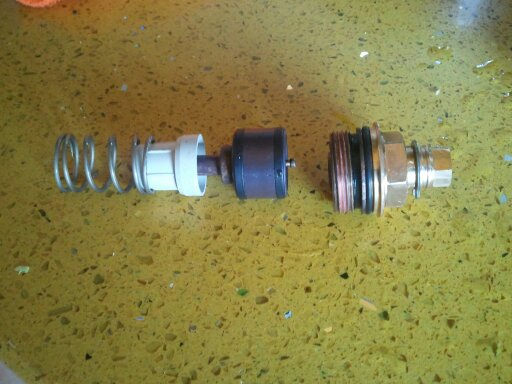

Esta foto se había quedado escondida esto es lo que he quitado del interior de la valvula, el muelle,la pieza blanca y el piston

Buenas Tardes Loboman, me alegro que hayas encontrado la "rata", en ese tipo de válvulas normalmente el cuerpo (la pieza que sacaste) se puede sustituir, pide presupuesto y si sale muy cara y ya que estas en el "ajo" sopesa valorar el instalar una válvula mezcladora que trabaje con un mayor campo temperatura.

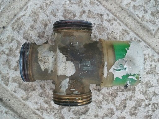

Debe de haber diferentes tipos de válvulas, si puedes ampliar la foto que puse arriba veras que viene marcadas las tomas.
H:caliente- C: Fria y M: Mixing o mezcla de salida.

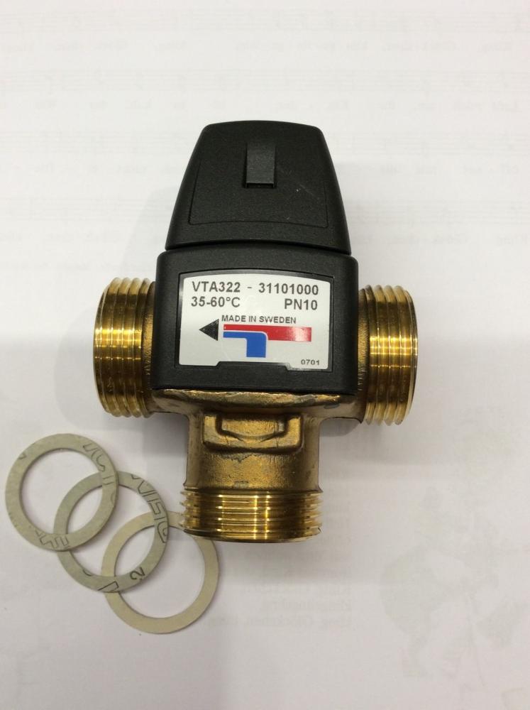

Según este enlace oficial de Esbe Válvulas mezcladoras termostáticas, VTA320 and VTA520 - ESBE
La VTA 322 31101000 es de 1 pulgada. Lo de las tomas ya te lo comenté antes, por eso te comenté si te era posible adaptarte.
Por si no encuentras la junta te paso otra opción:
Página 8 de este enlace http://www.acerosolar.com/recursos/A...logoTarifa.pdf. La de una pulgada cuesta 35,7 sin iva, osea 43,2 € + gastos de envio. Son gente muy enrrollada. Ojo que no lleva antirretornos en las entradas, no sé si te hace falta o nó.

Pues nada chicos, puse la junta, monte la valvula en su sitio y probe el sistema, el resultado no fue bueno, el caudal de agua se redujo casi a la mitad en los puntos de consumo, y la temperatura bajo una barbaridad, el agua no llega ni siquiera tibia a los grifos, con lo que descarto que el problema fuera solo de esta junta, debe de haber mas cosas.
