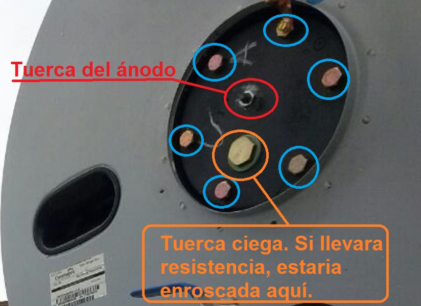

Te subo una foto de la brida del depósito de un chromagen horizontal. Para abrir la brida tienes que retirar desenroscar las 6 tuercas que te marco en azul. Cuando retires la tapa, veras el ánodo, cuya varilla roscada y tuerca, se vé en la foto en el centro.
Archivo adjunto 11970
Mi equipo si tiene una tuerca de pulgada y cuarto por el lado contrario a la brida de inspección. Sólo hay que deseroscar la tuerca y sale el ánodo, cuya varilla está enroscada por el interior de la misma tuerca. Lo malo, tengo que vaciar medio depósito para verificar su estado.

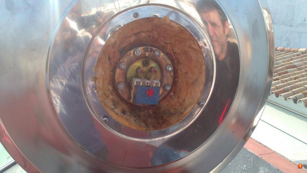

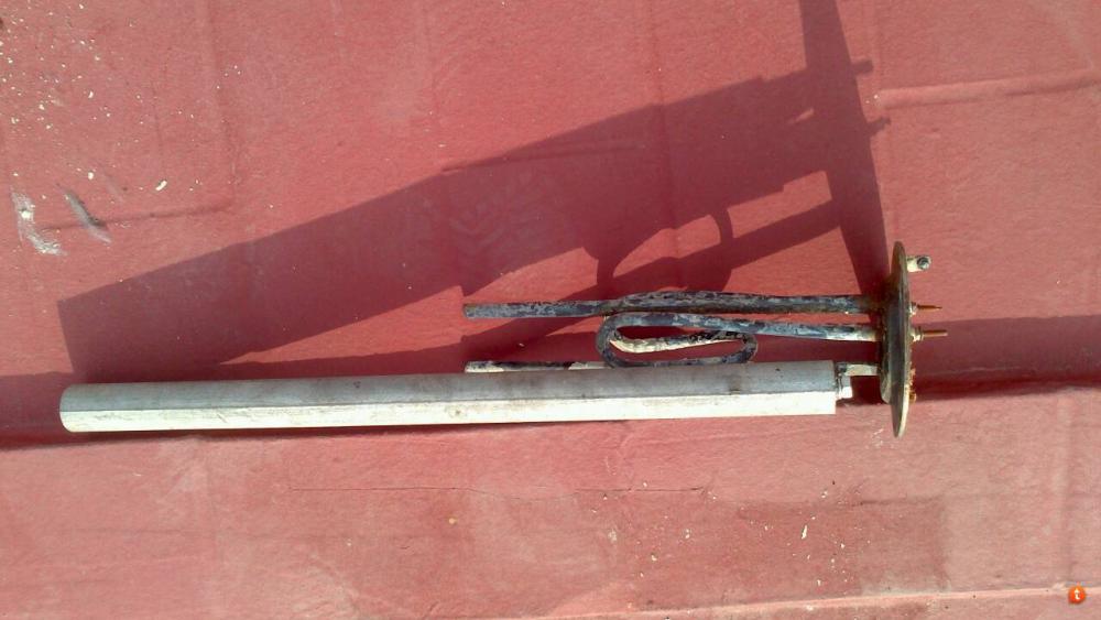

Te subo varias fotos de bridas abiertas para que veas como es por dentro. Unas son mias y otras de pepedemoron
De un Viessmann
Archivo adjunto 11971Archivo adjunto 11972

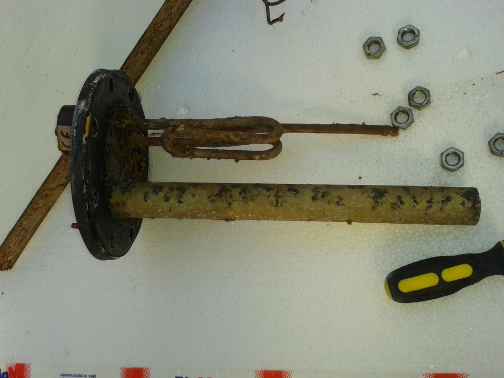

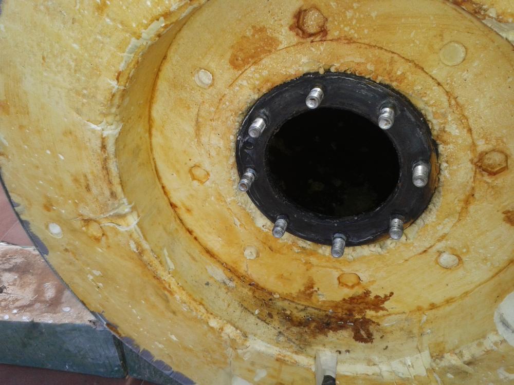

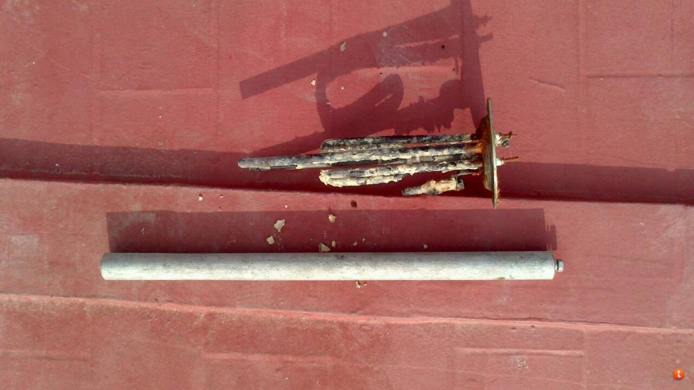

De un Disol
Archivo adjunto 11973Archivo adjunto 11974Archivo adjunto 11975
