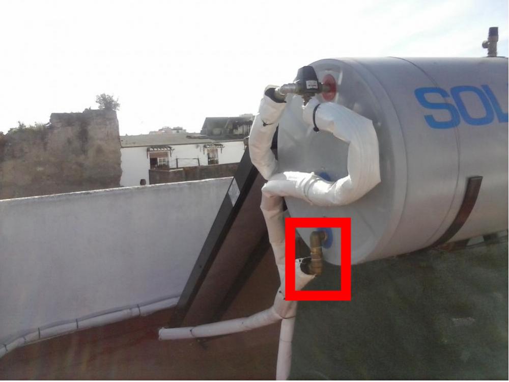

Muy buenas a todos, soy de malaga y me instalaron unas placas el pasado mes de Abril y llevo unos 15 dias que esta dando problemas.
Me instalaron un equipo que consta de una placa, un deposito de 200l y otro de 80 litros de reserva para cuando llueva que caliente por resistencia en segundo deposito.
Mis dudas sobre la instalación viene desde el primer dia que me instalaron ya que siempre hemos tenido placas desde hace 30 años y desde que tenemos este sistema tenemos mas inconvenientes que beneficio. Vamos por parte.
Subo unas fotos de lo que hay y voy comentando...
No se si como veis en las fotos, falta algo en esta instalacion o si hay alguna mejora ruego que me lo digais.
En la última foto, veis la conexión del agua caliente del acumulador al deposito auxiliar de 80 litros. Me pusiero dos llaves de corte, cuando una esta cortada la otra esta abierta, haciendo asi el paso del agua de un deposito al otro. Como me dijeron que cuando lloviese, subiera a "mover" esas llaves de paso y asi poder usar el deposito pequeño con resistencia electrica, para ahorrarme molestias le he puesto unos motores que van en la maneta y mediante un interruptor que tengo en la vivienda activo esos motores consiguiendo asi cerrar y abrir las llaves comodamente.
El problema que tengo es solo con el que deberia de calentar las placas por que, los motores que he puesto para las llaves y el deposito auxiliar funciona perfectamente.
Subo un esquema de como han echo la instalacion con las llaves que han puesto en la instalacion.
Tengo un "mosqueo" por que creo que han echo una chapuza y me gustaria que alguien me dijera si es correcto o normal esta instalacion. Gracias ante todo.

¿No le hace sombra ese murete que tiene la placa delante?

Daré por supuesto que no han taladrado el suelo de la terraza para fijar el termosifón, por lo que te recomiendo que ancles las patas que dan junto a la antena en esa pared y ni se te ocurra anclarlo al murete delantero, pues suelen ser muy falsos y suelen romperlos los planches o vigas laterales con sus dilataciones.
Corrijo, ni eso, que también es murete exterior, mejor le añades unas contrapesas que agarren la parte inferior, son fáciles de hacer, pintas el “cuadrado” inferior con “minio”, cuando seque lo enrollas con plástico de burbuja y le haces un encofrado de madera desde el suelo hasta 15 cm por encima del “cuadrado” inferior, lo rellenas de hormigo con una medida de cemento, tres medidas de arena y 5 medidas de graba tamaño almendra pelada o aceituna “sevillana” y te queda sujeto y seguro.
Todo esto te lo aconsejo porque el aire es tu enemigo, me refiero a los vientos racheados de hasta 90kmh o más que últimamente tenemos por estas fechas.

Hola buenas tardes al igual que el resto de foreros el muro le hace sombra fijo, ademas de que damos por echo que esta bien orientado, que lo mismo las chapas que tienes a la derecha del sistema visto desde atrás le hacen sombra en algún momento.
Mi consejo es que compruebes si en algún momento el sol incide sobre la placa solar en su totalidad y en el caso de que sea así, cuantas horas de sol recibe sin sombras.
De todas formas lo primero que deberías de comprobar es si le falta liquido al circuito primario, y en el caso de que sea así mejor que lo rellenes.

Si el equipo te pierde tantos grados por las noches es muy provable que no te hayan puesto el antirretorno del primario, en la toma del deposito que va hacia la parte baja de la placa. Este es un tema recurrente en los termosifones de perfil bajo, necesitan una válvula antirretorno llamada antitermosifon para evitar la corriente inversa. La ausencia de la misma, una mala elección del tipo, o un fallo provocan una perdida de temperatura muy rápida, como de 20 °C en un par de horas.
Y como todo el mundo apunta, una sombra de 50 cm durante todo el dia, mas poca inclinación en la placa, tienes un equipo que no esta diseñado para calentar en invierno.
Re: Instalacion nueva y no funciona
Buenos dias FLNIKITO, 50 cm de placa con sombra de una placa que mide 200 cm implica un 25% de perdidas respecto a un equipo correctamente instalado.
Otra cosa no me hagas mucho caso y contacta con tu instalador pero creo que la válvula antitermosifonica si la tienes instalada.

Para verificar si tienes corriente inversa lo tienes muy fácil. Al atardecer toca con la mano la salida superior de la placa, la que se ve en tu foto número 2, si esta caliente, significa que tienes corriente inversa. Repite la prueba a primeras horas de la noche, sobre las 19-19,30 horas, para estar mas seguros.

Veo que aun no has realizado la prueba que te comenté en mi anterior respuesta. Toca la tuberia de la parte superior de la placa en cuanto anochezca, para ver si hay correinte inversa.
Los equipos de perfil bajo, los que tienen el acumulador ocultos o semiocultos por las placas, necesitan obligatoriamente la válvula antitermosifón. Aunque la tengas puesta, muchas veces no funcionan correctamente y no evitan la corriente inversa nocturna.
La corriente inversa significa que pasa agua caliente del acumulador a la placa por la parte superior de la misma, se enfria y baja. Reproduciendo el ciclo que hace de día, pero al revés. Con lo cual la placa enfría rápidamente el acumulador.
Este problema se ha mencionado reiteradamente en este foro en equipos solimpeks, el tuyo, y en muchísimos novasol.

Amigo Webofrito tal y como has dicho en el foro parece que llevas razon... he medido temperatura del agua y del tapon que lleva el deposito para ponerle una resistencia electrica, ya sabeis, la que lleva en el centro y las medidas son las siguientes.
Tomadas por la noche a las 19hr.
Temperatura real del agua 44º
Temperatura tomada del tapon de la resistencia 33º
Tomadas a las 9 de la mañana
Temperatura real del agua 40º
Temperatura tomada del tapón de la resistencia 30º
Esta mañana parece que el agua caliente se mantenia, dejé el grifo abierto durante un minuto y seguia caliente... en dias anteriores esto no ocurria, salia en seguida agua templada y luego fria.
Otra cosa que he observado es lo siguiente.... como sabeis la placa recibe sombra y he visto que donde estaba la sombra el cristal de la placa estaba empañado. ¿es normal eso? luego cuando el sol esta mas alto lo empañado desaparece.

Se condensa agua porque la placa en esa zona está fría. Si consigues elevar la placa o ponerla en otro lugar que le dé el sol, obtendrás más agua caliente en invierno. Cada tres años es una buena cifra, debes cambiar también el líquido anticongelante.

Está claro que tu equipo funciona perfectamente, no hay corriente inversa.
Lo que te puede ocurrir dado que el termosifón calienta el agua de consumo al paso, es que si tienes el agua acumulada al límite de confort y abres el grifo de agua caliente a tope, al serpentín no le da tiempo para coger la temperatura suficiente. En esos casos, si abres el grifo con menos caudal si es posible que te entrege el agua a temperatura de confort durante un tiempo.
Por otra parte, según el siguiente manual del forzado de 400 litros, que es el mismo equipo pero de circulación forzada.
http://www.domtesol.com/WebRoot/Stor...S_TSM-400L.pdf
Para tu instalador. El fabricante si pone en la entrada de agua fría el grupo de seguridad formado por antirretorno-válvula de seguridad de 8 bares. Así que se lo puedes exigir. El serpentín interior del acumulador es identico para todos los equipos solimpeks, y mide 36 metros de largo de acero inoxidable de 16mm de diámetro. Da igual que el equipo sea de 120 litros como de 450 litros, es lo que pone el catálogo que poseo de solimpeks.
Sobre la renovación del fluido solar. En la página 7, al final, pone claramente:
Renovar el líquido del circuito solar con una concentración mínima de 30% del líquido anticongelante, período una vez cada 3 años.
Por tanto, sobre el tema de los 10 años de garantía del fabricante hay que asegurarse si dicho cambio es obligatorio, porque si lo es, y no se realiza, el fabricante se lavará las manos ante una eventual averia del equipo.
Lo mejor pedir por escrito cuales son las condiciones sobre esos 10 años de garantía, ya que el instalador puede tambien tirar balones fuera.
Si embargo, tambien se puede uno agarrar al hecho de que el fabricante publicita, al menos en mi catálogo, 8 años de garantia en el acumulador y pone claramente "sin mantenimiento."
Y en la placa pone 10 años, tambien "sin mantenimiento."
