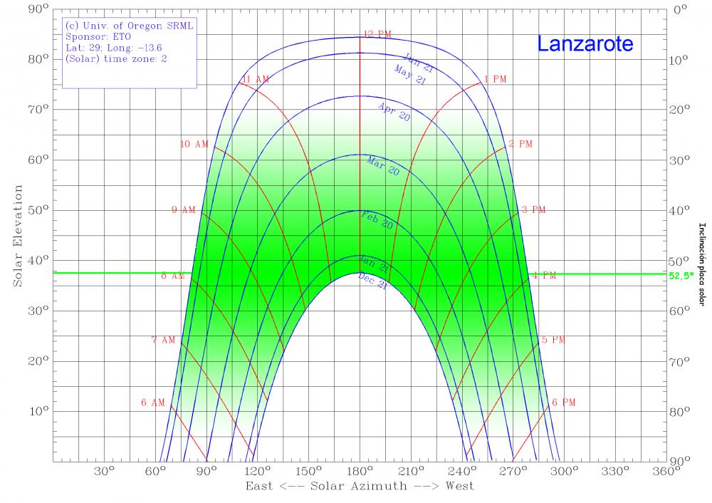

En mi casa somos tres y vamos a poner un depósito de 250l. Esto es mejor para cuando hay varios días nublados consecutivos... Cuanto mayor el depósito, mayor la inercia térmica.
Las placas fotovoltáicas tienen eficiencias del 15% en buenas condiciones, mientras que un captador de tubos de vacío un 70% bajo un gran rango de ángulos de incidencia del rayo solar. Es decir vas a sacar más agua caliente con termosolar que con fotovoltáica a igualdad de superficie de captación. Si te montas un termosifón no presurizado compacto de 24 tubos de vacío de 250l como el mio, te puede salir por 1200€ instalación incluida, o algo más dependiendo del instalador.
Para que no se sobrecaliente en verano y la eficiencia de captación sea máxima en invierno puedes darle la siguiente inclinación (sólo para tubos de vacío):
tu latitud + 23,5º
Ejemplo:
Sevilla capital, latitud 37,4º => 37,4º + 23,5º = 60,9º
Lanzarote, latitud 29º => 29º + 23,5º = 52,5º
Carta solar de Lanzarote:
Archivo adjunto 11918
http://fotos.subefotos.com/8b916a467...dd321f09bo.png
Si te sobra energía eléctrica, puedes transformarla en calor con un termo eléctrico, pero si hace poco sol vas a tener el agua fría...
tu latitud + 23,5º
Ejemplo:
60,9º Lanzarote, latitud 29º => 29º + 23,5º =
52,5º
Archivo adjunto 11918 http://fotos.subefotos.com/8b916a467...dd321f09bo.png
